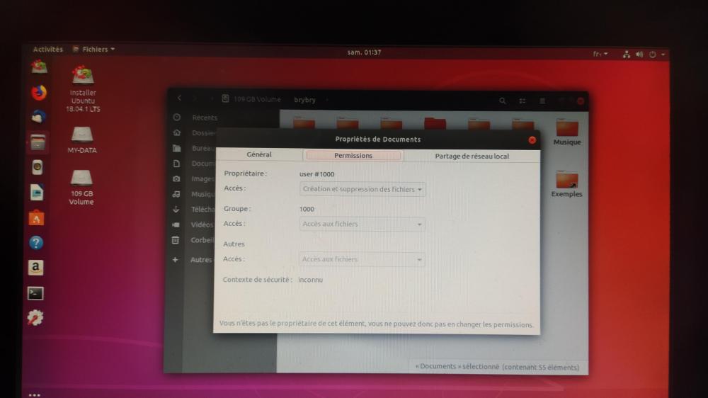

Sur ubuntu 18.04, le manque de place sur ma partition bloque l'ouverture de la session.
BryBry
J'appuie toujours machinalement sur mount qui ensuite est remplacé par "démonter" !
Je suppose que c'est ce que tu voulais savoir.
Il se passe ce que tu vois sur ka dernière photo de la page précédente, l'encadré noir avec mount qui se change en "démonter" quand je clique sur mount !
Pas exactement : j'accède à mes dossiers, mais je ne peux rien faire avec ; ni les ouvrir, ni les déplacer et à chaque fois on me précise que je n'ai pas les permissions, que je ne suis pas le propriétaire car c'est root ! Pourtant c'est bien moi sui en duis à l'origine !

2) je n'ai pas mis que c'était solutionné. Je viens de le découvrir, si c'est une blague de quelqu'un, elle est de mauvais goût ! J'étais en train de prendre une photo pour  te la transmettre !
Comme tu le vois sur la photo, en haut la mention Propriété de brybry et tout en bas "vous n'êtes pas propriétaire de cet élément, vous ne pouvez donc pas en changer les permissions" !  Et on ne peut rien cliquer sur cette page !
Je ne suis pas couchée car je suis insomniaque ; je ne veux surtout pas t'empêcher de dormir, ne t'oblige pas à tenir le coup pour moi,on peut toujours continuer demain si cela t'arrange.
Voici la photo de dossier de sda11 que j'ai ouvert à l'onglet permissions : tu remarqueras que là, pour propriétaire on mentionne : user # 1000. Et je retrouve la même phrase dans le bas !

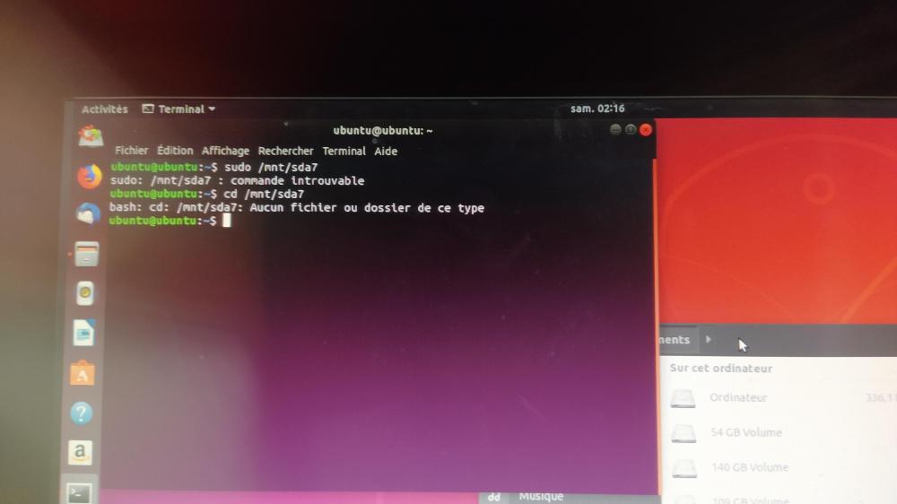

Oui, mais c'est étrange, si tu essayes de monter la partition avec le terminal et la commande suivante
sudo mount /dev/sda7 /mnt
Il se passe quoi au niveau des fichiers / dossiers

IMG_20240330_015745.thumb.jpg.d7f7558e3c45b6ca0ba89df792e029ee.jpgVoilà ce qui se passe : j'ai passer la commande comme tu le vous en haut et dans la liste des partitions sda7 n'apparaît plus !

Je suis fatigué... essaye cette commande, mais sans garantie
cd /mnt/partition
C'est stupide, n'essaye rien, je vais me coucher et je reviens demain, bonne nuit :-)

Je viens de constater quelque chose qui m'intrigue ! En effet, cette nuit tu m'as fait passer une commande "cd /mnt/sda7" ce que j'ai fait ! Etp comme sda7 a du être montée papr cette commande, je ne la voyais plus dans la liste  de "autres emplacements" ! Or, ce matin,  mon Pc s'étant mis en. Veille, j,'ai du en le rouvrant, rouvrir le fichier et en cliquant sur *autres emplacements", je n'ai pas retrouvé sda7 alors qu'il n'apparaît plus sur la page de la session comme quand il est monté !
Où est passée cette partition ?
Elle est toujours montée, si tu passes la commande suivante sudo umout /dev/sda7 dans le terminal, ta partition va réapparaitre, autrement, tu passes par l'utilitaire disque pour la démonter.
