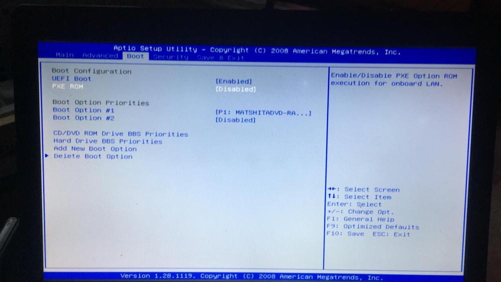

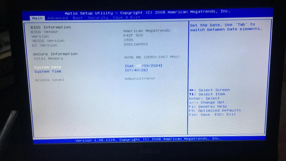

Bon, je pense que tu as du 64 bit, il faudrait savoir maintenant si tu es en mode légacy (bios) ou en mode UEFI. Pour connaitre ça tu dois au démarrage rentré dans la mémoire de ta machine (bios) en tapotant la touche F2 / F5 / F8 /esc etc, enfin, la touche qui te permet justement d'ouvrir ton "bios"

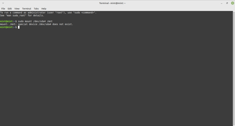

Tu démarres ta machine sur ta clé USB, une fois cette dernière démarrée, tu ouvres le terminal et tu passes cette première commande :
sudo mount /dev/sda4 /mnt
Une fois cette commande passée, tu repasses cette nouvelle commande :

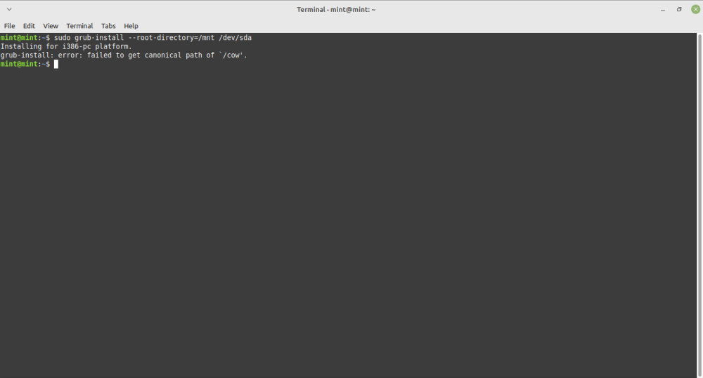

sudo grub-install --root-directory=/mnt /dev/sda

c'est bizarre, j'ai posté deux photos de l'écran montrant le Bios, à partir de mon portable, (parce que la capture d'écran ne marche pas ) mais elles ne paraissent pas ici...
oui, malheureusement les commandes que tu m'as données n'ont pas donné grand chose

en faite j'ai fait comme tu as dit, j'ai fait la deuxième tout de suite après la première, mais la capture d'écran a beugué alors j'ai recommencé en ne faisant que la deuxième, mais ça disait pareil de toute manière
  • Solution
Visiblement, tu es en UEFI et en 64 bit... ce qui me dérange, c'est ce i386 au retour des différentes commandes passées dans le terminal. Il y a peut-être un problème de compatibilité entre ta machine (pas toute jeune non plus) et la version de Mint (reconnaissance noyau).

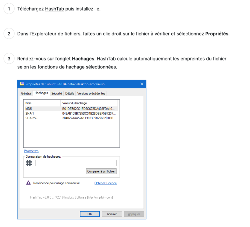

En cliquant sur le SHA256 qui est souligné, tu arrives sur un article de Numétopia... bon d'après ce que tu m'as répondu plus haut, tu as déjà vérifié l'intégralité du fichier ISO de ta clé USB, donc, ce n'est pas un problème pour toi il me semble.

Ensuite, tu peux très bien contrôler la somme SHA256 de ton fichier ISO avec ta distribution live de Mint sur ton autre ordinateur... c'est simple à faire.

Oui, je suis d'accord avec toi, mais tu sais installer un logiciel sous Windows ? si oui, regarde dans l'article du crabe que j'ai mis en lien au-dessus, sous la rubrique 1.3... si c'est non, ça va être un peu plus compliqué.
Modifié par Tulburite
ça y est c'est fait, je l'avais déjà installé mais je ne savais pas comment l'utiliser (ou j'avais oublé), donc j'ai comparé les deux données de hachage et ça matche. donc je continue avec la clé USB et un nouvel essai d'installation, je te tiens au courant
