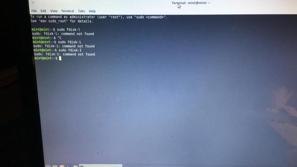

Merci Tulburite, j'ai bien fait ce que tu as demandé et ça dit command not found donc Linux n'est pas installé, j'ai bien fait une capture d'écran mais comment la balancer sur ce pc, c'est un casse tête chinois, je ne suis pas familière avec Linux du tout; enfin je vais essayer.... demain, là ça me prend la tête
Même si je suis une pive en anglais, littéralement "command not found" veut dire commande non trouvée, donc je pense que tu as mal "écrit" cette commande.
Le plus facile, tu fais un copier – coller de ma commande et tu me retournes le résultat. Pour balancer d'un ordinateur à un autre, une clé USB suffit.

pour ce qui est d’avoir mal écrit la commande, ce n’est pas possible, j’ai essayé les 3 possibilités : l, 1 et I, donc l comme lapin, 1 le chiffre et I majuscule comme dans Isidore, ça a donné le même résultat.

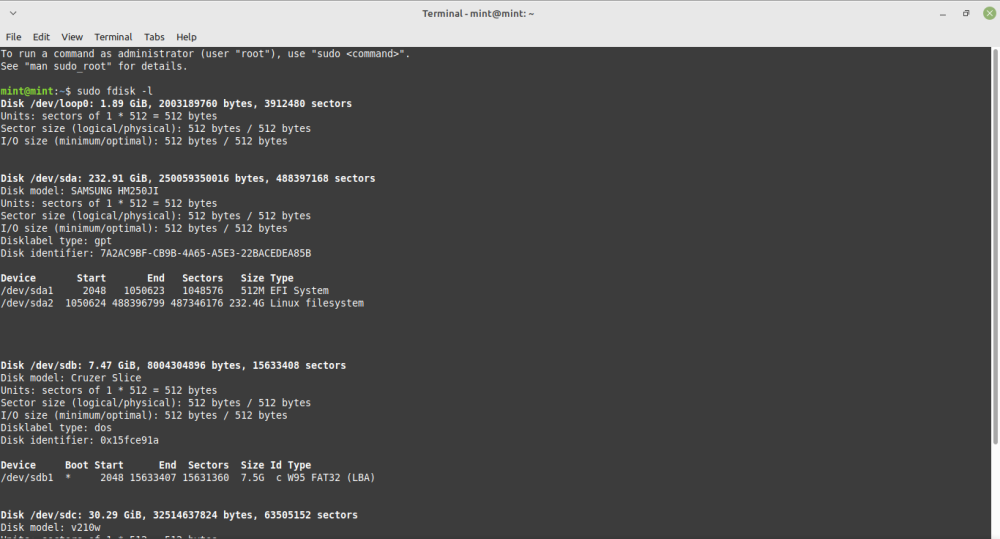

je viens de faire copier coller et ça donne ça:  (deux pages de "chinois")

Merci pour le retour. Ce que je peux voir par rapport aux captures d'écran, tu as un disque dur de 230 Go (approximatif) ou le système Mint est installé, une clé USB de 7 Go (aussi approximatif) et une autre clé USB de 30 Go également approximatif.

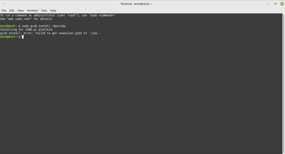

On peut essayer d'installer "grub" sur le disque sda en suivant cette procédure
Tu démarres sur ta clé USB, une fois ta machine démarrée, tu ouvres un terminal et tu y inscris cette commande :
sudo grub-install /dev/sda
Une fois cette commande passée, tu inscris à nouveau dans le terminal (elle ne donnera peut-être rien) cette commande :
sudo update-grub
Ensuite, tu sors du terminal avec la commande suivante :
exit
Tu éteins ta machine normalement, tu enlèves toutes tes clés USB de cette machine et tu la redémarres. Tu devrais démarrer sur Linux Mint si tout s'est bien passé.
N'oublie pas, tu fais un copier-coller des commandes :-)
Modifié par Tulburite

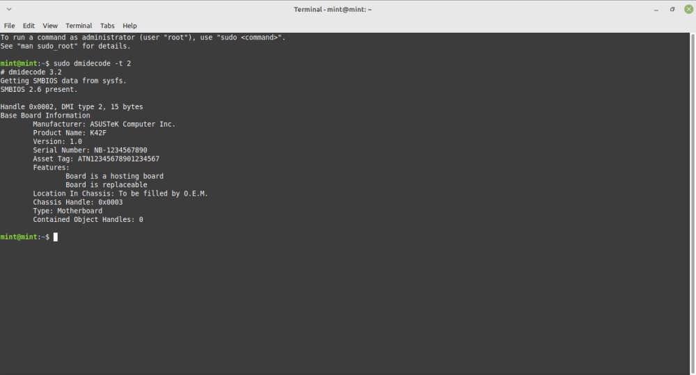

Tu redémarres ta machine sur ta clé usb et tu ouvres un terminal, ensuite, tu passes cette commande et tu reviens avec une capture d'écran
sudo dmidecode -t 2
Cette commande devrait donner quelques informations de ta carte mère
