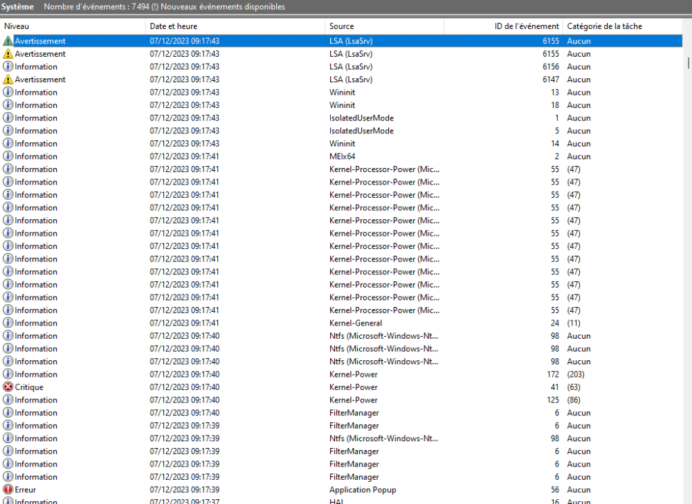

Posted (edited)
A l'heure ou cela sais passé,
revenez un peut en arrière ( avant la demande d'arrêt du pc ) et dans observation évènements onglet système et application faites des screens
Edited by Delta
Posted
Il y a 2 heures, Delta a dit :
*on a eu une limit IA limit Reasons au CPU a vérifier si cela n'était pas le fameux PWR déjà constaté
les températures de la CG ne me semble pas du tout chaude. Elle sont bien.
J'ai vu que l'on pouvait encore dérouler pour avoir des infos, j'ai donc fait un screen. De ce que je comprend ca serait pour limiter le processeur en mode boost. Surement pour qu'il ne grille pas
Il y a 1 heure, Delta a dit :
Voici les deux screens, la ligne surligné correspond à l'heure du bsod dans les deux cas
Capturedcran4.thumb.png.a795e7948dd5a1686f90ded1db63fed0.pngCapturedcran3.thumb.png.d0df9aec301ceb459df1f11edece3887.png

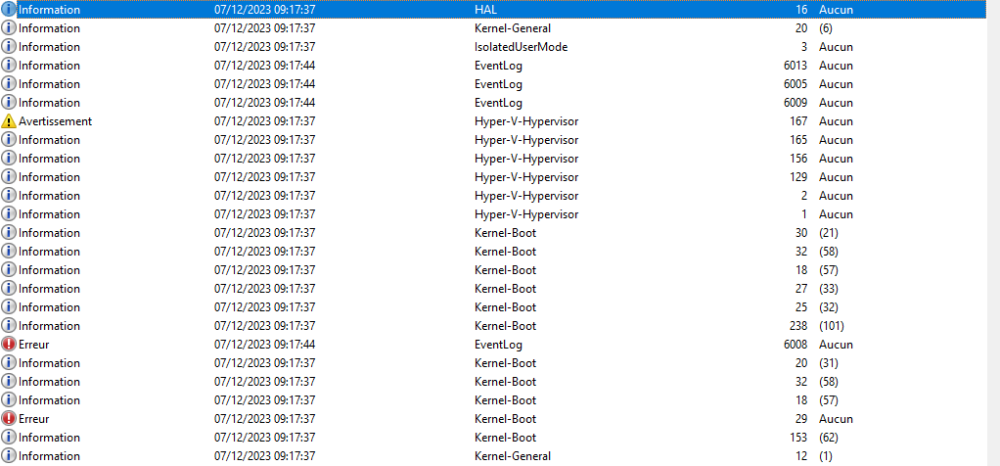

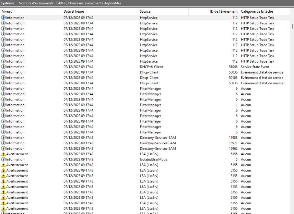

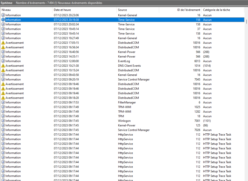

Posted (edited)
Il y a 3 heures, Sihimba a dit :
cliquer sur l'évènement volmgr les deux pour développer l'erreur.
faite de même avec application popup
faite de même avec eventlog
ensuite,
il faudrait quelques ligne avant voir si il y a pas déjà une pré alerte un évènements etc
là c'est juste au moment ou sa coupe
Edited by Delta
Posted (edited)
Salut,
Alors nous avons
Volmgr (les deux sont strictement identiques)
Popup
Capturedcran2.thumb.png.ad0f922c2eb6d1fca607e737ac236c53.pngCapturedcran3.thumb.png.2e2570cb49f911cf8c1bb20fc770e8e0.pngCapturedcran4.thumb.png.e9f3efc804517faf896f2b67f0a8cdbb.png
Eventlog
Capturedcran5.thumb.png.89d5767d7dbcf7b54add5008b6e9836f.pngCapturedcran6.png.7cde93e77e6d578bec572e3b498c90e5.pngCapturedcran7.thumb.png.7f1afb13e7427fb0cf9906b5ad7983c9.png
Et pour finir la journée complète du bsod (au cas ou il est eu quelque chose bien plus tot)
Capturedcran8.thumb.png.f09bffdbd2e9362abfd556cbe576b550.pngCapturedcran9.thumb.png.4c6d3baa76690f0937f49e795131555b.pngCapturedcran10.thumb.png.ed6485bae7dff40627f6fc5be522fae2.pngCapturedcran11.thumb.png.fc45420ee4dabab8b9f0b2773320e6ad.png

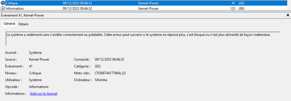

Par contre je viens de remarquer que lors de tous les démarrages j'ai un évènement critique qui est le suivant
Edited by Sihimba

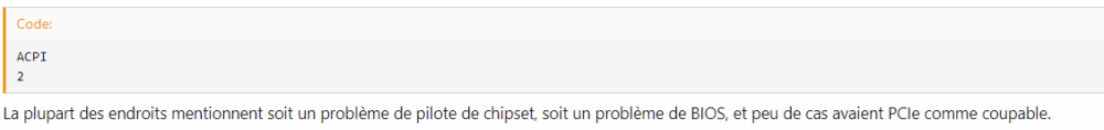

Posted
Hello,
Concernant ACPI
concernant Volmgr et le code 161, certains on déclarer l'alimentation changé et tout sais remis en ordre.
