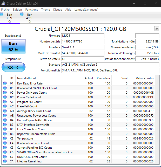

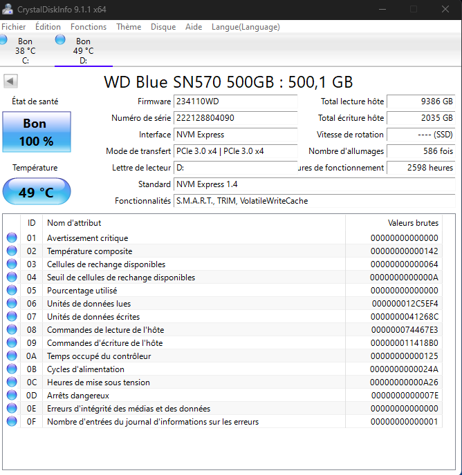

Les deux sont indiqués comme bon.
Celui à 62% est un peu ancien mais je pensais qu'il serai plus bas que 62%
Et le D: par contre je trouve qu'il est un poil chaud non? bon après il tourne depuis ce matin c'est celui ou j'installe tout ou presque
Capturedcran2023-11-15142301.png.38885a02c99f1a19f14eb4a451b413e6.pngCapturedcran2023-11-15142318.png.8ce46741ac74d829440ead571b5c955d.png
Il y a 3 heures, Sihimba a dit :
les températures ne m'inquiète pas ...
je ne vois rien d'anormal ...
le crucial, c'est là où est Windows?
le WD c'est votre disque dur ou vous mettez vos fichiers etc vos video ou autres.
à l’instant, Sihimba a dit :
Oui c'est bien ca
a part ce dire que 62% c'est pas le plus super ... Mais bon ... Si pas d'erreur ni d'alarme... Je suppose que votre WD est plein.
Ce que je vous aurai bien dis d'essayer c'est de passer Windows sur le WD qui lui est en pleine forme et voir ce que cela donne
