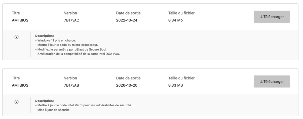

jojo89 Posté(e) le 17 août 2023 Auteur Posté(e) le 17 août 2023 Merci Tulburite, Voilà ce que me propose MSI avec peu de détail !!!! Voilà est ce assez important pour changer, je ne sais pas. bonne journée
Tulburite Posté(e) le 17 août 2023 Posté(e) le 17 août 2023 Ce qui est intéressant par rapport à cette mise à jour, c'est de savoir quelle version tu as actuellement, je m'explique, selon la documentation que j'ai trouvée, il y a une mise à jour de 2020 qui comblait des vulnérabilités, cette mise à jour est très importante. Pour cette nouvelle mise à jour, elle peut être intéressante, si tu veux passer un jour à Windows 11, et si tu as des problèmes de compatibilités avec ta carte graphique intel et tes périphériques. Autrement, modifier le paramètre par défaut de Secure boot, et mettre à jour le code du micro-processeur (ici, il ne parle pas de failles de sécurité), pour moi, mais ceci n'engage que moi bien entendu, c'est inutile Si tu n'as pas de problème avec ce que j'ai écrit en gras, et si tu ne veux pas passer à Windows 11, cette mise à jour n'est pas nécessaire. Dernier point, la compatibilité qui est mise en avant pour la prise en charge de Windows 11, c'est un peu prendre les gens pour des jambons, avant de faire le grand saut, il faut voir si ton processeur est également pris en charge, et si ta CM prend en charge le TPM 2.0 (élément minimum pour installer Windows 11 légalement), après il y a d'autres possibilités pour faire cette installation (Windows 11) 1

Tulburite Posté(e) le 17 août 2023 Posté(e) le 17 août 2023 Alors non, il n'y a pas spécialement de problème, certains arguments sont valables, et d'autres ne le sont pas, c'est l'interprétation et la sensibilité de chacun concernant certaines données :-) Si tu es déjà sur Windows 11 et que tu ne rencontres pas d'autres soucis (mentionnés plus haut), ne fais pas cette mise à jour (il n'y a aucun aspect sécuritaire). C'est mon avis que je partage bien évidemment.

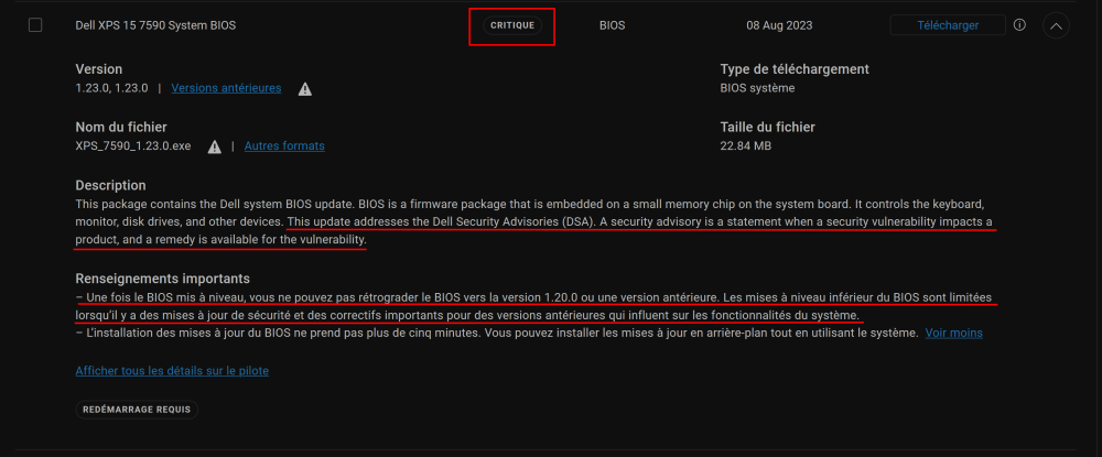

Yves B. Posté(e) le 17 août 2023 Posté(e) le 17 août 2023 Salut @jojo89, et @Tulburite Pardonnez mon intervention, mais ce que je constate, c'est que les renseignements qui justifierais de flasher le BIOS sont assez vagues !??? pour comparaison, en moins de trois ans, cela fait plus que dix fois que je flash le BIOS, et je n'ai rencontré aucun problème jusqu'à maintenant, mais il faut dire que DELL, donne beaucoup plus de détails à chaque nouvelle version de BIOS, et qui ont toujours été catégorisé comme critique, d'ailleurs voici la dernière du début août : Et si tu veux plus de détail concernant cette mise à jour du BIOS, tu cliques sur : Afficher tous les détails sur le pilote. Puisqu'à chaque versions elles étaient toujours catégorisées comme Critique, je n'ai pas hésité. Je ne vous dérangerai plus A+ 2

jojo89 Posté(e) le 17 août 2023 Auteur Posté(e) le 17 août 2023 (modifié) C'est dommage mais les constructeurs feraient bien de se relire........J'ai trouvé ça: compatibilité des bios avec les processeurs : Donc, d'après eux je devrais mettre le bios 7B17vA5 .....qui n'est pas dans leurs liste de bios. Pourquoi faire simple quand on peut faire compliqué ? Edit : Ah si je l'ai trouvée .....elle est de 2019..... ouh la la Bon vu tout ça je crois que je vais laisser tomber vu le foutoir..... Merci à vous deux Modifié le 17 août 2023 par jojo89
