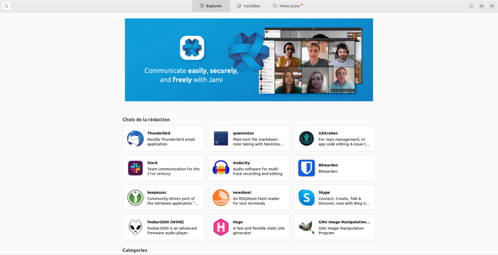

Tulburite Posté(e) le 11 août 2023 Posté(e) le 11 août 2023 En recherchant dans Ubuntu software, tu dois pouvoir installer synaptic mais ta machine est bizarre attend je reviens vers toi avec une commande pour voir si tu peux supprimer source par source avec le terminal. Ubuntu software se présente comme ça (capture d'écran ci-dessous) En cliquant sur rechercher en haut à gauche, tu tapes synaptic, chez toi, ce n'est pas comme ça ?

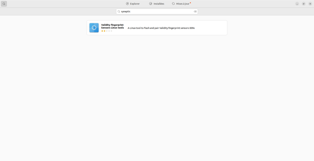

ombre867 Posté(e) le 11 août 2023 Auteur Posté(e) le 11 août 2023 Le 11/08/2023 à 15:52, Tulburite a dit : En cliquant sur rechercher en haut à gauche, tu tapes synaptic, chez toi, ce n'est pas comme ça ? Expand Si c'est la même chose : mais lorsque je tapes synaptic j'obtiens ça :

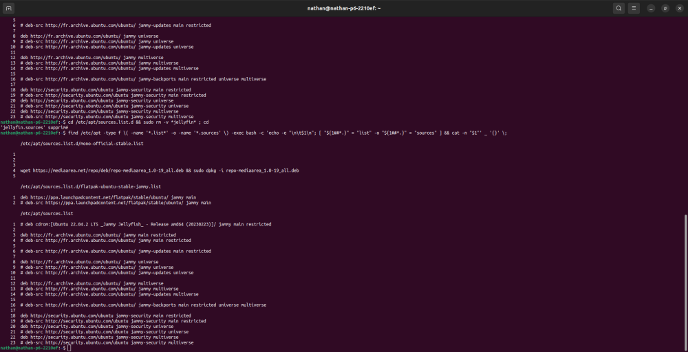

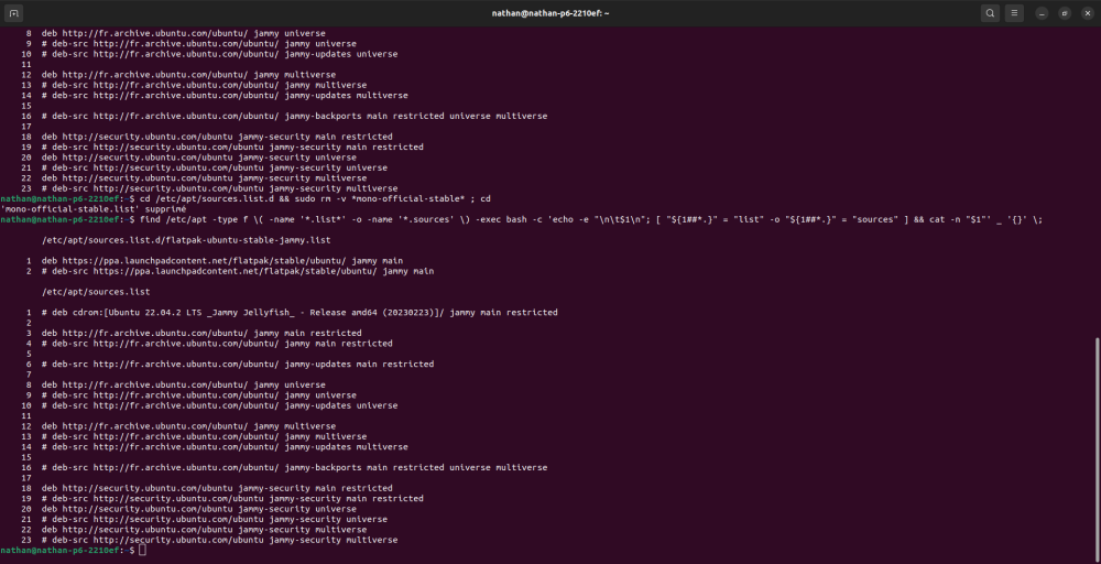

Tulburite Posté(e) le 11 août 2023 Posté(e) le 11 août 2023 Ok, ça devient la merde... Essaie de passer cette commande cd /etc/apt/sources.list.d && sudo rm -v *sonarr* ; cd Si cette commande passe, tu repasses cette commende et tu reviens avec une capture d'écran find /etc/apt -type f \( -name '*.list*' -o -name '*.sources' \) -exec bash -c 'echo -e "\n\t$1\n"; [ "${1##*.}" = "list" -o "${1##*.}" = "sources" ] && cat -n "$1"' _ '{}' \;
ombre867 Posté(e) le 11 août 2023 Auteur Posté(e) le 11 août 2023 c'est passé, lorsque je passe la seconde commande :

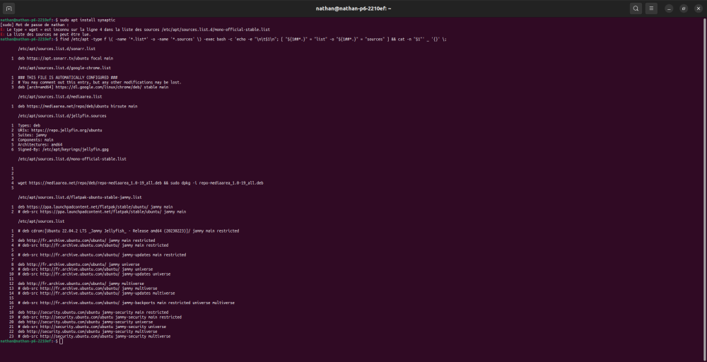

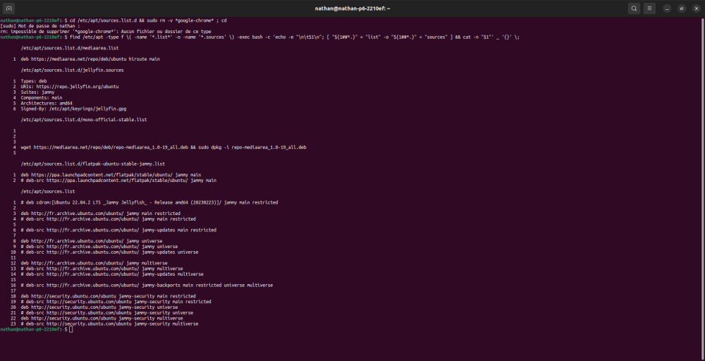

Tulburite Posté(e) le 11 août 2023 Posté(e) le 11 août 2023 Magnifique, une source de partie, maintenant la suivante cd /etc/apt/sources.list.d && sudo rm -v *google-chrome* ; cd Tu refais la même chose, si tu utilises chrome, on réinstallera après
ombre867 Posté(e) le 11 août 2023 Auteur Posté(e) le 11 août 2023 Le 11/08/2023 à 15:40, Tulburite a dit : Qui c'est qui t'a installé cette distribution ? Expand Je l'ai fait en suivant un tuto sur internet Le 11/08/2023 à 15:40, Tulburite a dit : quelle est ton utilité de cette machine ? Expand pour l'instant je n'ai installé des logiciels seulement dans un seul but mais il me semble que le forum interdise ce sujet et vu que je ne souhaite pas me faire ban vous pouvez regarder par vous même le logiciels se nomme jellyfin
ombre867 Posté(e) le 11 août 2023 Auteur Posté(e) le 11 août 2023 Google chrome a été retiré mais je dois supprimer quoi d'autre ?

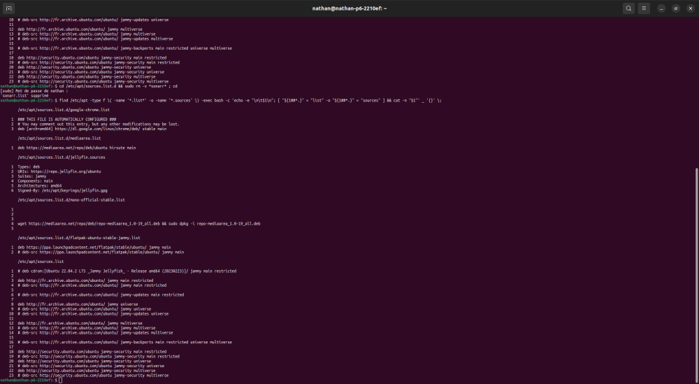

ombre867 Posté(e) le 11 août 2023 Auteur Posté(e) le 11 août 2023 Est-ce normal que je puisse encore utilisé google chrome ?

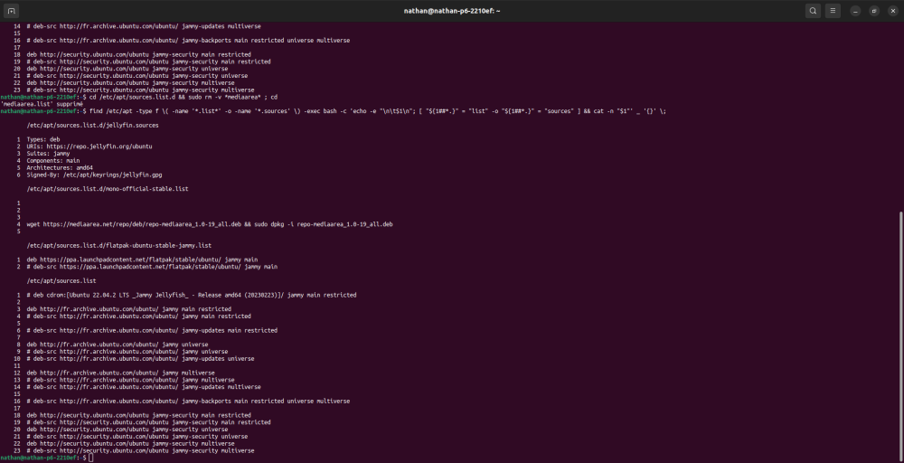

Tulburite Posté(e) le 11 août 2023 Posté(e) le 11 août 2023 (modifié) Le 11/08/2023 à 16:27, ombre867 a dit : Est-ce normal que je puisse encore utilisé google chrome ? Expand Oui, tu as plusieurs sources, tu as le "snap" de ta distribution, tu as "flatpak" et si tout va bien, tu as encore .deb, de plus tu n'as pas redémarré ta machine, nous regarderons ça après Passe cette commande cd /etc/apt/sources.list.d && sudo rm -v *mediaarea* ; cd Et tu reviens avec une capture d'écran Modifié le 11 août 2023 par Tulburite
Tulburite Posté(e) le 11 août 2023 Posté(e) le 11 août 2023 C'est presque parfait... Passe cette commande cd /etc/apt/sources.list.d && sudo rm -v *jellyfin* ; cd Tu reviens avec une capture d'écran

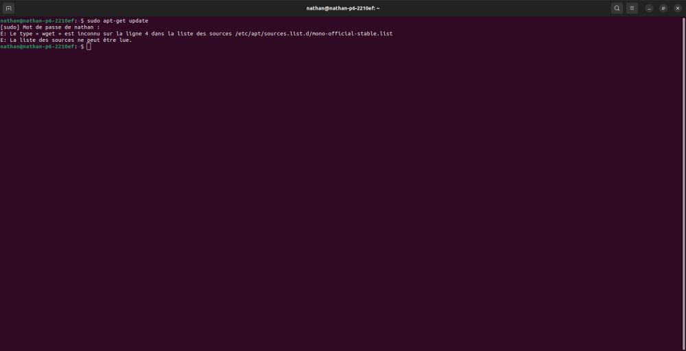

Tulburite Posté(e) le 11 août 2023 Posté(e) le 11 août 2023 Bon maintenant que presque toutes ces sources inutiles sont supprimées, tu tapes dans le terminal clear Ensuite reboot Une fois ta machine redémarrée sudo apt-get update sudo apt-get upgrade sudo apt-get clean sudo apt-get autoclean sudo apt autoremove Tu auras peut-être encore le message d'erreur de "wget" si c'est le cas tu reviens avec une capture d'écran
Solution Tulburite Posté(e) le 11 août 2023 Solution Posté(e) le 11 août 2023 Ok, passe cette commande cd /etc/apt/sources.list.d && sudo rm -v *mono-official-stable* ; cd Tu reviens avec une capture d'écran
