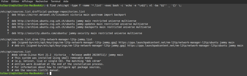

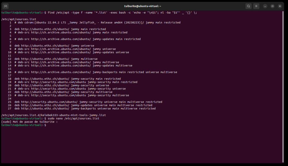

Wouah... le fichier est imposant...
Regarde le mien,
Je serai partisan de faire le ménage chez toi mais comme c'est @MateLeot qui a commencé le dépannage, il a peut-être une autre idée
Modifié par Tulburite

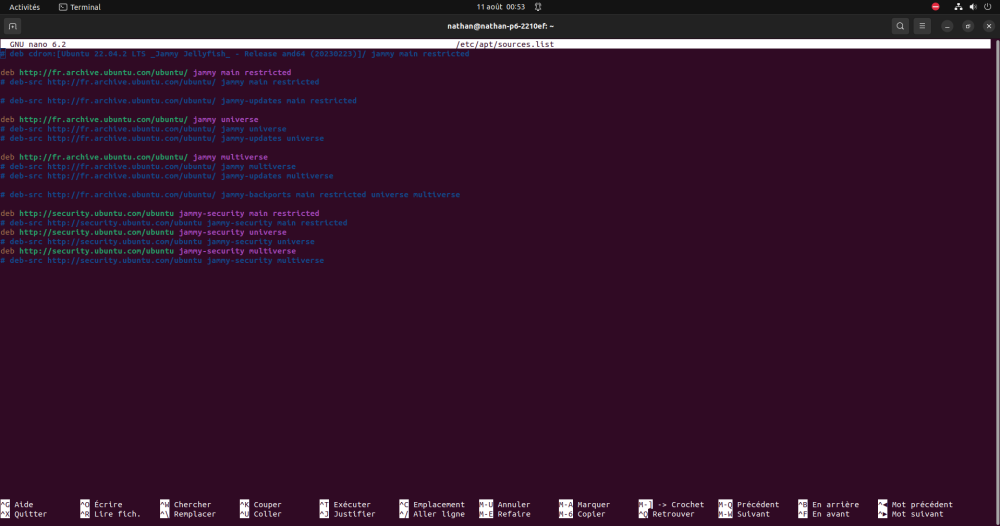

Avant de tout changer, essayons de faire de l'ordre, mais c'est sans garantie
Tu repasses cette commande
find /etc/apt -type f -name '*.list' -exec bash -c 'echo -e "\n$1"; nl -ba "$1"' _ '{}' \;

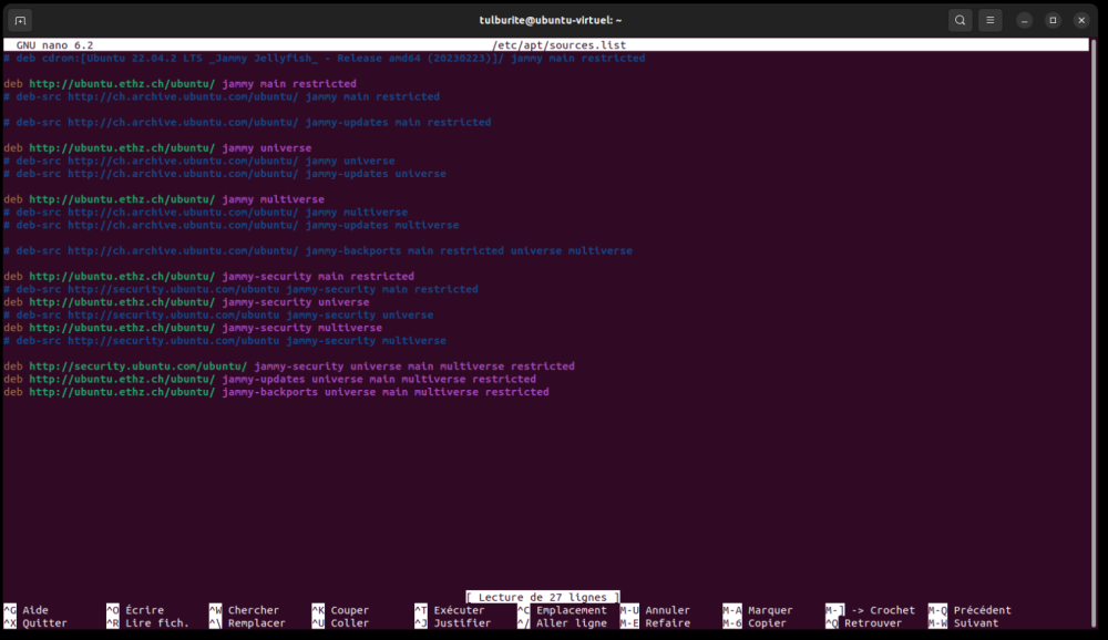

Une fois cette commande passée, tu vas tomber sur la fenêtre du terminal comme ci-dessous (ce n'est pas tout à fait vrai, mes sources sont déjà épurées)
Une fois cette fenêtre ouverte, tu ouvres ton fichier sources avec cette commande
sudo nano /etc/apt/sources.list
Tu vas tomber sur une fenêtre du terminal comme celle ci-dessous
Ensuite avec le curseur, tu supprimes toutes les lignes inutiles pour avoir un fichier qui ressemble au mien, bien entendu, tu ne devrais pas avoir pas les mêmes serveurs que moi... quoique… pour enregistrer, tu tapes sur la touche F2, ensuite CTRL - O et pour quitter CTRL - X
Une fois cette opération effectuée, tu me fais une capture d'écran de tes fichiers.
Après avoir tous modifié j'obtiens ça :
mais les 3 dernières ligne présentes dans la capture d'écran que vous avez envoyé sont introuvables dans mon fichiers et comme les liens ne concordent pas je n'ai pas voulu les réécrire à la main.

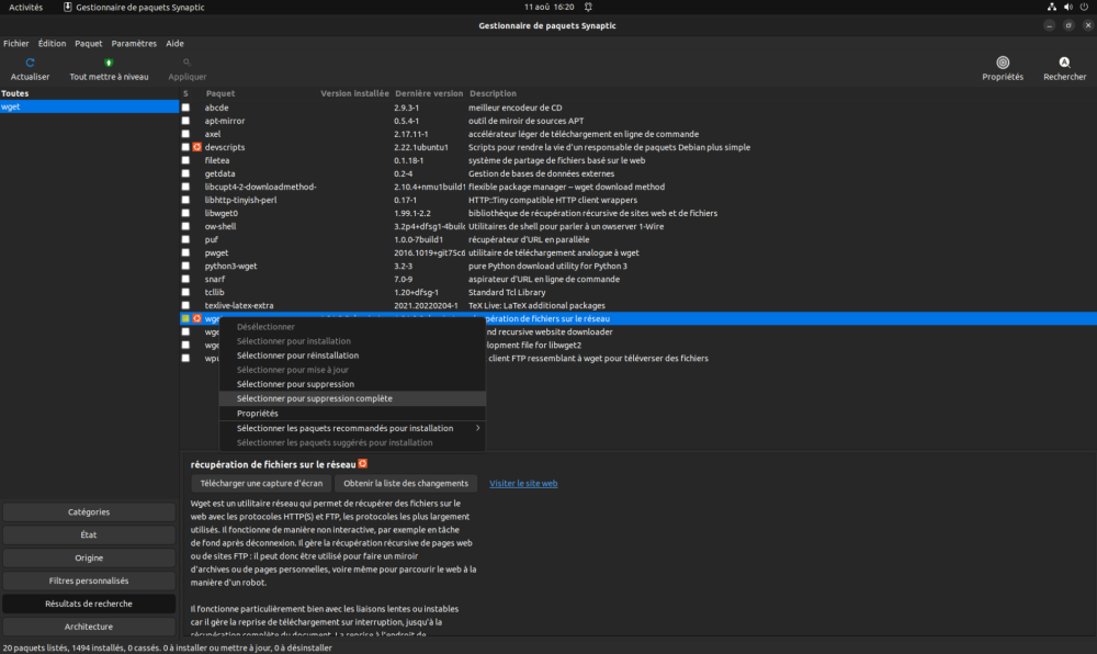

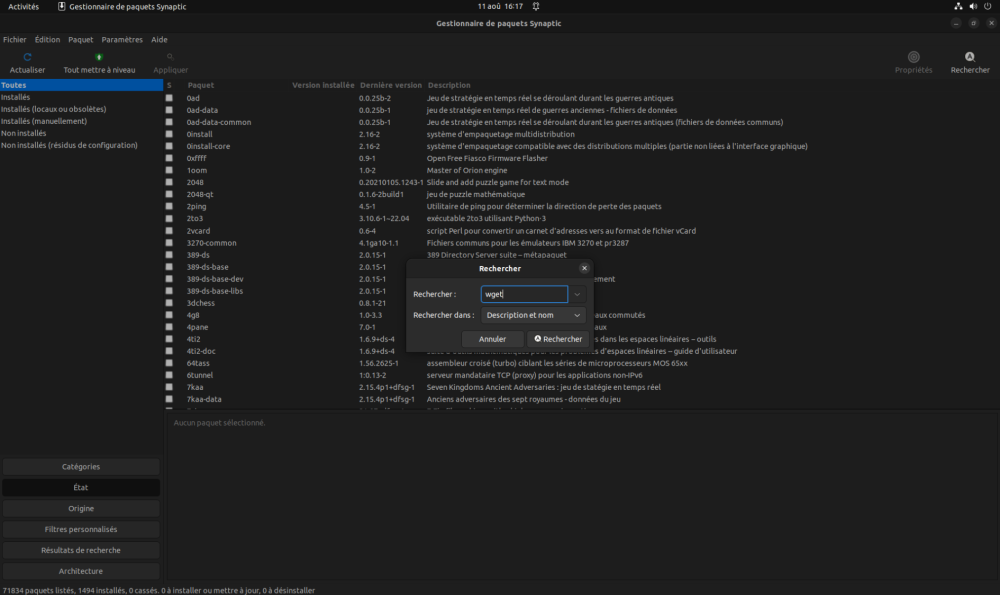

Faisant autrement, tu lances synaptic via "afficher les applications" une fois synaptic ouvert, tu recherches wget, (capture d'écran ci-dessous) tu cliques sur rechercherCapturedcrandu2023-08-1116-17-07.thumb.png.48f9fde8ede7ae9c9034b61dd4cb40cd.png
Une fois le travail effectué (par synaptic), tu devrais trouver la source et tu cliques dessus (clic de droite) pour supprimer cette source (capture d'écran ci-dessous)
Ensuite tu redémarres ta machine et tu relances sudo apt update, sudo apt upgrade, etc.

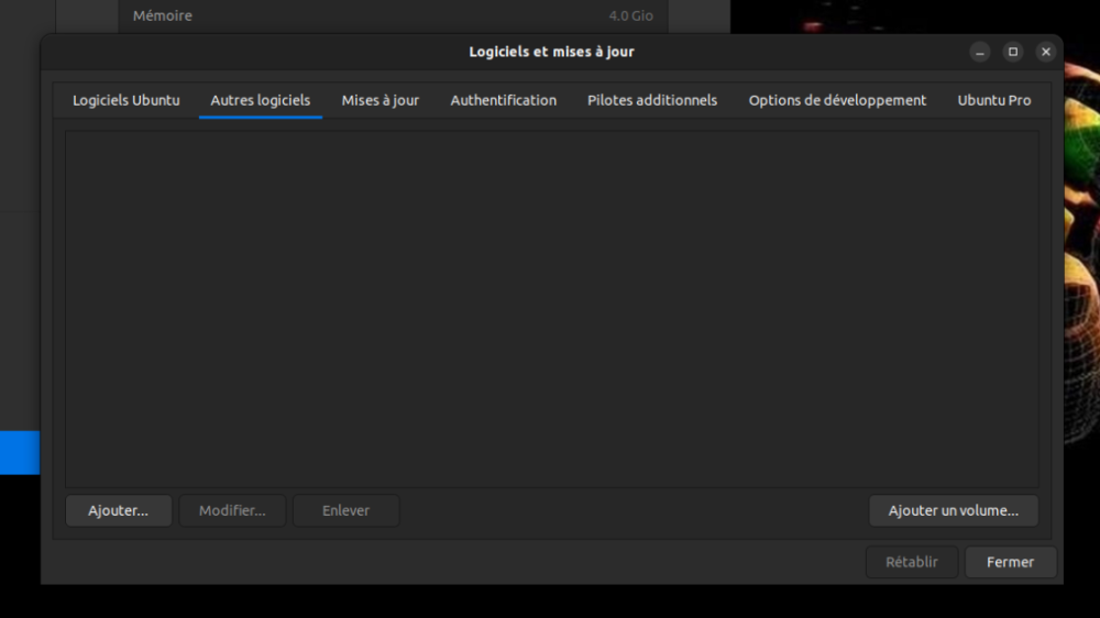

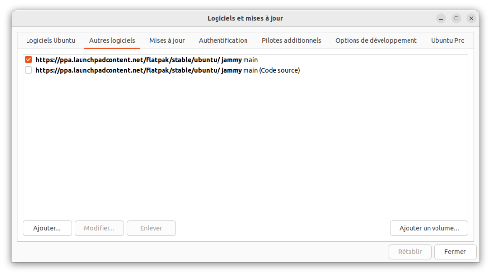

Autrement, as-tu des PPA (sources de logiciel supplémentaires), je pense que oui, tu dois avoir justement wget.
Pour voir ça, tu ouvres tes sources logiciels dans "paramètres", À propos, mises à jour logiciels, et autres logiciels (capture d'écran ci-dessous)
Une fois fait tu reviens vers moi
