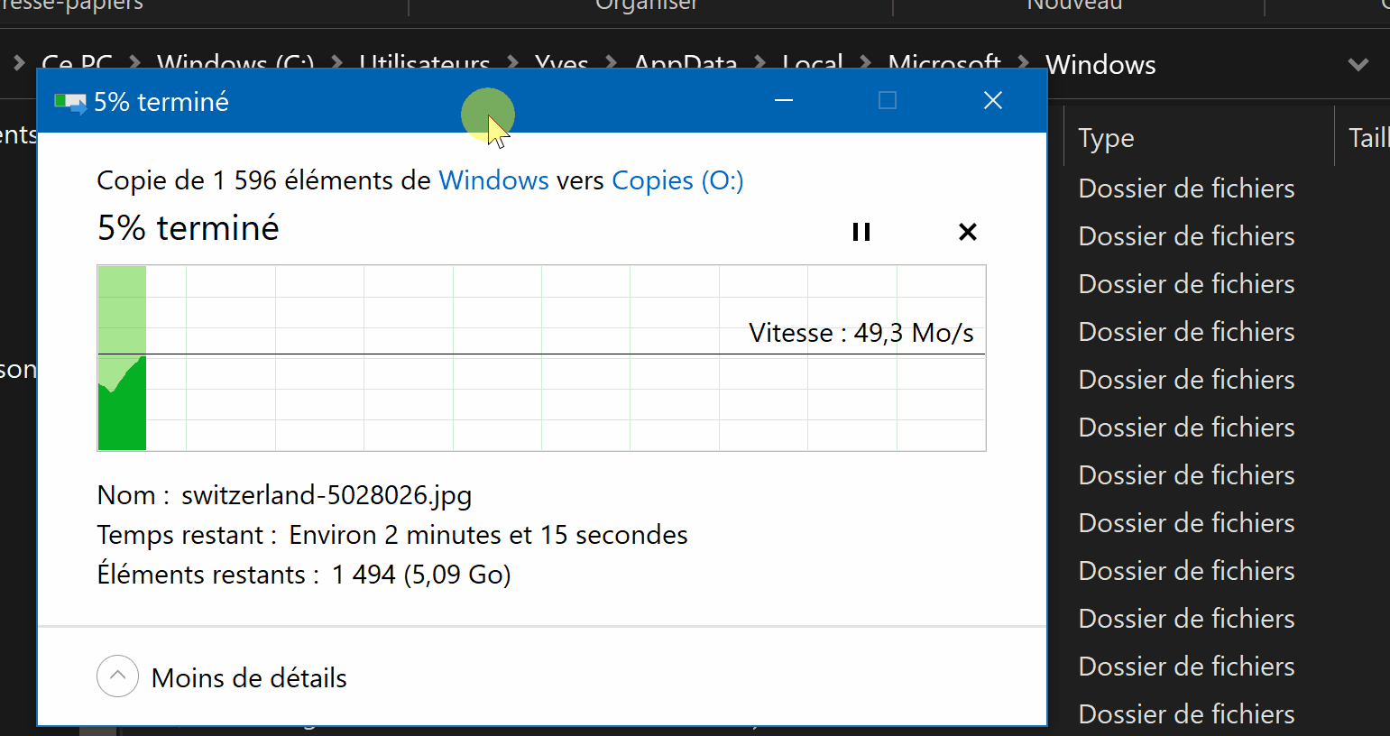

Yves B. Posté(e) le 26 novembre 2021 Posté(e) le 26 novembre 2021 Salut @Alamo, J'ai oublié de te dire que je ne rencontrais pas ce souci avec un HDD externe (WD Passport Ultra de 1 To), la vitesse de copie est assez constante comme tu peux le voir ci-dessous : Ça, c'est depuis un “laptop” avec l'option d'alimentation en mode “normale”, et port USB 3.1 2

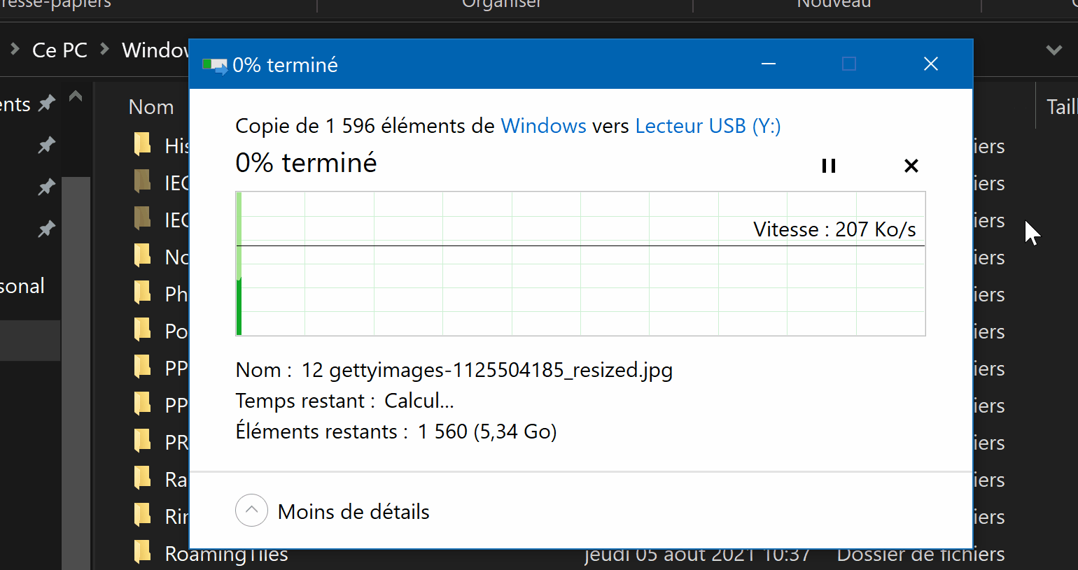

Yves B. Posté(e) le 26 novembre 2021 Posté(e) le 26 novembre 2021 Et maintenant clé USB 3.0 : Comme tu peux le voir, le copiage des fichiers tombe à zéro à deux reprises avant que je n'aie eu terminé la copie des fichiers. Et cette clé est en parfaite condition ! A+ 2 1

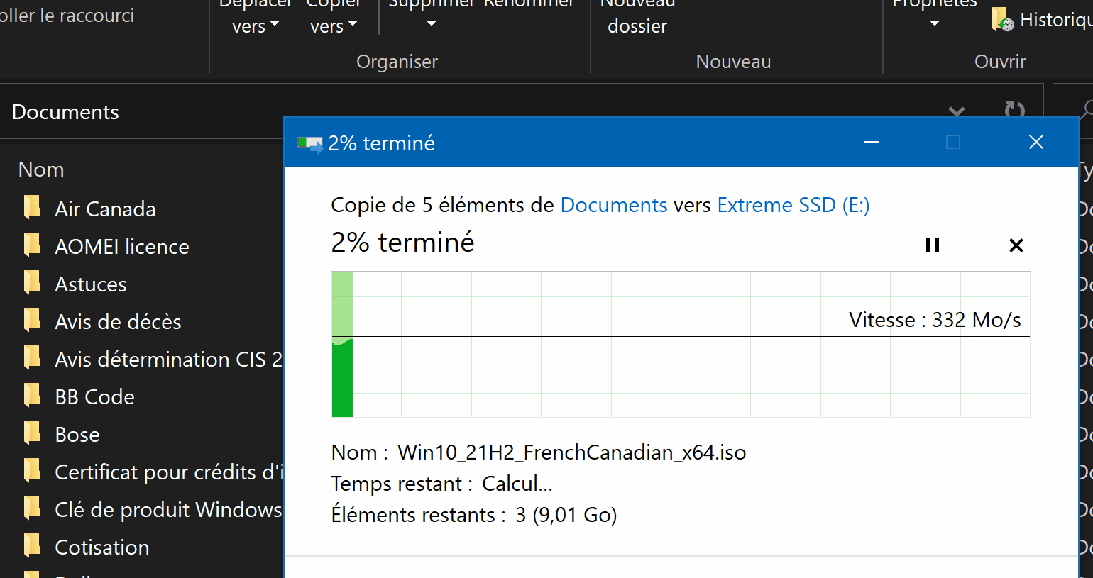

Yves B. Posté(e) le 26 novembre 2021 Posté(e) le 26 novembre 2021 Salut @Alamo, Voici maintenant avec un SSD externe, il y a un petit “freeze” au début, et puis, ça démarre ! Donc, malgré ce souci, un SSD externe, ça vaut le coût ! A+ 2 1

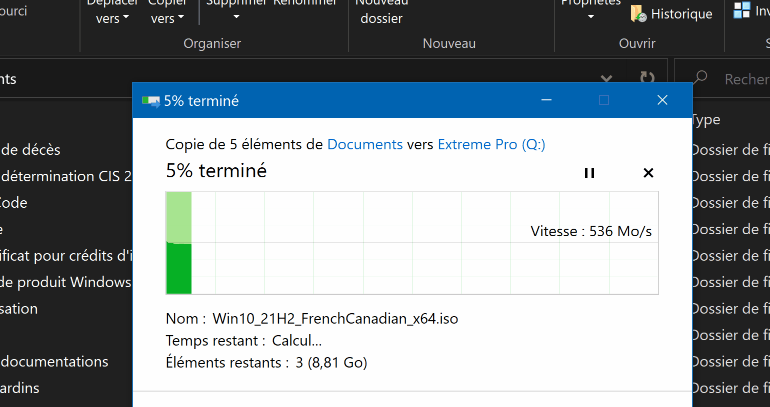

Yves B. Posté(e) le 26 novembre 2021 Posté(e) le 26 novembre 2021 Salut @Delta, il y a 10 minutes, Delta a dit : J'ai des Sata ici qui certes sont moins rapide en transfert mais qui on une linéarité bien plus stable !!! Ici on constate encore des chutes Je crois que cela dépend du type de fichiers, ci-dessous, j'ai transféré 2 ISOs de Windows 10 via port USB 3.1, et le transfert est relativement stable. Une vitesse de malade !!! A+ 1
Yves B. Posté(e) le 26 novembre 2021 Posté(e) le 26 novembre 2021 Et maintenant @Delta, les mêmes ISOs, mais via USB-C Thunderbolt 😲 ! Très stable et rapide ! A+ 2
