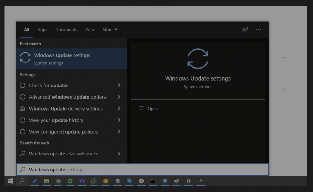

Yves B. Posté(e) le 7 novembre 2021 Auteur Posté(e) le 7 novembre 2021 (modifié) Salut 👋🏼 ! Il y a 2 heures, Delta a dit : j'ai passer des le début c'est WUB "windows update block" Je n'utilise pas ce genre de logiciel. il y a 42 minutes, Toto61 a dit : Mon dernier reboot date du 20/10 à 23H09 et j'ai juste la KB5006738 (facultative) en attente. J'ai effectué quelques redémarrages depuis l'ouverture de ce sujet, et ça ne semble pas avoir d'influence sur la création de ces dossiers. La KB a été installée le 26 octobre, donc bien avant cette “découverte”, donc, difficile à dire, mais nous devrions le savoir très bientôt, parce que Microsoft est à déployer une mise à jour qui ajouterait le thême sombre à “Search” de la Barre des tâches. Citation The updates are reportedly rolling out to Windows 10 version 2004, 20H2, 21H1, and later. It is being rolled out in staggered manner and may not be available across all devices yet. Français : Les mises à jour seraient en cours de déploiement sur les versions 2004, 20H2, 21H1 et ultérieures de Windows 10. Elles sont déployées de manière échelonnée et ne sont peut-être pas encore disponibles sur tous les appareils. REF : https://www.neowin.net/news/microsoft-finally-improves-dark-mode-for-windows-10-search/ https://www.windowslatest.com/2021/11/05/microsoft-is-rolling-dark-mode-for-windows-10-search/ Image provenant de : Windows Latest: Your Source for all things Microsoft Actuellement, aussitôt que l'on tape une lettre, pratiquement tout devient clair (voir ci-dessous). A+ Modifié le 7 novembre 2021 par Yves B. ajout
