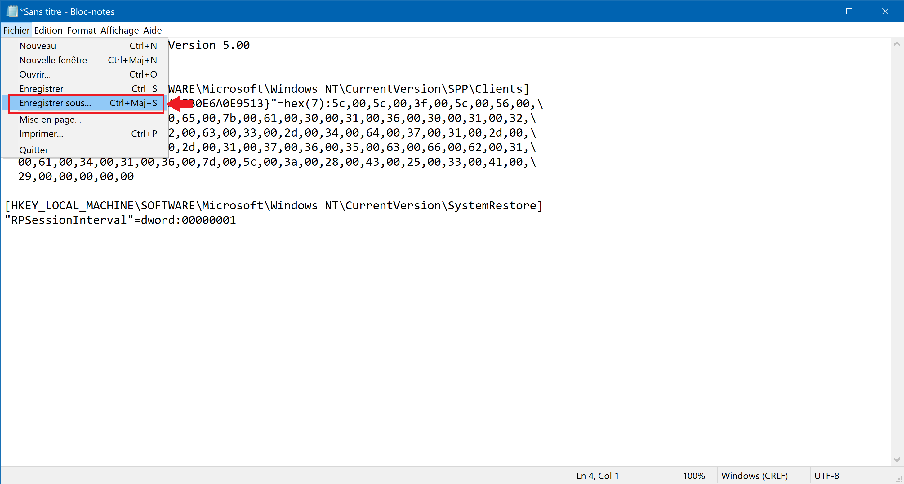

Tu fais un copié/collé dans le Bloc-notes, et tu cliques sur Fichier, et puis Enregistrer sous...
Dans la nouvelle fenêtre, #1 : Tu la nommes “System Restore.reg”, très important de finir en .reg
Tu cliques sur le menu déroulant (#2), et tu sélectionnes « Tous les fichiers (*.*) », et tu l'enregistres (#3) sur le Bureau.

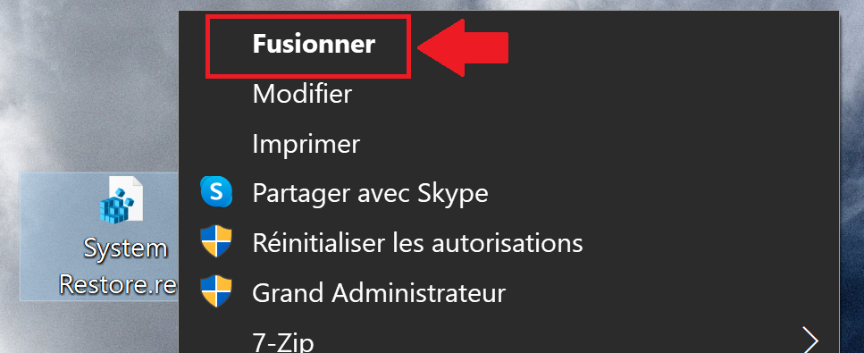

Ta clé a été créée et est prête à être fusionnée.
Tu cliques-droit dessus et cliques sur fusionner, et tu acceptes les messages qui vont apparaîtres.
Une fois la fusion terminée, tu redémarres ton ordinateur.

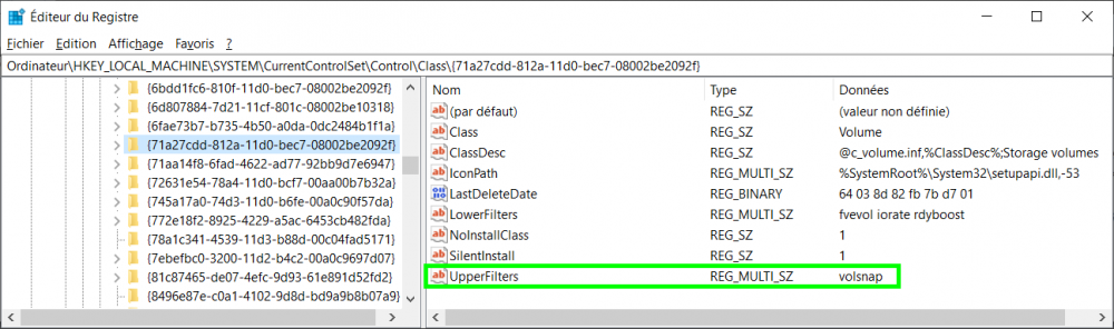

@gege12, est-ce que tu es allé vérifier ta Valeur « UpperFilters », et que la Données soit bien redevue « volsnap » ?
Sur la première page, tu as le code pour créer cette Valeur.

Et voici le code que tu retrouveras sur la page où se trouvent les Gifs qui te montrait le chemin.
HKEY_LOCAL_MACHINE\SYSTEM\CurrentControlSet\Control\Class\{71a27cdd-812a-11d0-bec7-08002be2092f}
CODE:
Windows Registry Editor Version 5.00
[HKEY_LOCAL_MACHINE\SYSTEM\CurrentControlSet\Control\Class\{71a27cdd-812a-11d0-bec7-08002be2092f}]
"UpperFilters"=hex(7):76,00,6f,00,6c,00,73,00,6e,00,61,00,70,00,00,00,00,00

Retournes sur la première page de ce topic, et suis les indications du deuxième gif pour te rendre jusqu'à la clé {71a27cdd-812a-11d0-bec7-08002be2092f} afin de vérifier quelle est la Donnée de la Valeur UpperFilters.

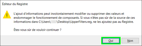

  • Tu clic sur le menu Fichier, puis sur  Enregistrer sous, et tu choisis en destination ton Bureau, enfin tu nommes le fichier UpperFilters.reg (ne pas oublier l'extension).
  • Tu fermes ensuite le Bloc-notes.
  • Sur ton Bureau, tu retrouveras donc le fichier suivant :
  • Si c'est bien le cas (icône identique), tu doubles clic sur ce fichier pour le fusionner au registre. Un message d'avertissement te demandera si tu acceptes les modifications, puis te demanderas si tu veux accepter l'ajout d'informations à ton registre :
  • Tu acceptes en validant ces messages.
  • Tu retournes ensuite dans ton registre, tu devrais voir la clé UpperFilters manquante, avec la valeur volsnap.
  • Tu redémarres ton PC.

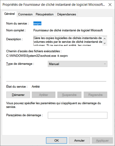

Peux tu nous donner l'état du service Fournisseur de cliché instantanée Microsoft ?
  • Clic sur le Menu Démarrer et saisie à l'aveugle Services : dans le menu, sélectionne l'application Services.
  • Une fois la fenêtre Services ouverte, dans la liste de droite, repère Fournisseur de cliché instantanée Microsoft et double clic dessus : une fenêtre s'ouvrira
  • Effectue une capture d'écran en appuyant sur les touche Alt + ImprEcran (ou PrtScr suivant les claviers) de ton clavier (cela copie la fenêtre active en mémoire), et colle ensuite le résultat (CTRL + V) dans ta réponse à l'emplacement de ton choix (cela t'évitera de passer par un fichier PDF à chaque capture d'écran)
