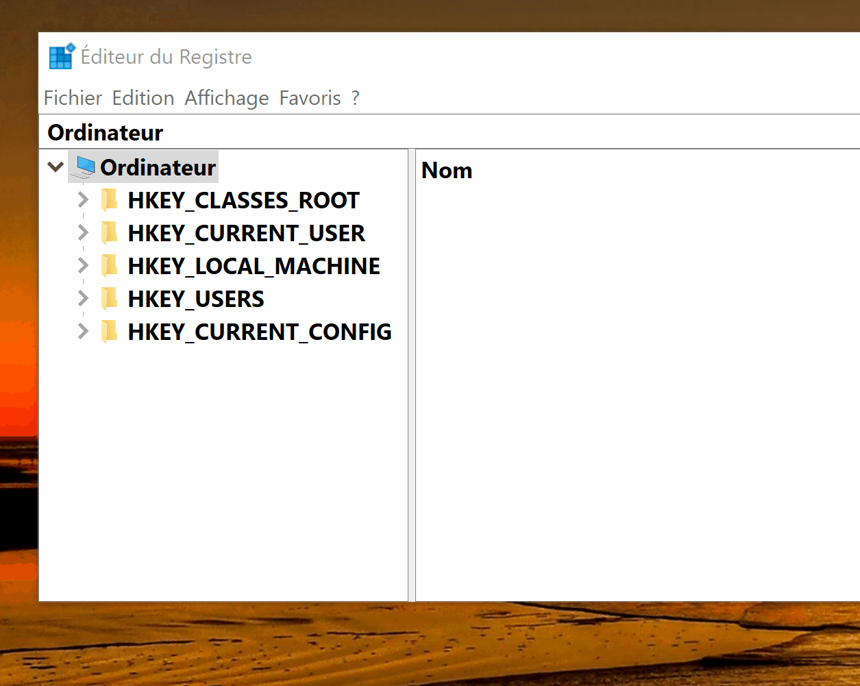

gege12 Posted September 21, 2021 Author Posted September 21, 2021 Salut Yves B. et merci de m'aider. Comme je ne suis pas un pro de l'informatique il faudrait que tu m'explique plus en détails .Je joins une capture d'écran ou je ne sais pas comment continuer ,merci. Editeur registre.pdf

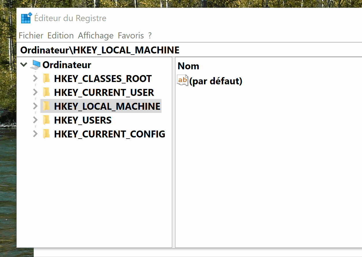

Yves B. Posted September 21, 2021 Posted September 21, 2021 Salut @gege12, Une image (gif) vaut mille mots ! Tu cliques pour déployer l'arborescence jusqu'à cette clé ({71a27cdd-812a-11d0-bec7-08002be2092f}), sur laquelle tu cliques afin de connaître ses Valeurs (situées à droite). A+
gege12 Posted September 21, 2021 Author Posted September 21, 2021 Je suis arrivé à Current controlSet mais je fais quoi ensuite !! merci

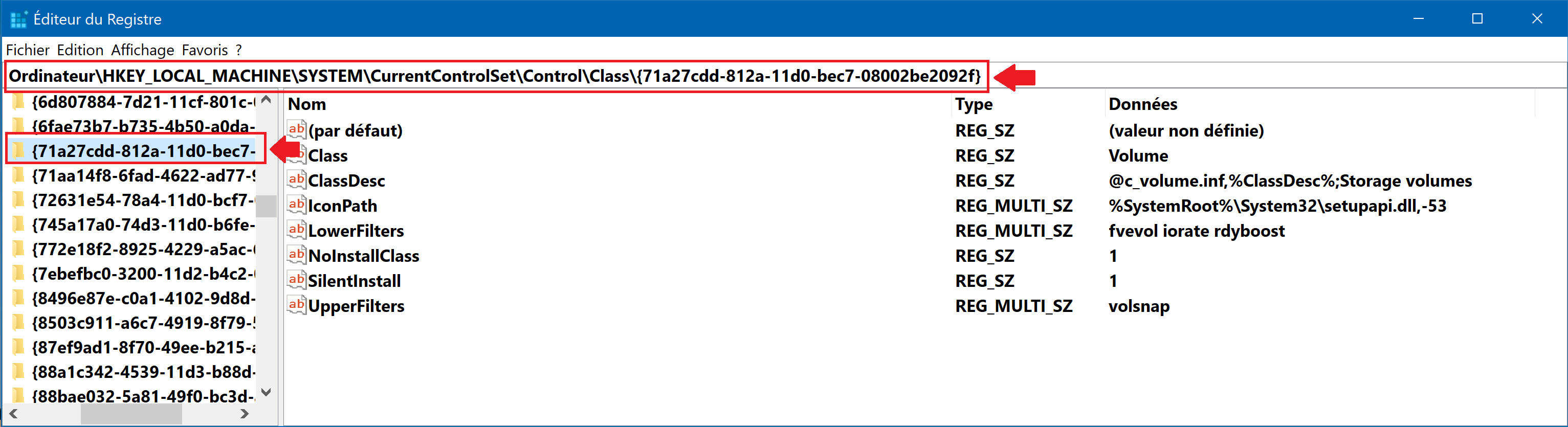

Yves B. Posted September 21, 2021 Posted September 21, 2021 Voici le chemin complet : HKEY_LOCAL_MACHINE\SYSTEM\CurrentControlSet\Control\Class\{71a27cdd-812a-11d0-bec7-08002be2092f} comme ci-dessous : Et tu cliques sur la clé {71a27cdd-812a-11d0-bec7-08002be2092f}, ensuite effectue une capture d'écran de l'Éditeur du Registre, et inclut la dans ta prochaine réponse. A+
gege12 Posted September 21, 2021 Author Posted September 21, 2021 ok je te joins la capture d'écran . 2.Editeur de registre.pdf
Yves B. Posted September 21, 2021 Posted September 21, 2021 Est-ce que tu as réinstallé AOMEI ? Parce que ta Valeur « UpperFilters » se réfère à AOMEI.
gege12 Posted September 21, 2021 Author Posted September 21, 2021 Suite à un bug j'ai réinstallé une sauvegarde de juillet 2021 avec AOMEI.
Yves B. Posted September 21, 2021 Posted September 21, 2021 Mais, est-ce que le logiciel AOMEI est toujours présent sur ta machine ?
Yves B. Posted September 21, 2021 Posted September 21, 2021 @Christian-S ne t'avait-il pas fourni un lien vers AOMEI ? Normalement les Données de « UpperFilters » devraient être “volsnap”. Le problème vient de AOMEI. Tu n'as pas une option pour créer un point de restauration en utilisant AOMEI ?
