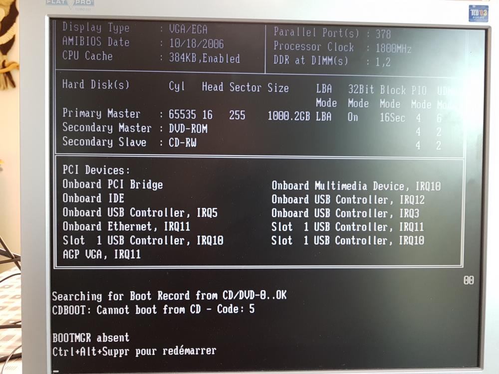

alage Posté(e) le 8 mars 2021 Auteur Share Posté(e) le 8 mars 2021 Je n'ai rien pour mesurer la tension mais comme il reconnait bien mes deux lecteurs DVD j'ai donc branché mon disque dur à la place de mes lecteurs et branchés mes lecteurs ou j'avais branché mon DD. Dans le bios reconnaissance de mes lecteurs mais pas de mon dd.... Débranché mes lecteurs... Bios rien du tout... alors que ce disque dur marche sur mon autre PC.... Trop bizarre Lien vers le commentaire
Toto61 Posté(e) le 8 mars 2021 Share Posté(e) le 8 mars 2021 On va se focaliser au disque avec une connectique SATA (les perf de l'IDE seront ridicules de toute façon). Je pars du principe ou ce disque dur SATA est bien détecté et utilisable depuis un autre PC, connecté sur la carte mère, comme tu l'as indiqué. Donc il est fonctionnel. Actuellement, dans le BIOS du PC problématique, tu as un lecteur de DVD en SATA, qui est bien reconnu par ce dernier. Par contre, si tu branches le disque dur à la place de ce lecteur de DVD, le disque lui n'est pas reconnu dans le BIOS ? Peux tu nous faire quelques photos de ton BIOS dans la partie qui concerne la gestion des disques, avec ton lecteur de DVD, puis, ton disque dur ? Lien vers le commentaire
alage Posté(e) le 8 mars 2021 Auteur Share Posté(e) le 8 mars 2021 Voilà Première page du Bios Avec les lecteurs DVD Avec le DD et sans les Lecteurs DVD Lien vers le commentaire
Toto61 Posté(e) le 8 mars 2021 Share Posté(e) le 8 mars 2021 (modifié) Là j'avoue, j'ai eu envie de rire, par ma bêtise de ne pas avoir vérifié ce point de détail avant : comment veux-tu connecter disque dur SATA sur une carte mère qui ne dispose que de port IDE ?? Sauf si bien sur tu as un contrôleur SATA additionnel sur un port PCI, et que tu n'aurais pas mentionné ? Dans cette configuration, il n'y a rien d'anormal que ton disque SATA ne fonctionne pas, même avec simple "adaptateur", dont je serais curieux de voir à quoi il ressemble. Modifié le 8 mars 2021 par Toto61 1 Lien vers le commentaire

Toto61 Posté(e) le 8 mars 2021 Share Posté(e) le 8 mars 2021 (modifié) Il n'y a pas un picot de plié sur le port IDE de la carte mère ? Tu as testé sur le 2nd port IDE également ? Si tu vas dans IDE Device, tu as quoi qui apparait avec soit le disque IDE en direct, soit le SATA via l'adaptateur ? Modifié le 8 mars 2021 par Toto61 Lien vers le commentaire
alage Posté(e) le 8 mars 2021 Auteur Share Posté(e) le 8 mars 2021 Non pas de picot de plié, j'avais interverti les branchements IDE du DD & lecteur DVD, le lecteur marche sur les deux ports IDE. Il se trouve ou le IDE Device? Dans le Bios je suppose Mais je n'ai rien vu Lien vers le commentaire
Toto61 Posté(e) le 8 mars 2021 Share Posté(e) le 8 mars 2021 J'ai repris ta capture ;-) Lien vers le commentaire
