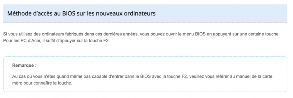

Tulburite Posté(e) le 27 décembre 2020 Posté(e) le 27 décembre 2020 Bonjour, Suite à une petite recherche je suis tombé sur cet article, as-tu regardé ceci sur ta machine ?
