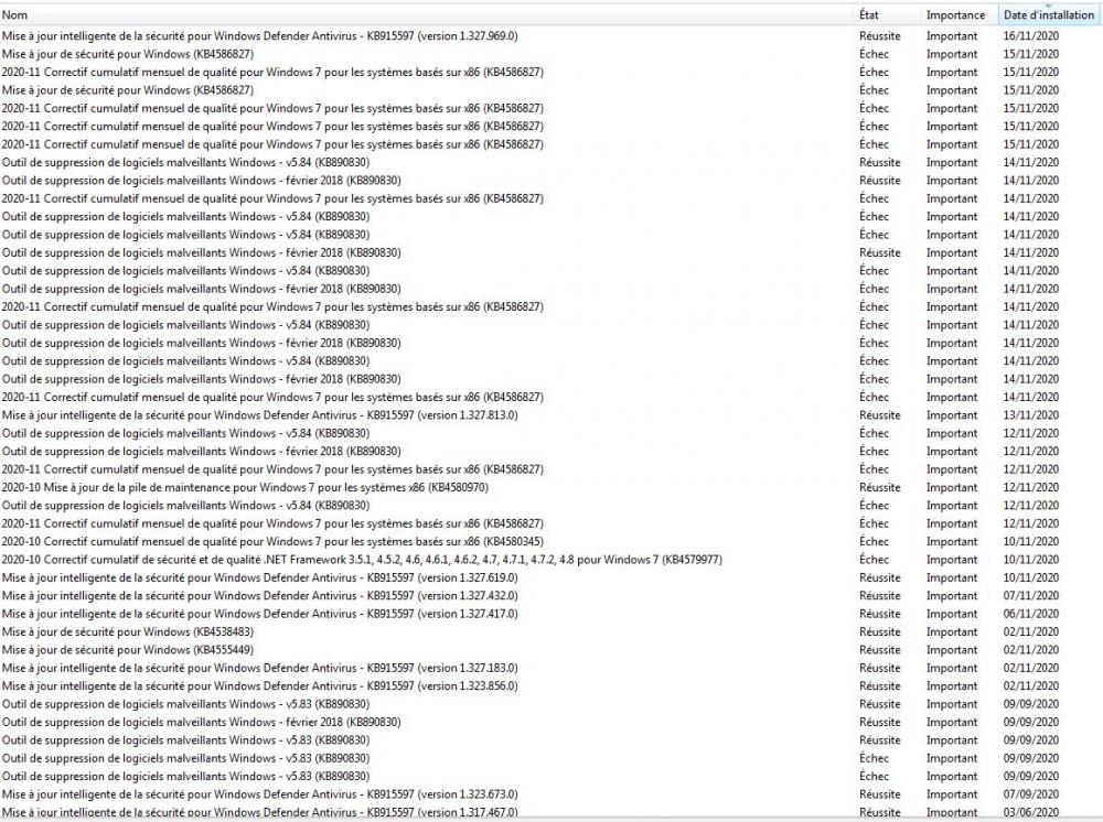

Je remarque quand même que pour mon PC W7 pro, seules les mises à jours pour Windows Defender et les fichiers associés sont listées par la recherche d' Update, et sont donc  effectuées. Les mises à jour cumulatives mensuelles " de qualité" ne sont pas  dans la liste. Ce que je ne comprends pas c'est que la KB4586827 n'est donc pas listée par mon PC W7 Pro, et qu'elle apparaît dans la liste du W7 Familial, tantôt comme  cumulatif mensuel, tantôt comme simple  mise à jour de sécurité...
Ci-joint capture d'écran de l'historique des mises  à jour pour W7 Famille.

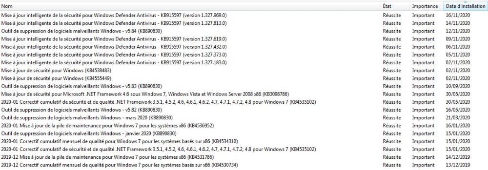

Pour info, voici les MAJ que j'obtiens sur mon W7 Pro. Ce qui est bizarre c'est que je ne reçois que celles qui concernent l'antivirus ( KB915597, et les v.5.84, etc. de Windows Defender), pas les Cumulatifs mensuels ( octobre et novembre par exemple). Alors que sur le W Familial, le cumulatif d'octobre a fini par passer, et c'est celui de novembre qui pose problème...
