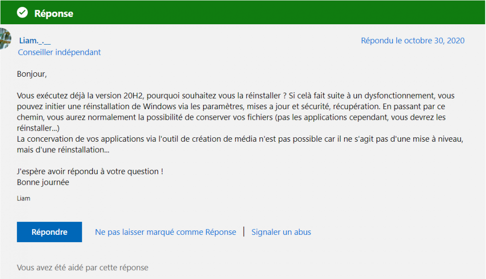

Il y a 3 heures, calisto06 a dit :
@DMar la réponse donnée n'est pas satisfaisante car elle suggère une réinitialisation , donc la perte des applications
Bonsoir @calisto06
Tout à fait d'accord avec toi, mais cela est un fait, que ce soit par chat avec le support, où via Microsoft Community, Microsoft ne nous entend pas ou ne va nous entendre, aucune réaction de leur part.
Même si la il y a une solution alternative, je ne vois pas comment l'expliquer aux membres du forum, cette solution est dangereuse, une mauvaise manipulation est trop vite faite.
Le printemps dernier, la réinstallation de Windows 10 2004 ne fonctionnait pas, il fallait se déconnecter d'internet pour résoudre le problème, avec 20H2 il faut modifier le registre, le risque n'est pas le même.

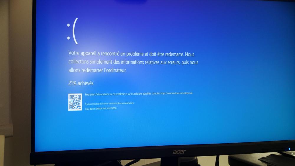

J'ai eu aussi ce probléme sur mon PC gamer ( RYZEN 5-3600 Carte Tomawak B450 Max 32 GB ram corsair 3200
Carte RADEON RX 580  Sapphire 8 GB
Et la sanction perte de mes USB de façades  même 2 sur 4 au dos de la CM  dur dur m'en reste plus que 2 dont celui pour flasher le Bios
Pourtant j'ai eu l'écran bleu et retour en arrière je n'ai donc jamais pu faire cette mise a jour
Et Bizarrement elle a fonctionné sur mon PC portable HP qui a 5 ans avec Windows 10 et sur celui d'un collègue qui la voulait
Il semblerait que cette MAJ n'aime pas les proc AMD mais ne rechigne pas avec les Intel
Voila  d’où question ?
En attendant j'utilise un HUB USB pour me dépanner le reste fonctionne , mais y aura t - l une MAJ proposée qui vs régler ce probléme ,Ou faut il tout réinstaller ?
