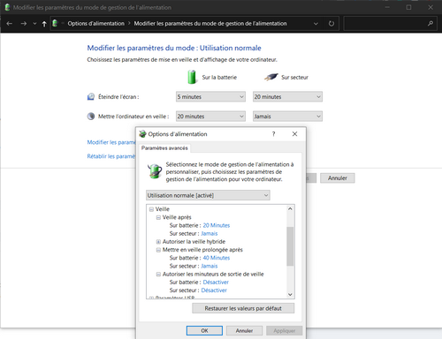

    Puis-je avoir une capture d'écran comme ci dessous depuis "Modifier le mode de gestion de l'alimentations" puis "Modifier les paramètres d'alimentation avancés"

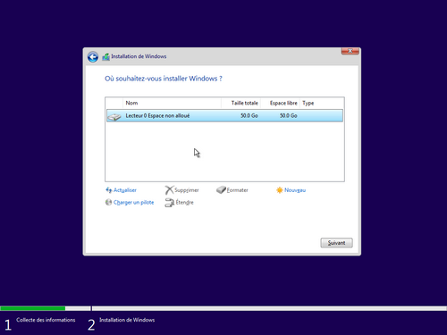

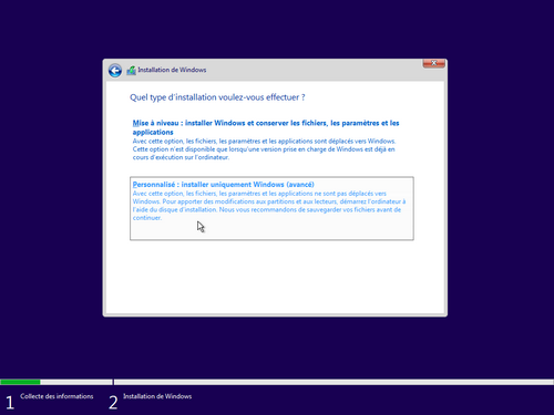

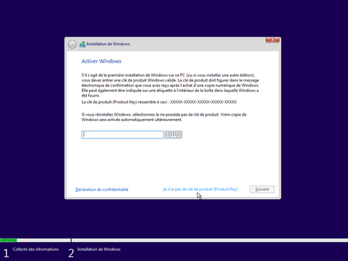

    Ensuite, tu choisis "Installer maintenant" sur l'écran suivant. Si ton PC était fournit nativement avec Win10, tu n'auras pas à saisir de clé de licence, et tu devras simplement cliquer sur "Je n'ai pas de clé de produit" en bas à droite. Ensuite, tu choisis ta version, Windows 10 Famille, tu acceptes la licence, et tu arriveras sur l'écran de sélection du type d'installation. Tu choisiras "Personnalisé" Ensuite, on arrivera sur le choix de l'emplacement de l'installation. Là, j'ai besoin que tu me fasses une photo de ce que tu as à l'écran avant d'aller plus loin.

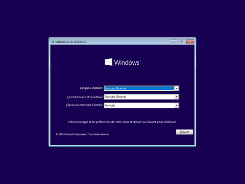

    Tu as vérifié que les données étaient bien accessibles sur ce disque de sauvegarde depuis ton autre PC ? Si c'est le cas, et bien allons-y. Le disque externe avec les données reste débranché du PC à réinstaller. Tu reprends ta clé USB avec l'installateur de Win10 que tu avais préparé avec @zelandonii, nous allons la réutiliser. Tu la connectes sur le PC et tu (re)démarres en choisissant cette clé, jusqu'à obtenir l'écran de bienvenue suivant

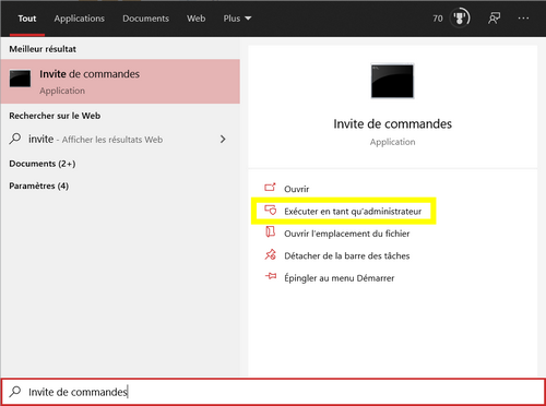

    Ok, la c'est un autre problème. Mais tu peux aussi après avoir mis en surbrillance "Invite de commande" cliquer simplement gauche sur Exécuter en tant qu'administrateur comme ci-dessous :
  22. Toto61
    Mise en veille PC
    Tu clic gauche sur le Menu Démarrer et tu saisies au clavier "Invite" directement. Cela t'affichera le nom de l'application "Invite de commande" et tu pourras y faire ton clic droit / Exécuter... PS : Ne cherche pas de zone de saisie dans le menu démarrer. Saisie simplement Invite au clavier, c'est tout...

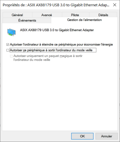

    L'Invite de commande doit être lancée en mode Administrateur (clic droit sur son icône / Exécuter en tant qu'administrateur). Dans ta seconde capture on voit que tu as 4 périphériques qui peuvent réveiller ton PC : 2 claviers, 1 souris, et ta carte réseau. A tour de rôle et en vérifiant s'il y a un impact sur la veille, dans le Gestionnaire de périphériques, tu vas ouvrir le détail de chacun de ses 4 périphériques. Tu y trouveras un onglet "Gestion de l'alimentation" puis une option "Autoriser ce périphériques à sortir l'ordinateur du mode veille".
