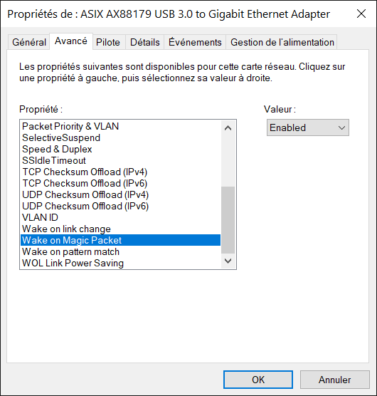

  9. Toto61
    Mise en veille PC
    Il faut que tu ailles jeter un oeil dans les propriétés du pilote de ta carte réseau. Ce n'est pas la même carte, mais tu devrais retrouver quelque chose qui s'approche de la capture suivante :

  17. Toto61
    Mise en veille PC
    A première vue, il y a au moins 2 raisons : la 1ère est clairement identifiée : la ou les autres non : On va déjà commencer par traiter la 1ère. Y'a t'il du WakeOnLine d'autorisé sur cette carte réseau filaire ?
