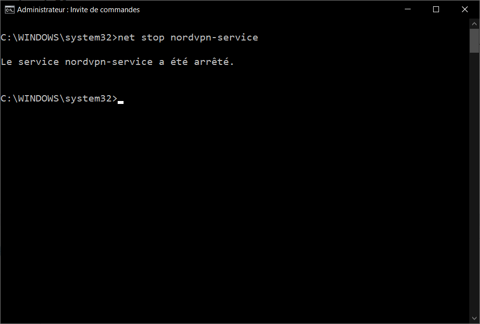

Si le nom du service contient des espaces, il faut que tu ajoutes des " " devant et derrière, sinon, le service ne sera pas reconnu. net stop "avast! Antivirus"

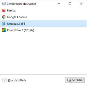

Si ce programme replante, tu appuieras simultanément sur "CTRL+ATL+SUPPR" ce qui ouvrira un menu spécifique depuis lequel tu pourras ouvrir le "Gestionnaire de tâches", qui liste tous les programmes (en mode réduit) ou les processus (en mode plus de détails) actifs sur ton PC. Tu y retrouveras le nom de ton programme à sélectionner, puis un bouton "Fin de Tâches" Pour la carte graphique, tu ouvres le "Gestionnaire de périphériques" (clic droit sur le bouton Démarrer / Windows) puis, dans la liste tu repères Carte Graphique, tu déroules le "+", clic droit sur la carte graphique puis Propriétés. Dans la fenêtre qui s'ouvrira, tu y trouveras un onglet "Pilote". Une capture d'écran sera parfaite. Pour le transfert des dossiers, le disque de stockage de 2 To dispose de la lettre "D:". Actuellement ce disque doit être vide. Donc, tu vas aller créer un premier dossier au prénom de ton cher et tendre mari, puis, dans ce dossier, tu vas créer 5 autres dossiers : Documents Images Musique Vidéos Téléchargements Une fois ces 5 sous-dossiers créés, il suffira d'aller indiquer au système que tu veux déplacer les dossiers utilisateurs. Rien de sorcier. Tu ouvres l'Explorateur de fichiers, tu repères la ligne "Ce PC". En dessous, tu devrais retrouver les 5 noms identiques des dossiers que tu viens de créer. Tu fais un clic droit sur "Documents" puis "Propriétés", onglet "Emplacement". Dans la ligne en surbrillance, tu indiques la cible suivante : "D:\Prénom\Documents" (en remplaçant "Prénom" par celui de ton mari, créé précédemment). Tu clics sur OK. Le système va te demander si tu veux déplacer tous les fichiers de l'ancien emplacement vers le nouveau. Vu qu'il n'y a rien, tu réponds Non, mais si tu avais déjà mis des dossiers dans les dossiers de bases, tu réponds oui. Ensuite tu fais la même manipulation pour les 4 autres dossiers. Une fois cela fait, nous verrons pour la sauvegarde sur un disque externe.
Je crois avoir indiqué l'Invite de commande, et non le Gestionnaire des tâches. Un service VPN peux tout a fait s'arrêter via un Net Stop Tout comme une interface réseau se désactiver par un Netsh Suffit simplement de savoir récupérer les noms des services (NET START dans une invite de commande affichera l'ensemble des processus démarré à un instant T), et celui du nom des interfaces réseaux. ;-)
Salut, Le premier truc que j'essaierai, c'est de stopper manuellement les services désirés depuis une invite de commande (Net Stop). Si cela fonctionne manuellement, tu automatise via un fichier de commande (.bat) qui regroupe tous les services à arrêter, et tu le lances ce fichier automatiquement à l'ouverture de la session, par une tâche planifiée.

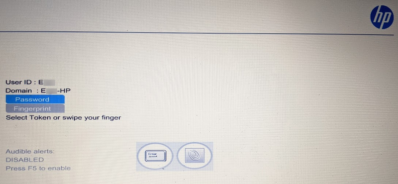

Pas encore fait pour le moment, mais ce qui me titille plus, c'est cette histoire de BIOS qui est capable d'aller récupérer le Nom de PC (ou nom de domaine si le PC est joint à un domaine), ainsi que les identifiants (Nom d'utilisateur / Mot de passe) de l'utilisateur (local ou domaine) !
