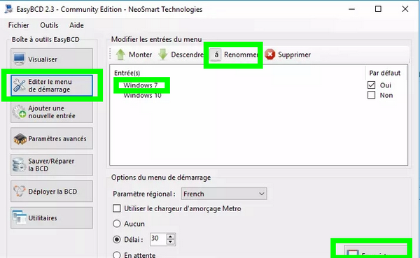

Sur la partie gauche, tu as un bouton Editer le menu de démarrage. Tu trouveras ensuite tes 2 entrées sur la partie droite de la fenêtre. Tu sélectionnes l'entrée souhaitée, et tu auras un bouton Renommer au dessus. Tu effectues ta modif, et tu clics sur Enregistrer en bas. Au passage, tu as une option "Sauvegarde la BCD" que je t'invite à utiliser, cela permettra de restaurer ton chargeur de démarrage en cas de problème lors d'une prochaine manipulation.
Tu peux néanmoins l'utiliser pour cette modification.
Re, Tu dois pouvoir modifier le nom depuis EasyBCD que tu as utilisé pour rétablir ton Dual-Boot suite à ton clonage.
