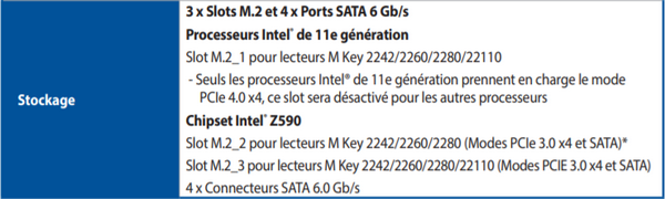

Je suis preneur de tes vidéos si tu les as encore. Pour en revenir sur cette histoire de SSD Samsung 860 EVO M2 B+M, ce dernier est de type SATA, et nécessite donc un contrôleur SATA. Il est bien compatible avec les ports M2_2 et M2_3, puisque ces derniers sont pris en charge par le contrôleur SATA de ta carte mère (le port M2_1 est réservé au contrôleur PCIe, et nécessitera donc un SSD "NVMe"). (Page 7 du manuel de la PRIME Z590-P) D'autre part, l'utilisation du port M2_2 désactivera le connecteur SATA_6
