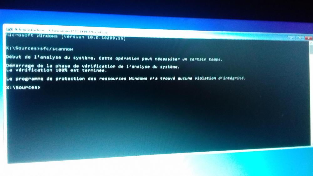

@Delta  Oui oui j'ai cliqué sur "Réparer l'ordinateur" ensuite : Depannage, Options avancées, Invité de commandes, ensuite la fameuse page noire, puis entré "sfc/scannow" puis apparaît l'écran du screenshot ...
Il doit sûrement y avoir une commande pour continuer... Car il me dit qu'il n'y a aucune violation d'intégrité ...
 Et alors si tu ferme la console (exit) et que tu redémarre le PC normalement ça va ? Si ça ne fonctionne pas tu peux essayer l'outil de redémarrage systeme en automatique . Il y a aussi la réparation du démarrage en manuel mais je pense que ça va être un peu périlleux vu les difficultés que tu a eu pour créer la clé (sur un mbr c'est plus facile ) je te mets quand meme le lien https://www.98ffe08d.com/reparer-demarrage-de-windows-10/ pour démarrage en EFI .

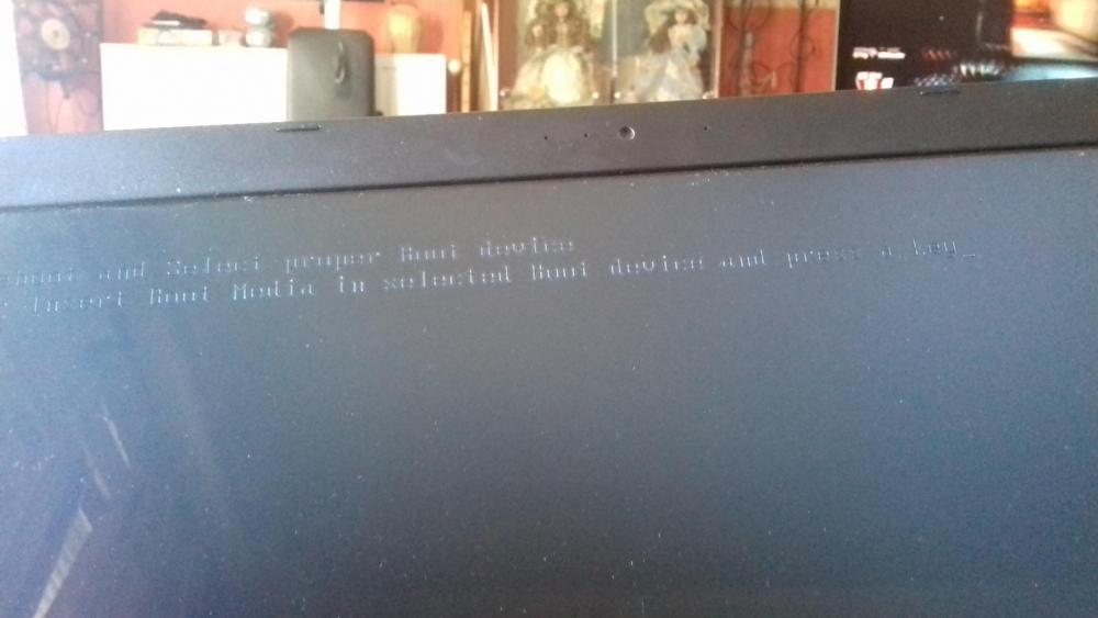

@calisto06 J'ai suivi ton lien du 18/06 avec les commandes dans l'invite de commandes et, depuis, quoique je fasse ça me met cet écran : (Screenshot 1 )
Si je redémarre normalement et sans clé USB dans le support USB, ça me met cet écran  (Screenshot 2 ) Si vous ne voyez pas, voilà ce qui est écrit : "Reboot and select proper Boot device      or Insert Boot Media in selected Boot device and press a key "
Je suis désespéré mais pourtant je sais que je suis proche du but ...
Et bien ça veut dire que la commande n'a pas réparé le PC et là tu redémarre donc sur les options de restauration du PC . Recommence le démarrage sur la clé et réinstalle Windows , récupère tes données depuis le boot sur clé https://community.lecrabeinfo.net/topic/2605-tuto-récupérer-ses-données-depuis-un-support-externe-de-windows/

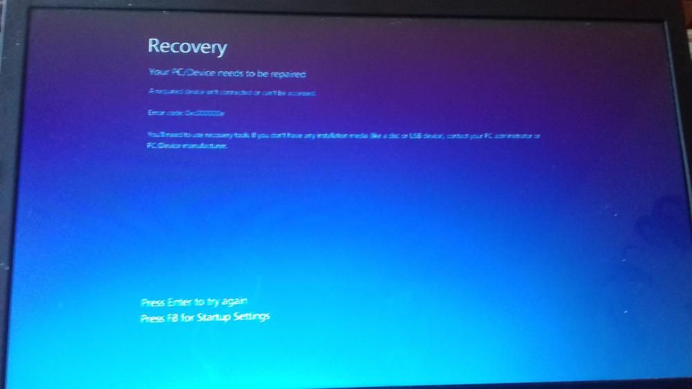

@calisto06 Quand je fais la manipulation d'hier pour booter via la clé  ( maintenir Échap puis allumer ), ça me montre la liste, je sélectionne ma clé et ça me fait revenir à la page bleue ... ( Screenshot )
  • Triste 1
Il y a marqué : your pc needs to be repared " ça veut dire que tu ne démarre pas sur la clé mais sur le disque dur du PC . On va pas y passer jusqu'à la Noel là . Refais la manip pour booter sur la clé USB et qu'on en parle plus .

@calisto06 Mais je ne peux plus booter sur la clé ! Du moins j'en ai l'impression..
Je fais la MÊME manip mais après avoir séléctionné ma clé dans la liste, je reviens sans le vouloir à la page bleue.
Ce matin je pouvais facilement booter via la clé mais après avoir tapé les  commandes du lien du 18/06 dans l'invite de commandes, j'ai l'impression que je ne peux plus ...

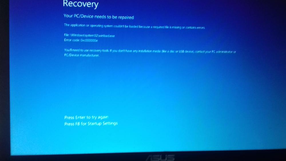

Je te fais des screenshots pour être plus compréhensible . ( 1 puis 2 )
Refais la clé et recommence : il se peut qu'avec les manips la clé soit devenue non bootable . Si tu la refais tu dois pouvoir booter avec . Si tu retombes sur les options recovery ça veut sans doute dire qu'elle n'est plus bootable .
