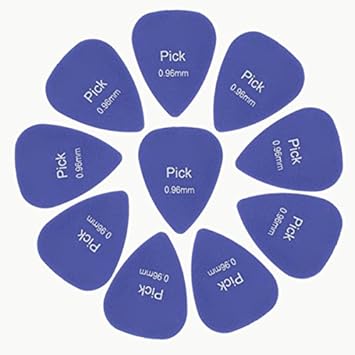

Ce qui pèse lourd dans la CM d'un pc portable c'est la main d'oeuvre ... pour ouvrir un pc portable cela ne se fait pas avec 4 vis ! j'en démonte régulièrement et même avec l’expérience etc.. il te faut entre 30 et 60 min démontage, et remontage même laps de temps pour un travail bien fait qui puisse repartir en clientèle dans un état irréprochable.
La plasturgie est très fragile et elle peut cassé a tout moment
il faut être équipé de médiator de différente épaisseurs etc  etc. De beaucoup de patience et d'outillage de précision tel que les tout tout fin tournevis etc

je vais dans un magasin de guitare et autre instrument de music et je prend des médiators pour désolidariser les coque de portable et faire sauter les petits ergots après avoir démonter les vis ... et en avant la zic zic ...
des tournevis et petite pince long bec de précision chez tout bon électronicien ont en trouve et voila ...
médiator différente épaisseur en caoutchouc ou plastique :

Hello, je n'ai pas les outils spécialisé mais j'ai une grande collection de médiators..  pas mal d'années de guitare :)
