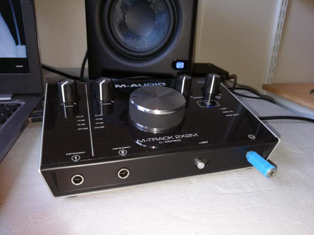

Invité Posté(e) le 9 octobre 2017 Posté(e) le 9 octobre 2017 Bonjour j'ai acheté une carte son externe pour aller avec mes enceintes il y a trois jours et aujourd'hui (2 jours plus tard) j'en suis a mon 3ème blue screen avec pour cause le driver de ma carte son (une m-track 2X2M) qui fait planter windows. PS: je suis sous windows 10 64 bit avec un asus qui a un I5 et 8 gb de ram.
calisto06 Posté(e) le 9 octobre 2017 Posté(e) le 9 octobre 2017 @Corentin Barresi Bonjour, Vas sur le site de téléchargement pour ton matériel et mets la carte à jour avec le bon driver (pour W10 64b) http://www.m-audio.com/support/drivers . Tiens nous au courant. 1
