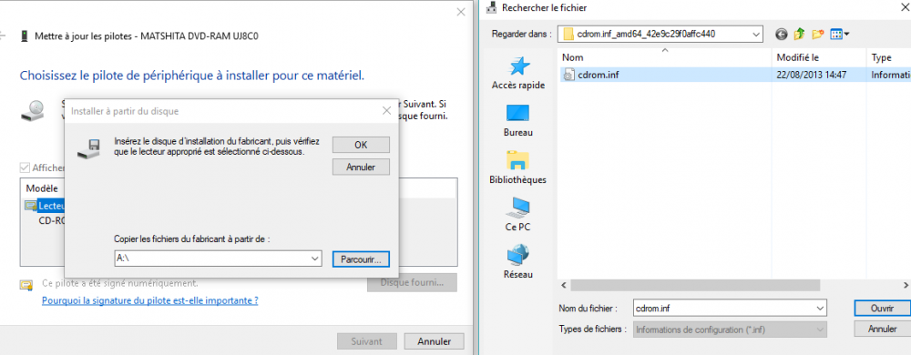

calisto06 Posté(e) le 7 septembre 2017 Posté(e) le 7 septembre 2017 @Firebird Coucou, Re driver SONY Il commence à m'agacer ce DVD . Alors j'ai bien trouvé un pilote (pour le mien matshita DVD RAM UJ8C0) en w8.1 64b et après avoir carrément désinstallé l'autre je n'ai jamais pu installer les fichiers inf et sys même en indiquant le dossier à Windows comme tu l'as préconisé. J'avais envie de faire cette opération en espérant que ça fonctionnerai . Bon du coup au redémarrage mon PC a réinstallé le générique . Voila c'est assez agaçant cette histoire(mais pas grave) d'autant que visiblement il y a beaucoup de cas pour ces lecteurs SONY. A++
Firebird Posté(e) le 7 septembre 2017 Posté(e) le 7 septembre 2017 (modifié) Hello, @Bernard PAUTAL Je ne te prends pas pour une buse, ni le rapace (dommage car c'est une de mes passions), ni d'imprimante. Ne t'en fais pas, je ne m'offusque pas pour si peu. Sur certains forums, plus les utilisateurs sont dans la panade et néophytes, plus ils perdent leurs moyens et parlent sèchement voire pire aux helpers. @Bernard PAUTAL @calisto06 J'ai installé un pilote sur un vieille bécane moribonde (pourvu que son propriétaire ne me lise pas) exactement selon ce procédé cet après-midi. C'est exactement cette méthodehttp://forums.cnetfrance.fr/topic/1311397-comment-installer-ou-mettre-a-jour-un-pilote-windows/ Si cela n marche pas pour vous, postez des captures d'écran de chaque étape. Modifié le 7 septembre 2017 par Firebird
