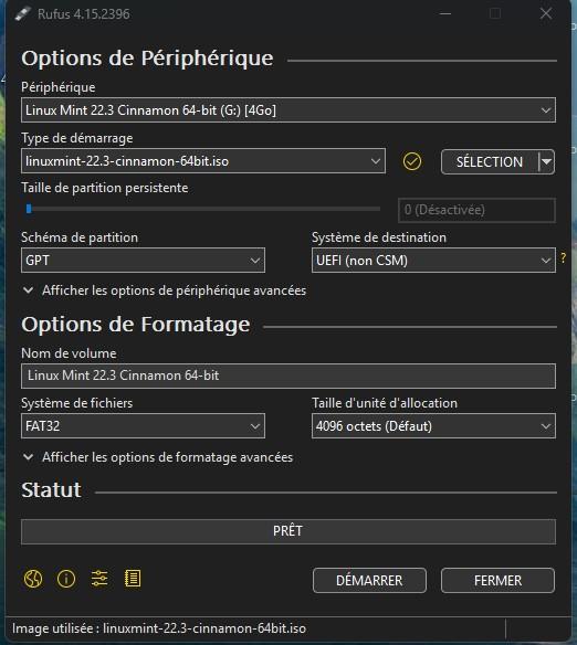

Je continue sur ce sujet. J'ai tenté de créer une USB bootable pour Linux Mint "zena" avec Rufus 4.15.
Si j'essaie de créer la clé en indiquant "MBR" en schéma de partition, et en FAT32 je me retrouve avec un message d'erreur: "cette taille de cluster n'est pas applicable ici" et la taille d'unité d'allocation passe à 4093 octets.

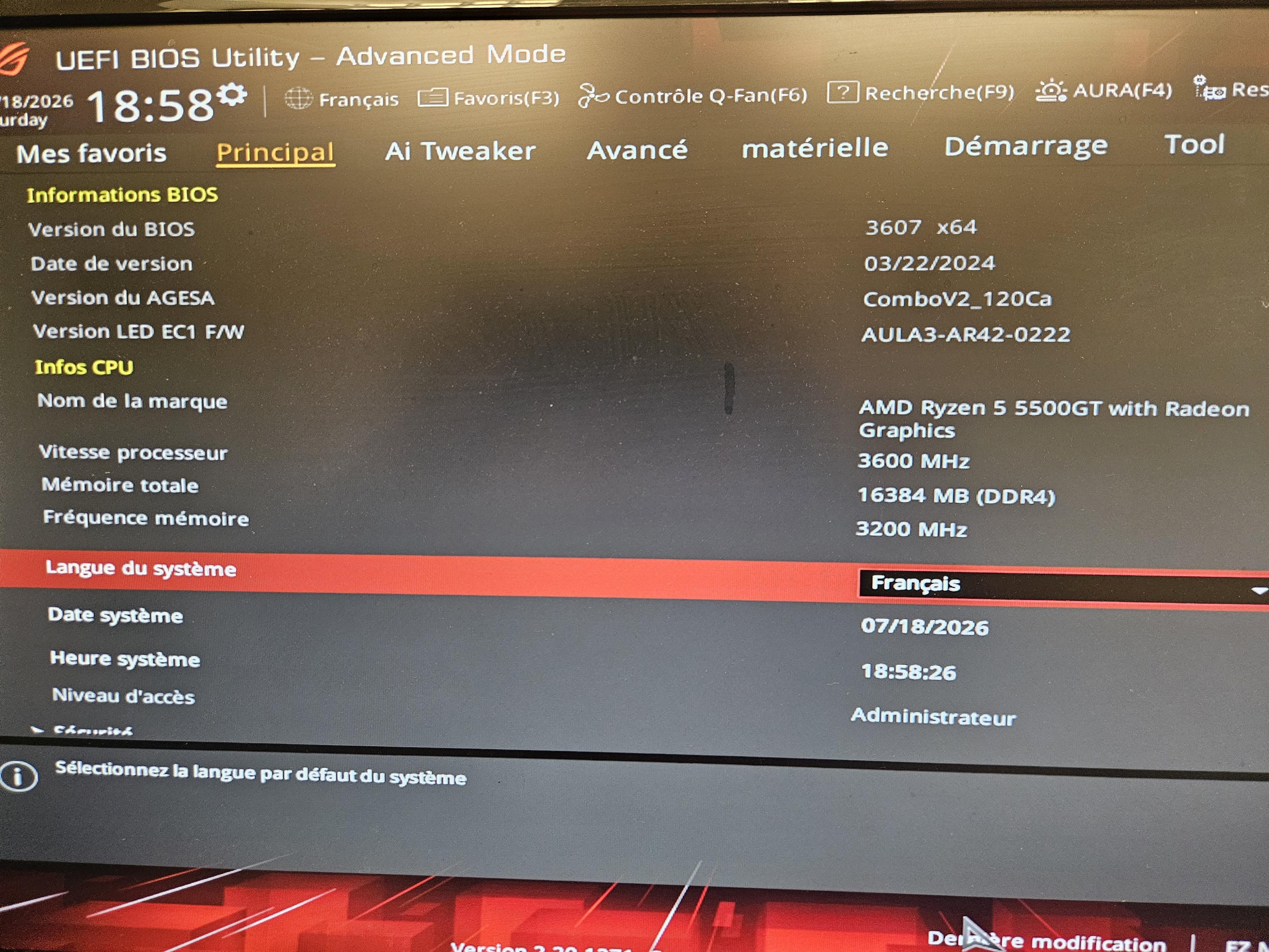

Si je crée la clé en GPT, alors ça fonctionne, mais le boot sur la clé ne se fait pas: écran noir. Mais ça me semble normal puisque ma carte (ROG STRIX B550-F GAMING WIFI II (AM4)) est en BIOS American Megatrends 3607.

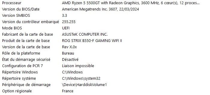

On va faire simple pour commencer, as-tu désactivé "secure boot" pour tester. Même si Linux gère très bien cet aspect, le désactiver pour tester peu être utile.

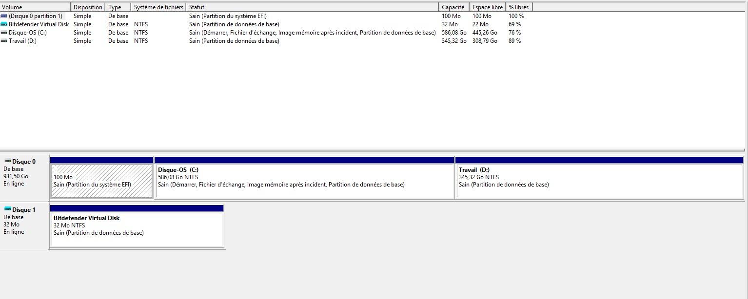

J'aurai aimer toutes les photos du BIOS/UEFI mais je cherche la table de partition de ta nmachine.
Je vais partir du principe que tu es en UEFI. Nous allons regarder maintenant Linux et la création de cette clé.

Maintenant quand tu veux créer ta clé bootable, tu dois choisir le mode UEFI comme table de partition, est-ce le cas ?

Ce que je souhaite, c'est de connaitre la table de partition de ta machine, mais c'est bon, j'ai obtenu ma réponse avec les captures d'écran que tu as fournies.
Maintenant, peux-tu me faire une autre capture d'écran de la création de la clé USB avec Rufus ?
Modifié par Tulburite
il y a 16 minutes, Tulburite a dit :
Je veux dire, quels réglages utilises-tu avec Rufus ?
Si jamais ça ne démarre pas, vérifie attentivement le message d'erreur s'il y en a un.
