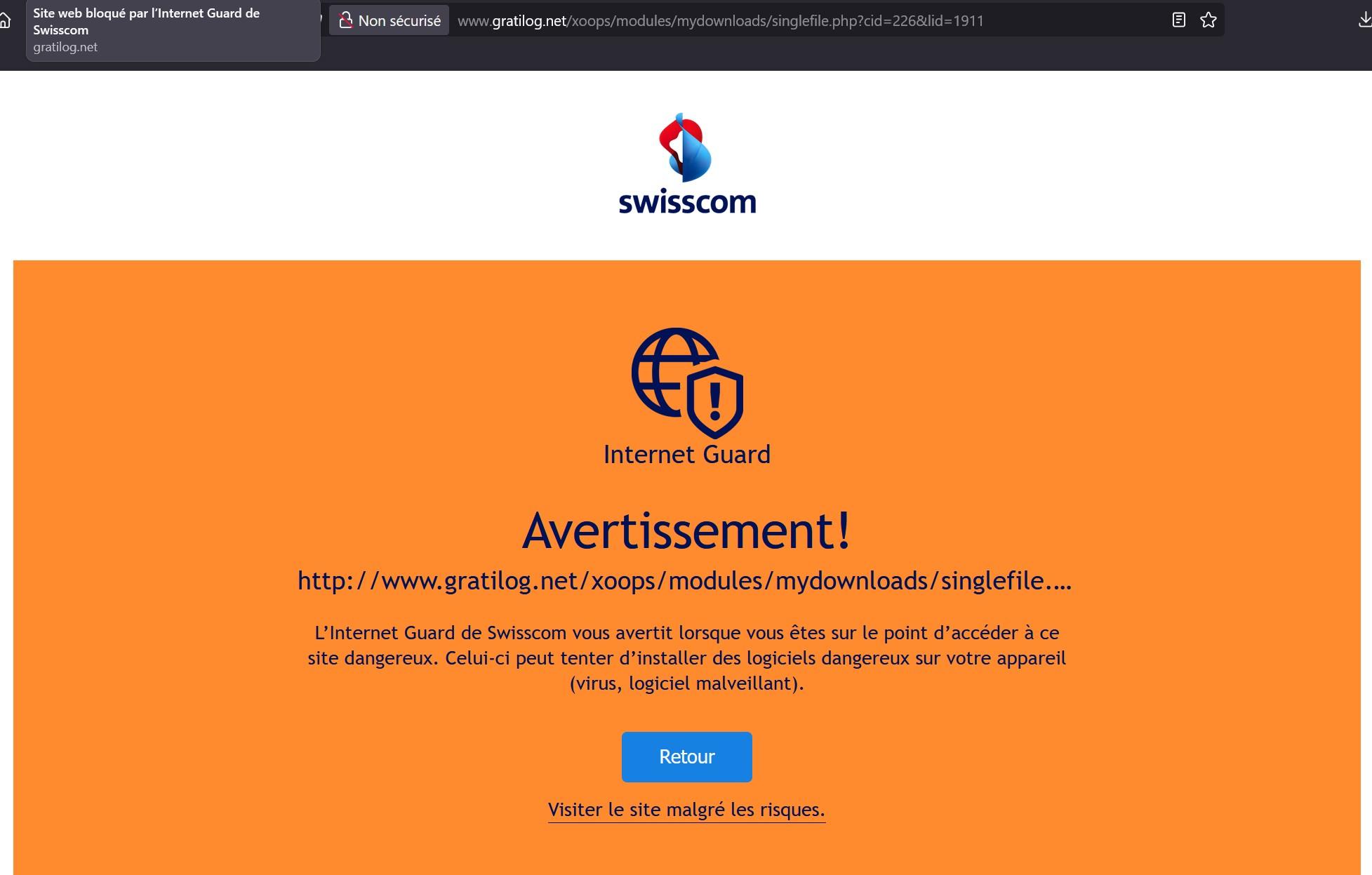

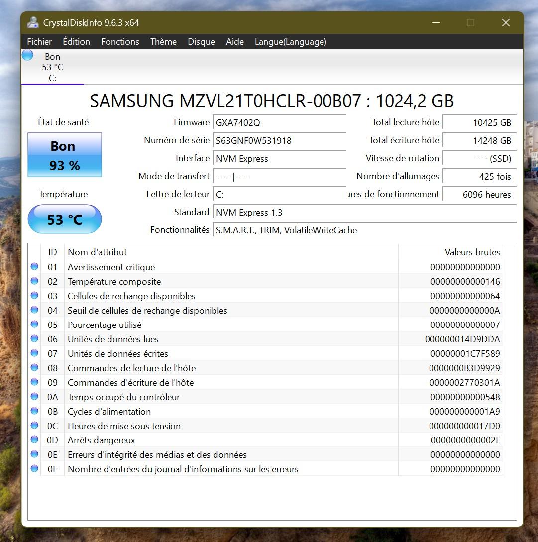

calisto06 Posté(e) le 29 mai Posté(e) le 29 mai Je viens de lire que vous avez bloqué votre connexion internet c'est toujours le cas ? Si oui il est normal que les définitions ne soient pas à jour Sinon avez vous vérifié l'état du disque dur ? Téléchargez Crystal disk info portable décompressez le dans un dossier et ouvrez l'exécutable 64.exe http://www.gratilog.net/xoops/modules/mydownloads/singlefile.php?cid=226&lid=1911 Postez une capture écran du résultat

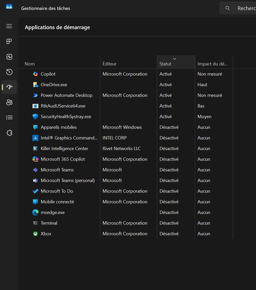

calisto06 Posté(e) le 30 mai Posté(e) le 30 mai (modifié) Vous avez une suite de sécurité sur le PC ? Faites une ou plusieurs captures écran des logiciels depuis le gestionnaire des taches onglet démarrage en faisant remonter la liste sur ce qui est activé (clic sur le haut de la colonne) C'est ceci ? https://www.swisscom.ch/fr/clients-prives/abonnement-internet/protection-securite.html Modifié le 30 mai par calisto06
carine262000 Posté(e) le 30 mai Auteur Posté(e) le 30 mai Swisscom est mon fournisseur/Opérateur Internet et compagnies !! Je n'ai jamais fais mon antivirus chez eux c'est pourquoi j'ai pas compris qu'il se manifeste !! Je trouve très curieux !! Oui le lien que vous avez posté est bien leur (enfin je crois) offre pour leur suite d’antivirus mais j'y ai jamais souscrit !! Je ne vais donc jamais sur le lien que vous avez posté !! Je sais aussi qu'ils sont souvent attaqué (comme tout opérateur je crois) donc je sais pas si c'est une arnaque cette page !! Bref... Je vous poste ce que vous m'avez demandé !! J'espère que j'ai fais juste !! Merci !!
calisto06 Posté(e) le 30 mai Posté(e) le 30 mai Il y a un truc anormal ; ce n'est pas swisscom qui devrait vous avertir sauf si il y a une application installée sur le PC mais plutôt le navigateur Quoiqu'il en soit vous pouvez télécharger sans problème le logiciel Vérifiez le disque dur et postez le résultat Ensuite je vais demander à @Longaripa de passer si il a un moment car il est anormal aussi que les définitions antivirus ne se mettent pas à jour et sur deux comptes qui plus est Je déplace provisoirement le topic en désinfection 3
carine262000 Posté(e) le 31 mai Auteur Posté(e) le 31 mai Il y a 14 heures, calisto06 a dit : Il y a un truc anormal ; ce n'est pas swisscom qui devrait vous avertir sauf si il y a une application installée sur le PC mais plutôt le navigateur C'est ce que je me disais aussi !! J'avoue que j'ose pas cliquer sur leur lien dans cette page d'avertissement pour continuer quand même !! Est-ce possible que je fasse d'abord la désinfection avant d'installer Crystal Disk ?? Merci beaucoup et désolée encore du contre temps même si j'y peut rien là !!
Longaripa Posté(e) le 31 mai Posté(e) le 31 mai Bonjour tout le monde Je n'ai pas relu l'intégralité de la saga. Pour le logiciel CristalDiskInfo, pas de problème, vous pouvez ignorer l'avertissement. Le site gratilog.net est sûr. (l(avertissement indique que le site ne gère pas le https) Ensuite, pour les mises a jour, on va essayer manuellement. Ouvrez une invite de commande (cmd) en mode administrateur. Taper (copiez/collez) les 3 lignes ci-dessous une par une, en tapant sur "entrée" chaque fois. Postez une copie écran du résultat. cd %ProgramFiles%\Windows Defender MpCmdRun.exe -removedefinitions -dynamicsignatures MpCmdRun.exe -SignatureUpdate Source
carine262000 Posté(e) le 31 mai Auteur Posté(e) le 31 mai Bonjour @Longaripa Merci pour votre aide !! il y a 15 minutes, Longaripa a dit : Pour le logiciel CristalDiskInfo, pas de problème, vous pouvez ignorer l'avertissement. Le site gratilog.net est sûr. (l(avertissement indique que le site ne gère pas le https) Le problème est que je peux pas juste ignorer, je suis obligée de cliquer sur le lien dans leur fenêtre et j'ai pas confiance !! il y a 17 minutes, Longaripa a dit : Ensuite, pour les mises a jour, on va essayer manuellement. On a déjà fais ce que vous me proposez !! Voulez-vous que je le refasse quand même ?? 1
Longaripa Posté(e) le 31 mai Posté(e) le 31 mai Téléchargez le ici : https://sourceforge.net/projects/crystaldiskinfo/ Pour la manip manuelle, pas utile de la refaire. Je vais relire le sujet 1
carine262000 Posté(e) le 31 mai Auteur Posté(e) le 31 mai (modifié) Ok merci beaucoup !! Je vais sur l'ordi en question et je fais ce qu'il y a à faire !! Edition : Voilà la capture @Longaripa et @calisto06 !! Merci !! Modifié le 31 mai par carine262000 1
Longaripa Posté(e) le 31 mai Posté(e) le 31 mai C'est ok pour le disque. Pour WD, je crois qu'on ne regarde pas au bon endroit. Les mises à jour ne sont pas toutes indiquées dans Windows update. Il faut regarder dans l'observateur d'évènements. Click droit sur démarrer >>> observateur d'évènements Aller dans : Journaux des applications et des services >>>>> Microsoft >>>>> Windows >>>>> Windows defendre >>>>> Operational On y trouve tous les évènements liés à WD. Les mises a jour sont répertoriées sous l'ID 2000. Regardez les dates des dernières. Si ca vous parait confus, faites : Click droit sur "operational" , enregistrer tous les evenements sous ... Donnez un nom au fichier Hébergez le et postez le lien qu'on le regarde. 3

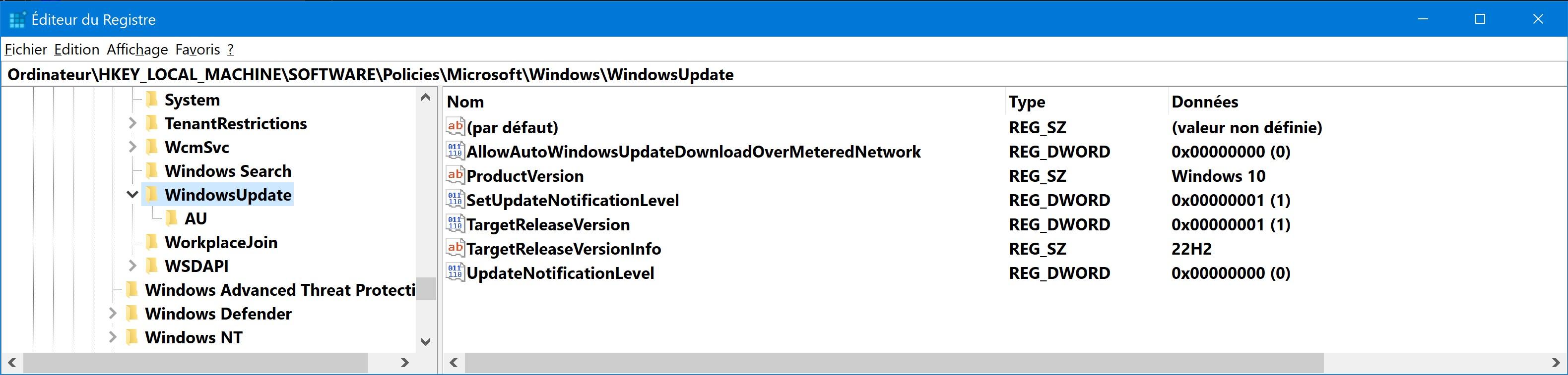

Yves B. Posté(e) le 1 juin Posté(e) le 1 juin Salut à tous ! Si vous me le permettez ? @carine262000, si tu veux bloquer, et ne plus voir ce message de mise à niveau vers Windows 11. Avec les lignes de commande ci-dessous, j’assume que tu es sous la version 22H2 ? Depuis une session Administrateur, tu ouvres ton Invite de commandes (admin), et entres les commandes suivantes : reg add HKLM\SOFTWARE\Policies\Microsoft\Windows\WindowsUpdate /f /v TargetReleaseVersion /t REG_DWORD /d 1 Et tu valides, ensuite celle-ci : reg add HKLM\SOFTWARE\Policies\Microsoft\Windows\WindowsUpdate /f /v TargetReleaseVersionInfo /t REG_SZ /d 22H2 Tu valides, et pour finir, celle-ci : reg add HKLM\SOFTWARE\Policies\Microsoft\Windows\WindowsUpdate /f /v ProductVersion /t REG_SZ /d Windows 10 Tu valides, et redémarres ton ordinateur. Tu peux aller vérifier dans le Registre que c'est nouvelles Valeurs soient bien appliquées, voici le chemin pour t'y rendre : Ordinateur\HKEY_LOCAL_MACHINE\SOFTWARE\Policies\Microsoft\Windows\WindowsUpdate Ceci va bloquer l'insistance de Microsoft, ainsi que leurs messages pour te faire passer à Windows 11. En espérant t'avoir aidé A+ 1
Yves B. Posté(e) le 1 juin Posté(e) le 1 juin Salut @carine262000, Pour les lignes de commande, tu peux effectuer un copier/coller dans l'Invite de commandes (admin). A+ 1
