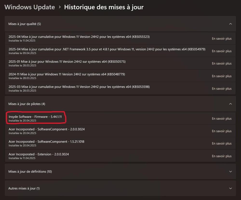

Pour mon souci est que j'ai voulu mettre à jour les pilotes via Windows update et j'ai voulu installer Insyde software Firmware et ça m'a planté le pc avec un écran noir et écrit en tout petit en haut à l'angle et en rouge "error quelque chose" je pouvais plus rien faire, j'ai donc éteint le pc en appuyant longtemps sur le bouton de démarrage et c'est reparti...
Windows Update me dit que la mise à jour est installée... Par peur j'ai fais une recherche sur synode et j'ai appris que ça concernait le BIOS ou UEFI Si javais su je l'aurais pas fait !! J'ai été bête j'aurais du me renseigner avant !! Bref.... J'ai voulu faire les MAJ pilotes pour voire si ça me résolvais un autre problème que j'ai !!
Est-ce que faire l'image ISO ça répare aussi le BIOS ?? Et comment savoir si j'ai abîmé quelques chose dans le BIOS ??

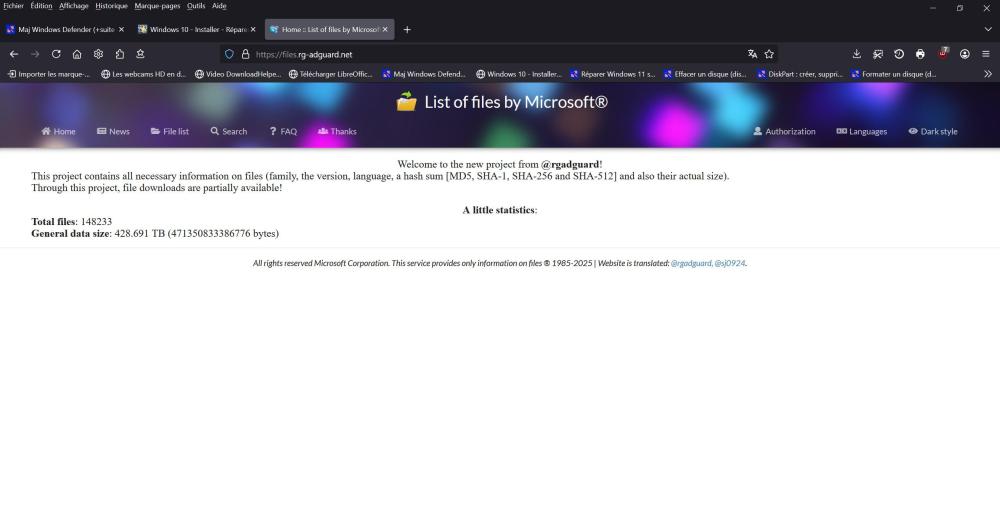

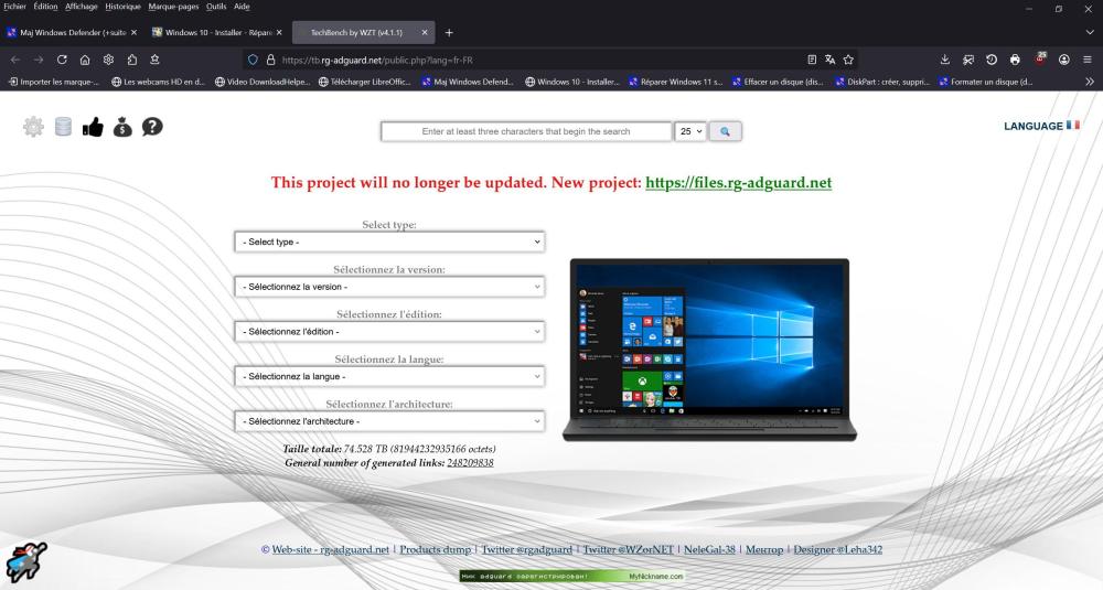

A ce sujet j'ai été sur le lien que vous m'avez donné et (je vous poste 2 captures) il m'averti en rouge que c'est pas mis à jour, j'ai cliqué sur le lien qui étais proposé et je sais pas quoi faire ?? Même si je le fais pas aujourd'hui je voudrais déjà télécharger l'ISO pour l'avoir sur mon PC...

Si la mise à jour defender est débloquée vous n’avez pas besoin d’utiliser l Iso comme indiqué
Attention vous êtes sur le site d’adgard qui n’est plus mis à jour
Les isos se récupèrent sur le site Microsoft ou sur le site du crabe section téléchargement

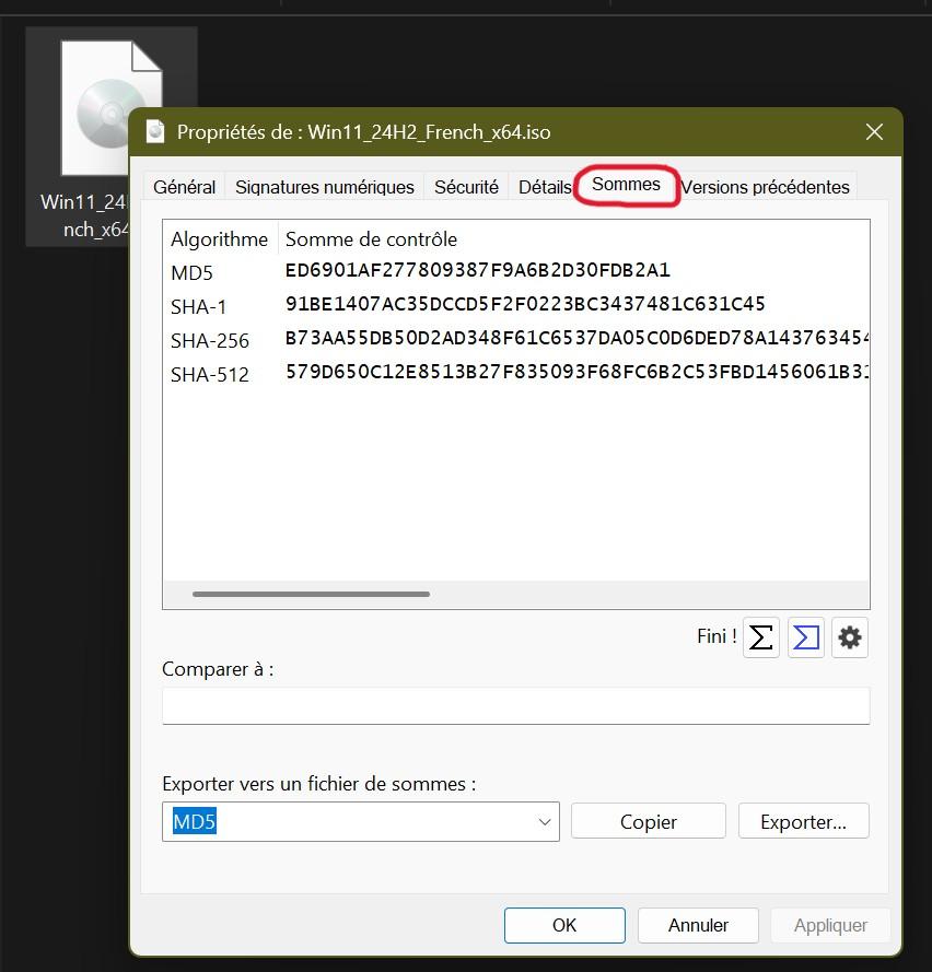

Bonjour @calisto06
Je viens de télécharger le fichier ISO sur le site du crabe...
Là j'aimerais vérifier l’intégrité du fichier en suivant le lien que vous m'avez donné...
Je dois télécharger HashTab depuis lien que vous m'avez donné mais j'arrive sur une page qui indique la date du fichier à 21 Juillet 2017... https://lecrabeinfo.net/telecharger/hashtab/
Est-ce que je le télécharge depuis là quand même ?? C'est pas risqué ?? Je veux pas refaire la même erreur que l'autre fois !! Merci de bien vouloir me répondre !!
Bonjour @calisto06
Merci pour le lien et votre réponse !! J'ai téléchargé et installé HashTab et j'ai voulu suivre le tuto d'utilisation sur le crabe mais je suis embêtée car je n'ai pas les même fenêtres... Je sais pas quoi faire ? Pouvez-vous m'aider ?

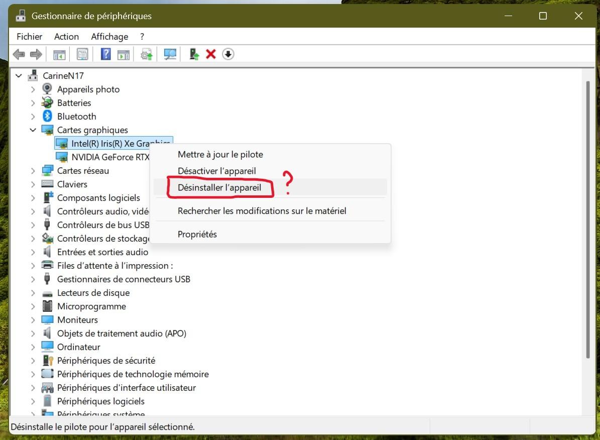

Autre question pour quand j'aurais fini de réinstaller Windows... Pour désinstaller les anciens pilotes des cartes graphiques (et les réinstaller correctement) dois-je cliquer sur "désinstaller l'appareil" ?? Je veux être sur de pas faire de bêtises...

Il faut copier le sha-256 sur le site du téléchargement  dans "comparer à" et vous verrez si c'est le même (oui) que celui de l'iso
Par ailleurs pour réinstaller les cartes graphiques vous désinstallez d'abord le Intel Iris vous redémarrez le PC là le GPU prend le relais  puis meme chose avec la nvidia et vous redémarrez le PC
Voyez le topic pour les drivers ou @Delta vous a répondu
Merci pour la précision de l'ordre de Désinstallation... Ma question était dois-je cliquer sur Désinstaller l'appareil  (il y'a pas Désinstaller le pilote) ??
J’aurais du poser ma question sur le sujet que j'avais ouvert (et dont vous m'avez mis en lien) mais comme le sujet est vérouillé pour le moment...vu que j'ai pas fini... Je pensais que je pouvait vite vous demander à vous pour avancer...
