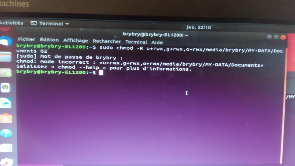

Voilà ce que j'ai passé comme commande et le retour que j'ai eu ! J'ai tenté sur 3 dossiers en changeant juste le nom du dossier. IMG_20240418_221053.thumb.jpg.7e8e37c86a7294cc3e6aa306b7acced3.jpg
Merci de ton retour, cependant je vois une "erreur" de frappe, entre o+rwx et / media..., il y a un espace (enfin, tu dois mettre un espace) essaie une nouvelle fois et reviens vers moi.
Et sur ta dernière capture (commande), il manque le 660

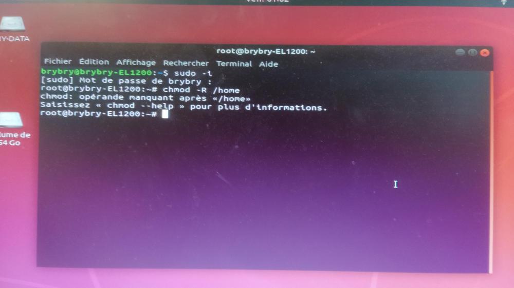

Il faudrait réellement que tu puisses à nouveau ouvrir ta session, la dernière commande te permet de changer les droits (capture d'écran ci-dessous).
