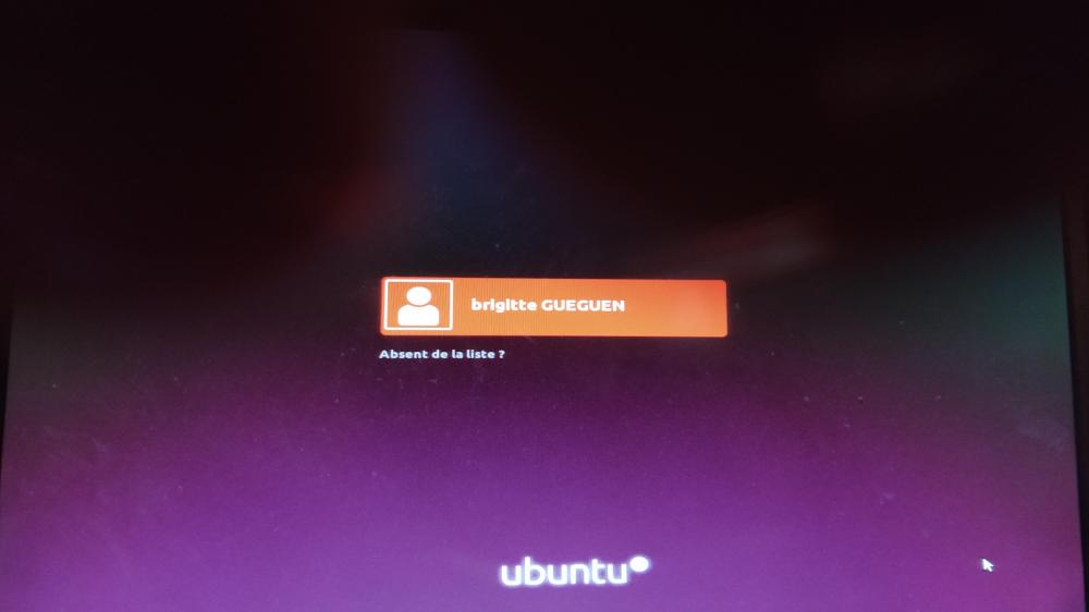

Lorsque Boot-Repair a fait redémarrer mon pc, je me suis retrouvé devant une fenêtre comme sur la photo  :
Mais c'est là que mon mot de passe n'est pas reconnu et mon clavier est bien en AZERTY ! Et je retrouve  cette configuration quand je choisi de passer par le mode recovery !

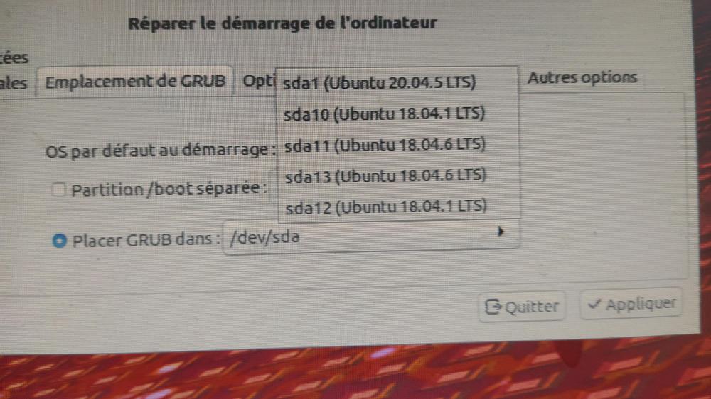

Comme tu le vois sur cette photo, j'ai du Ubuntu un peu partout. Le pire c'est que ne voyant pas tous mes dossiers, j'ai cherché et je les ai retrouvé réparti un peu sur  quasiment toutes les partitions comme suit :
-la majeure partie sur MY-DATA  mais là sans permission !
- une partie sur sda12 (volume de 9,5 GO) dans home qui est visible sur Boot-Repair mais impossible à lire sur Ubuntu, le contenu étant, d'après l'encadré,, impossible à ouvrir !
- une autre partie sur sda1 (volume de 9'5 GO) dans Brybry et Wine mais sans permissions !
- la dernière partie sur ma clé usb (volume de 126 GO) : les dossiers sont là, mais vides, le contenu étant impossible à ouvrir !
Voilà où j'en suis !

Quand je vois le merdier... je commence vraiment à comprendre pourquoi rien ne fonctionne... il faudrait savoir sur quelle distribution tu démarrais normalement...
