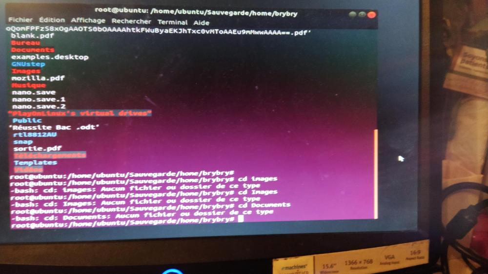

Je viens de remarquer que je n'avais pas mis de majuscule à Images. Je vient de recommencer et j'ai aussi passé cd Documents comme tu peux le voir sur la capture !

Non, on ne sait pas s'ils sont vides, la commande cd Images /cd Documents ne retournent rien, et ça, c'est bizarre. C'est pour ça que je t'avais demandé de refaire un simple cd, cette opération devait normalement servir à remonter au niveau arborescence et recommencer par la suite avec une autre commande.

Pour "retrouver" les accès brybry, tu dois passer la commande citée plus haut
sudo chmod -R u+rwx,g+rwx,o+rwx /chemin/vers/votre/dossier
Pour toi, tu dois mettre le chemin qui amène vers ton disque dur, mais attention, tu ne dois pas mettre deux // comme tu as fait la dernière fois avant media.
Cependant, je pense que ton problème vient que tu n'as plus de place sur ta partition sur laquelle se trouve Ubuntu, (du reste, c'est le titre de ta demande), et je voudrais que tu puisses alléger cette partition afin de pouvoir redémarrer dessus.

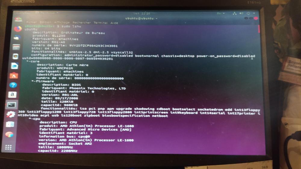

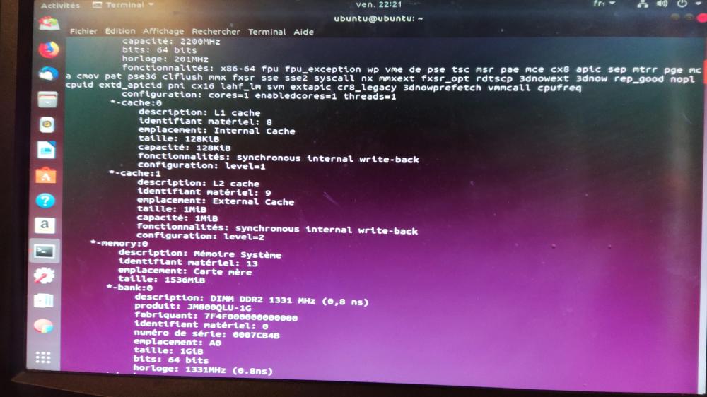

Mais avant tout, tu redémarres ta machine sur ton live CD et tu lances dans le terminal cette commande
sudo lshw
Une fois cette commande lancée, tu reviens avec une capture d'écran au niveau CPU (capture d'écran ci-dessous)
Cette commande me permet de m'assurer que ton CPU accepte du 64 bit...
J'ai passé la commande mais le retour est très long : j'ai fait des photos et il y en a une dizaine de la taille de ce que vous m'avez montré dans votre message. Dois-je tout vous transmettre ?

Bonne nouvelle cependant, tu as un processur 64 bit et tu peux donc installer Ubuntu 22.04.
