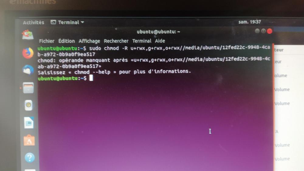

Pour sda7, j'ai passé la commande umount que tu m'as indiqué et elle est réapparue : comme quoi, on en apprends tous les jours et il n'y a pas d'âge pour cela !
Comme tu vois mon tel écrit n'importe quoi : ici je te parlais de "sudo chmod" et il a effacé ce que j'ai écrit pour mettre n'importe quoi et c'est de plus en plus souvent ; des corrections de plus en plus folkloriques !/

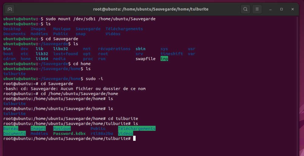

Je te montre simplement mon terminal (capture d'écran) pour pouvoir naviguer sur ton Ubuntu planté avec ta distribution en live, et copier par la suite un certains nombre de documents pour alléger (je pense) ton /sda1

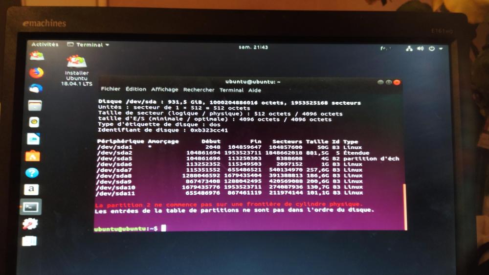

Pour commencer, pourrais-tu refaire un sudo fdisk -l afin de voir tes partitions, je pense que le système se trouve dans le/dev/sda1, mais je voudrais en avoir le coeur net.

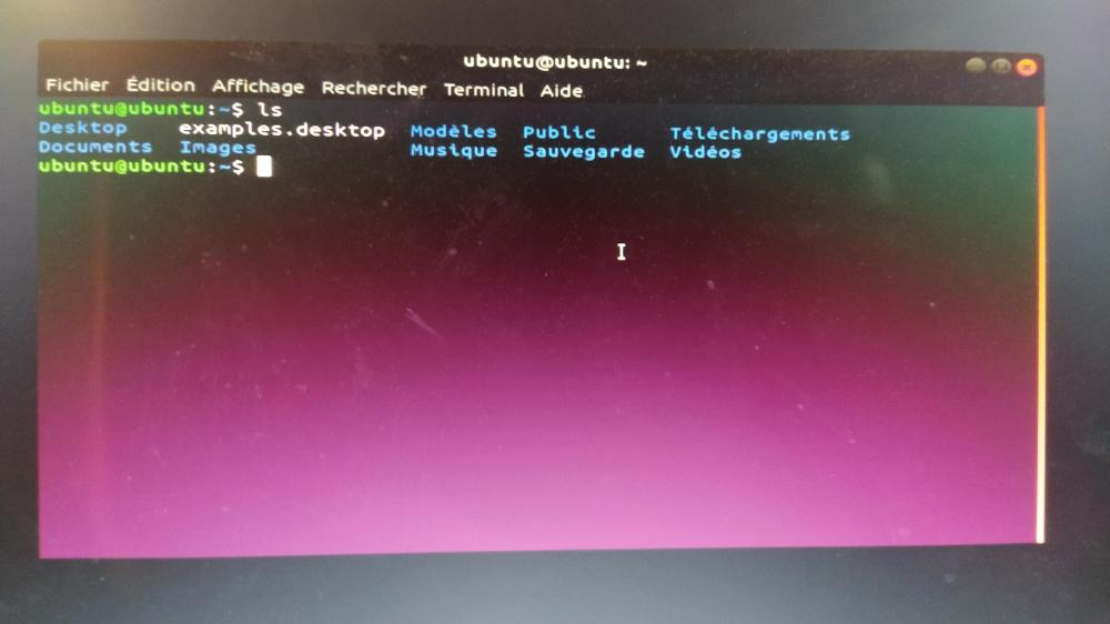

Bon on va commencer gentiment,

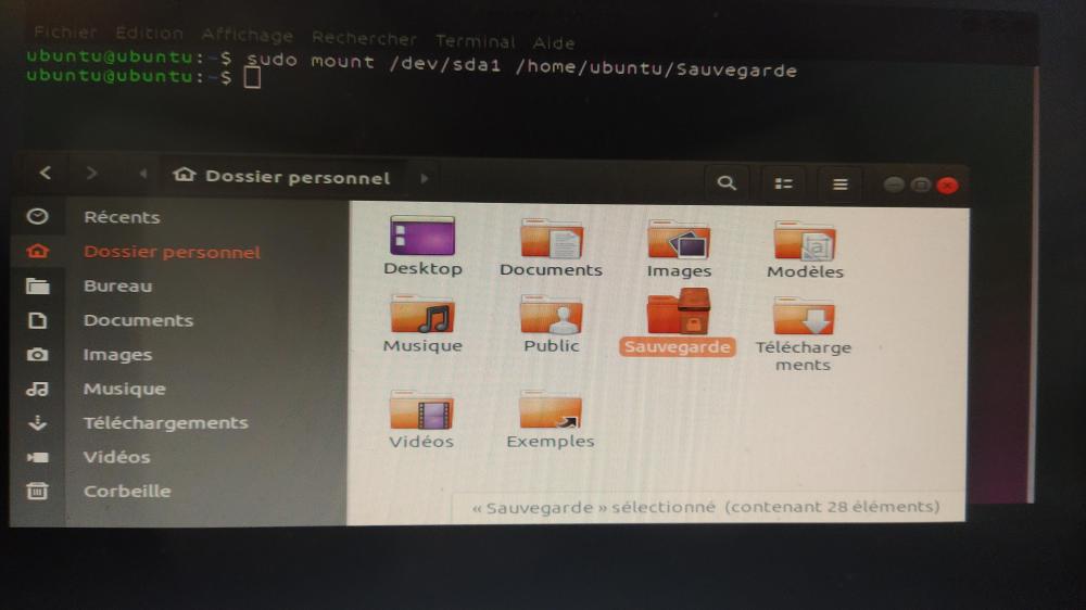

Je te réponds avec une distribution en live comme toi, pour commencer tu créer un fichier "Sauvegarde" dans "dossier personnel" mais sans les guillemets et avec un S majuscule (capture d'écran ci-dessous)Capturedcrandu2024-03-3020-54-57.png.d34662b437b4fe1d348187e9a63de51a.png
Une fois ce dossier crée, tu vas sous ces propriétés et tu regardes le dossier parent comme cette capture d'écran
Une fois ces opérations effectuées, on va essayer de monter ta partition /dev/sda1 avec la commande suivante
sudo mount /dev/sda1 /home/ubuntu/Sauvegarde
Normalement ça devrait être identique chez toi, le /home/ubuntu ça doit être le fichier parent et Sauvegarde avec un S majuscule, c'est le dossier que tu as crée
Une fois ces opérations effectuées, tu fais une capture d'écran que tu me montres

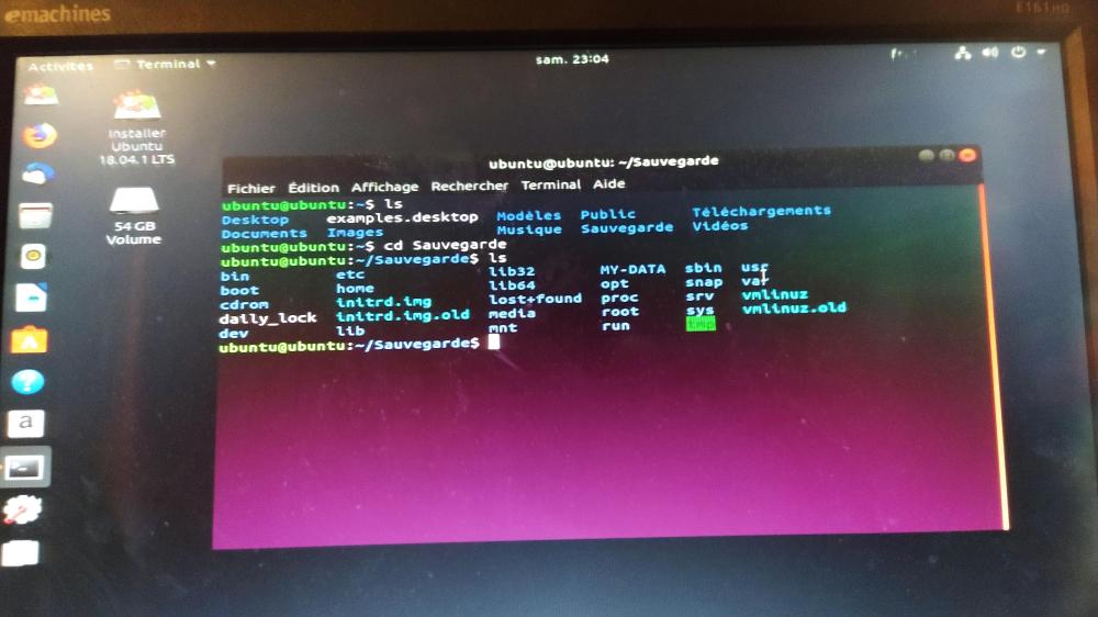

Super, visiblement ça fonctionne, ensuite on va toujours allez regarder si nous pouvons nous balader sur ton disque dur qui est planté.
Commande suivante
ls
Merci de revenir avec une capture d'écran

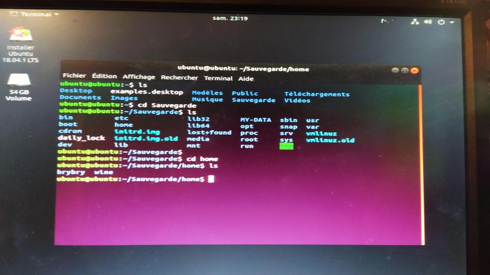

Tout va bien :-), le disque a bien été monté, il y a un point de montage (Sauvegarde) on continue,
Commandes suivantes
cd Sauvegarde
Une fois que tu as le retour, tu passes à nouveau cette commande
ls
Tu reviens avec une capture d'écran
Modifié par Tulburite

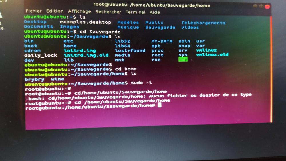

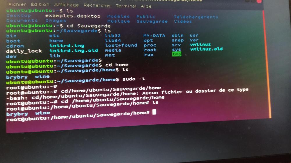

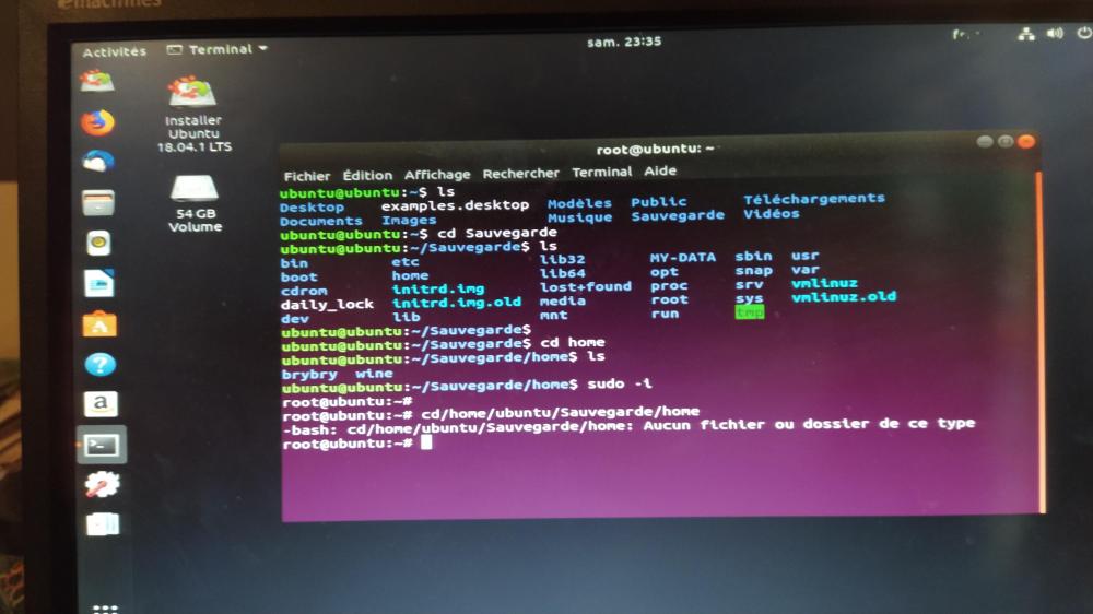

Yes, ensuite avec cette commande on va donner les droits nécessaires à brybry :-)
sudo -i
Une fois le retour, tu passes cette commande
cd /home/ubuntu/Sauvegarde/home
Et tu reviens avec une capture d'écran
Maintenant commande suivante

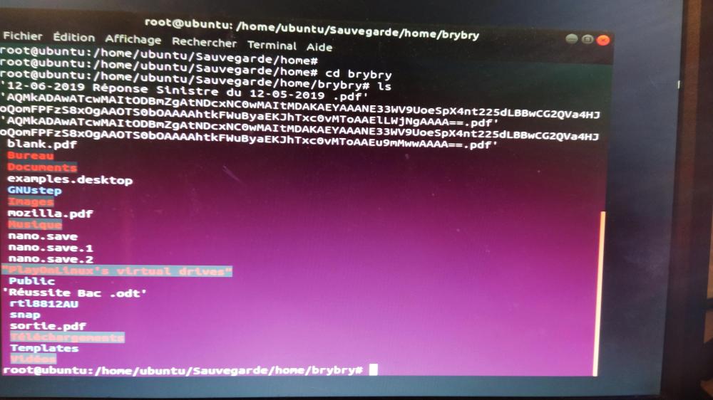

cd brybry
ls
Et tu reviens avec une capture d'écran, à ce moment, tu devrais te trouver sur ton hdd qui ne démarre plus
Maintenant, tu te trouves dans le dossier personnel de ton hdd qui ne démarre plus, comme tu peux le constater, tu en plus des dossiers de base plusieurs fichiers en plus de l'arborescence de base.
Passes la commande suivante
cd Images
Une fois le retour, on pourra voir toutes tes photos / tous tes dossiers qui se trouvent sous Images, il faudra à ce moment copier et coller ces différents dossiers, différentes photos sur une autre partition.
Une fois que tu as passé la commande ci-dessus, merci de mettre une capture d'écran
