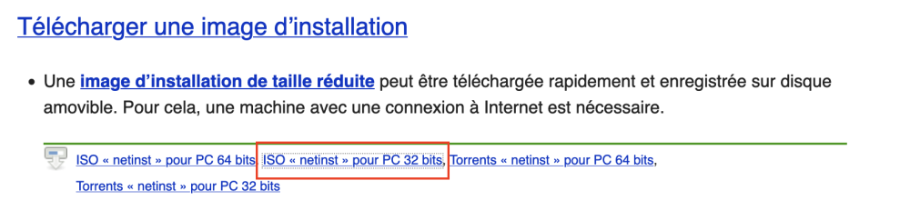

concernant le lien pour Debian 32 bits que tu m'as donné, quand je clique dessus il y  a une tonne de chose, est ce que ça serait possible de me donner le lien de l'image iso à télécharger uniquement stp? j'ai un peu peur de faire le mauvais choix
Le 27/03/2024 à 17:16, Kalavati a dit :
Capturedecran2024-03-28a23_44_47.thumb.png.17d8077492e908b41de24da7ad812c2b.pngRegarde ici :

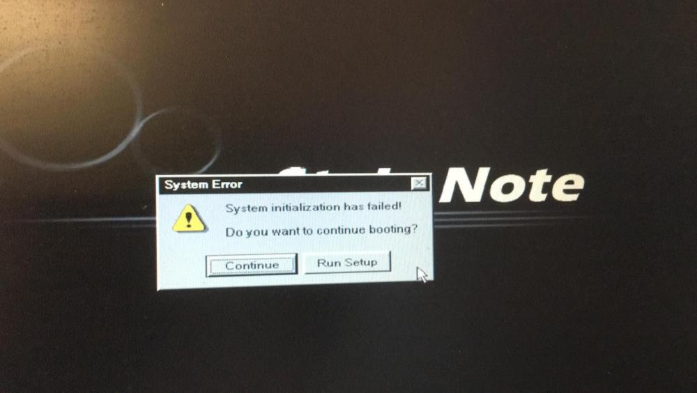

Cher Tulburite, voici l'annonce que je vois quand j'allume le vieil ordi de Eli  qui fonctionne avec 32 bits:
dois je m'inquiéter dans le processus d'installation de Debian pour remplacer W7?

en faite ce qui suit est la réponse de Tulburite :
je viens de la trouver et comme le sujet a été clos je ne peux pas commenter dessus alors j'ai fait un nouveau sujet
Tulburite, je voulais juste confirmer que j'avais bien compris: Windows a mal aux pattes donc mieux vaut que j'installe Debian au plus vite, c'est bien ça?

Il y a 6 heures, Kalavati a dit :
Oui, tu as bien compris :-)
Bien entendu, avant d'installer Debian, si nécessaire, tu dois t'assurer que tous les documents qui se trouvent sur cet ordinateur soient enregistrés sur un support externe. Est-ce en ordre ?
