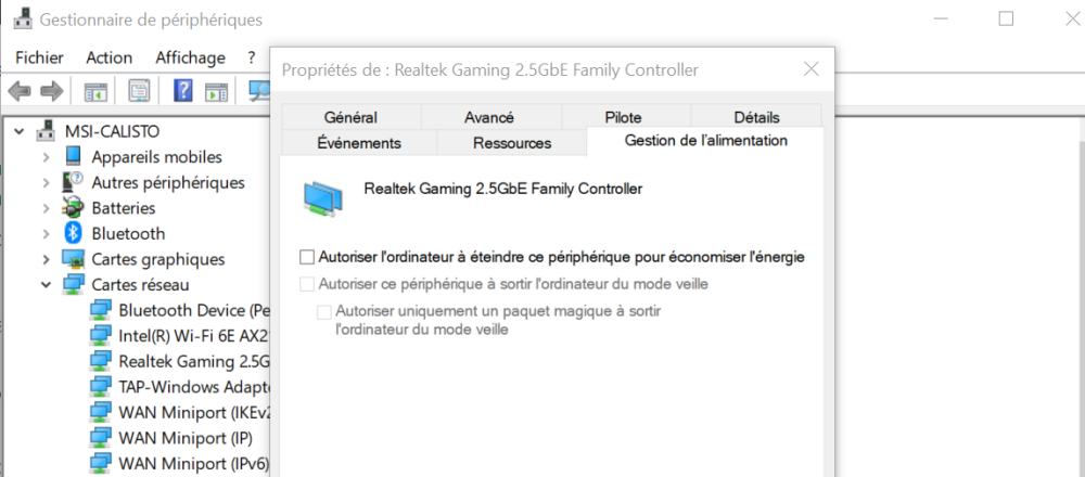

calisto06 Posté(e) le 6 décembre 2023 Share Posté(e) le 6 décembre 2023 (modifié) Vérifies si la case concernant l'alimentation est décochée depuis les propriétés de la carte Ethernet Modifié le 6 décembre 2023 par calisto06 Lien vers le commentaire
Bernard PAUTAL Posté(e) le 6 décembre 2023 Auteur Share Posté(e) le 6 décembre 2023 Elle était cochée alors je l'ai décochée. Et ça ne change rien ! Lien vers le commentaire
