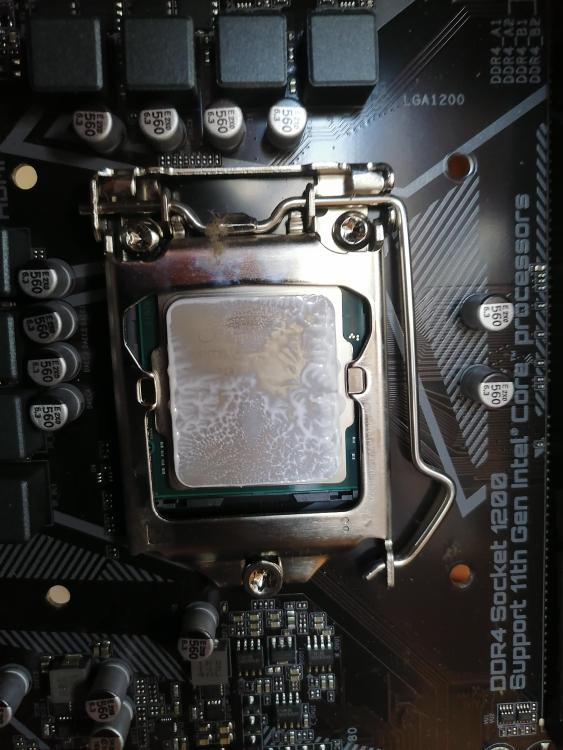

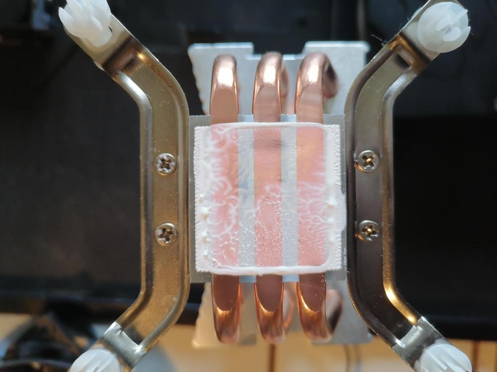

Sihimba Posté(e) le 20 novembre 2023 Auteur Posté(e) le 20 novembre 2023 Salut, Non je ne m'en servirai pas pour des données sensibles, j'ai une clé usb toute neuve et moins encombrante pour ça Je dois recevoir le ssd jeudi, j'en ai profité aussi pour prendre de la nouvelle pate thermique, je ne trouve pas ca normal de ne pas pouvoir faire le test power de occt sans que le cpu monte à 90°c +. Ca sera de toute façon mieux que la pate pré appliqué qu'il y avait sur le ventirad. J'appréhende toujours l'application de pate thermique mais ca va le faire 1
Sihimba Posté(e) le 22 novembre 2023 Auteur Posté(e) le 22 novembre 2023 Salut, Le nouveau disque et la pate thermiques sont arrivées plus tot que prévu. Je viens de mettre tout ça en place. La pate je pense que ca en avait besoin on voit bien qu'il y avait l'air d'y avoir un manque en haut sur l'image, elle à même noirci à un endroit. J'ai fait un test Occt après je ne monte plus à 90° en moins d'une minute comme avant donc c'est cool. Par contre Be quiet et leur système de m**** je ne sais pas comment j'ai réussis à ne rien cassé. Le ssd, avec ma chance est bien il fait du coil whine comme sur cette vidéo, mais bon une fois le boitier fermé je ne l'entend plus donc ca passe. J'ai cloné mon ancien disque système sur le ssd que j'avais déjà et mes données sur le nouveau ssd, plus qu'a surveiller maintenant. Mais je n'ai pas eu de bsod depuis le dernier que j'avais signalé (donc encore avec l'ancien disque systeme)
