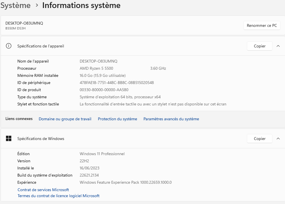

Bernard PAUTAL Posté(e) le 21 août 2023 Auteur Posté(e) le 21 août 2023 Pas de soucis : CM : GIGA B550M DS3H AM4 B550/DDR4 CPU Ryzen 5 5500 RAM DDR4 SDRAM 8 G° 2133 MHz DDR4 - 2 Modules SSD 500 G° CS 1030 SSD implanté sur carte mère. Carte graphique N730K-2GD3H/LPV1 Alim 650 W Le tout acheté le 17/05/2023 donc neuf. Windows 11
Bernard PAUTAL Posté(e) le 21 août 2023 Auteur Posté(e) le 21 août 2023 Bonne question, elle est intégrée à la carte mère. Realtek PCIe GbE Family Controller est ce que m'indique "Mes Drivers.com"
