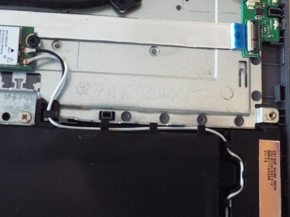

Sandelta Posté(e) le 4 avril 2022 Share Posté(e) le 4 avril 2022 (modifié) Bonjour. Télétravail -> café -> café renversé sur le clavier !!! Ma femme a en dotation pro un Asus Notebook P1504F sur lequel elle a renversé une partie de son mug de café. Bien entendu, mesures d'urgence. La machine fonctionne parfaitement, mais certaines touches déconnent: soit frappe difficile, soit enchaînement de multiples caractères. Tout le reste est impeccable. (en attendant, clavier et souris sans fil externes). Je pensais donc démonter et, soit nettoyer, soit changer le clavier. Le problème, c'est que je n'ai pas trouvé de tuto spécifique à ce modèle (y compris sur le forum Asus), et en ouvrant, le clavier n'est pas accessible, comme sur les portables que j'avais démontés avant, mais on se retrouve directement sur la carte mère, tout le reste étant dessous. Avant de sortir la grosse artillerie, est-il possible de désolidariser le clavier? Et surtout, où peut-on trouver, soit un tuto de démontage, soit des éclatés et/ou schémas de réparation, SVP. Ou mieux encore des trucs et astuces pour remettre tout ça en ordre. Merci. Sam. Modifié le 4 avril 2022 par Sandelta Lien vers le commentaire

Sandelta Posté(e) le 6 avril 2022 Auteur Share Posté(e) le 6 avril 2022 "Chose promise, chomedu" ! (Coluche). J'ai tout pris depuis le commencement. Lien vers le commentaire
Delta Posté(e) le 6 avril 2022 Share Posté(e) le 6 avril 2022 sur la photo que j'ai repris ici : sauriez vous zommer sur cette zone. est ce des vis ou alors des rond genre plastique? Lien vers le commentaire
Delta Posté(e) le 6 avril 2022 Share Posté(e) le 6 avril 2022 a ce que je vois, il faut tout démonter, déposer batterie CM ventilation etc Lien vers le commentaire
Sandelta Posté(e) le 6 avril 2022 Auteur Share Posté(e) le 6 avril 2022 il y a 19 minutes, Delta a dit : a ce que je vois, il faut tout démonter, déposer batterie CM ventilation etc Oups ! Zoom sur la zone. Ce sont des genre de picots plastique ou caoutchouc. Lien vers le commentaire
Delta Posté(e) le 6 avril 2022 Share Posté(e) le 6 avril 2022 il y a 6 minutes, Sandelta a dit : Zoom sur la zone. Ce sont des genre de picots plastique ou caoutchouc. il faut tout démonter ... je vois sur ton zoom qu'il y avait une vis qui a été probablement démonter en retirant la plasturgie "coque" du dessous donc le clavier viendra quand on aura retirer tout se qui se trouve au dessus de lui et autour. maintenant aller voir a l'intérieur donc le circuit imprimé du clavier en lui même je pense que ce sont les genre de picot plastique a faire sauter. Lien vers le commentaire
Sandelta Posté(e) le 6 avril 2022 Auteur Share Posté(e) le 6 avril 2022 En bref. Le jeu vaut-il la chandelle de tout démonter (après clone du SSD, avec tous les logiciels pros avec accès codés etc... et peut-être reconnaissance spécifique du matériel...), par rapport à la contrainte d'un clavier externe. Ou alors, je vois quelque chose de plus difficile à faire qu'en réalité? Ton avis? Lien vers le commentaire
Delta Posté(e) le 6 avril 2022 Share Posté(e) le 6 avril 2022 il y a 9 minutes, Sandelta a dit : En bref. Le jeu vaut-il la chandelle de tout démonter (après clone du SSD, avec tous les logiciels pros avec accès codés etc... et peut-être reconnaissance spécifique du matériel...), par rapport à la contrainte d'un clavier externe. Ou alors, je vois quelque chose de plus difficile à faire qu'en réalité? Ton avis? le changement du clavier par le même ne fera rien a la reconnaissance du matériel ... le plus chaud c'est démonter et remonter après avoir remplacer le clavier. il ne faudra même pas re formater rien du tout. vous remonter vous cliquer sur le bouton power et le pc tournera comme avant... Maintenant avoir un clavier externe ne changera rien au comportement du pc juste que vous aurez un clavier en plus sur votre bureau. ce qui peut balancer dans la balance c'est le prix du clavier "interne" le clavier du pc portable. entre 40 et 100 eur a voir le modèle etc 1 1 Lien vers le commentaire

Toto61 Posté(e) le 7 avril 2022 Share Posté(e) le 7 avril 2022 Salut, Si @Delta me le permet, juste un avis. Si ton clavier est fixé par des "soudures plastiques" ce que semble confirmer tes photos (plastique fondu maintenant le clavier en place), et bien bon courage pour le remplacement de ce clavier ! Il faut ramollir légèrement ces fixations plastiques, sans les péter, ni trop les déformer, et une fois le nouveau clavier en place, réussir à les faire ramollir de nouveau, pour recouvrir les orifices du clavier. Et bien évidemment, sans cramer tout ce qu'il y a autour... D'autre part, si tu ne le fait pas "proprement", le nouveau clavier ne sera pas maintenu correctement en place, pouvant engendrer des dysfonctionnement de touches... Sur un cas comme ça, je bote en touche, et je pars sur un clavier externe. 1 1 Lien vers le commentaire
Delta Posté(e) le 7 avril 2022 Share Posté(e) le 7 avril 2022 Il y a 3 heures, Toto61 a dit : Sur un cas comme ça, je bote en touche, et je pars sur un clavier externe. Hello, sur mon G9 793 Acer c'est un soudé par point plastique. et bien même les ramollir bonne chance j'ai essayer avec une toute toute fine mèche et la chauffer cette mèche au chalumeau "camping gaz" Résultat, c'est le foutoir. On pourrait ce dire que ce sont des pc entre " " jetable. Beh je pense pas car un G9 793 c'est quand même 1750 eur quoi le pc portable gamer Lien vers le commentaire

Delta Posté(e) le 7 avril 2022 Share Posté(e) le 7 avril 2022 (modifié) il y a 18 minutes, Toto61 a dit : mais pas conçu pour être réparé, très clairement, oui... C'est une plaie ces méthode d'assemblage. c'est pour ensuite se retrouver face a cela : clairement le clavier était mort il a pris un liquide acide "pisse de chat" deuxième jeu tu l'aura compris pendant le forage des points plastique fallait pas forer dans le clavier Oui on peut le dire, j'en ai chier des balles de 7.65mm Modifié le 7 avril 2022 par Delta Lien vers le commentaire
