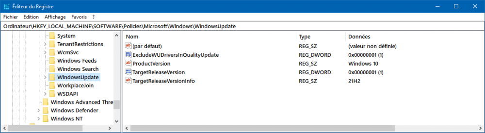

Toto61 Posté(e) le 12 mars 2022 Share Posté(e) le 12 mars 2022 (modifié) Salut, Si tu veux parler de la "Demande de mise à niveau", je pratique à l'aide de la base de registre, en ajoutant 2 clés dans HKEY_LOCAL_MACHINE\SOFTWARE\Policies\Microsoft\Windows\WindowsUpdate Nouveau / Valeur Dword (32 bits) / TargetReleaseVersion / Valeur = 1 Nouveau / Valeur Chaîne / TargetReleaseVersionInfo / Valeur = 21H2 (en fonction de ta version de Win10 que tu ne souhaites pas dépasser) Cette dernière valeur devra être modifiée "régulièrement" si tu veux que ton Win10 puisse tout de même recevoir les prochaines mise à niveau de sa propre branche. Si tu as déjà reçu la demande de mise à niveau, il faut que tu la refuse manuellement, et une fois les clés en place, elle ne reviendra pas. Source GHacks (avec notamment la variante GPEdit pour les Win Pro). Modifié le 12 mars 2022 par Toto61 1 Lien vers le commentaire

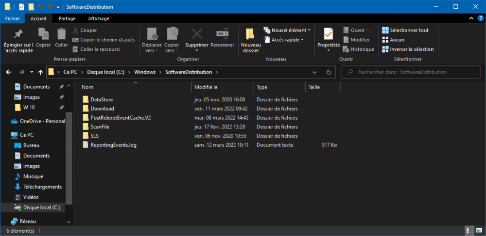

Yves B. Posté(e) le 12 mars 2022 Share Posté(e) le 12 mars 2022 Salut @meric57, Si @Toto61 me le permet ??? Si j'ai bien compris, tu désires que ton Windows 10 ne puisse pas installer la mise à niveau vers Windows 11 ? Si oui, puisque tu as une version professionnelle, retournes dans “gpedit.msc”, et rends-toi dans “Windows Update pour entreprises”. Et puis, tu dois remplir les champs comme ci-dessous : Et tu valides, ensuite lances l'Invite de commandes (admin), et tape : gpupdate /force Ensuite, tu devras vider le dossier “SoftwareDistribution”, toujours dans l'Invite de commandes (admin), tu dois arrêter les services suivant, avec ces commandes : net stop wuauserv Suivit de celle-ci : net stop bits Ensuite, tu vas dans ton dossier “SoftwareDistribution”, tu effectue un “Ctrl + A”, et tu supprime le tout. Tu redémarres ton ordinateur, et pour vérifier que tes services ont bien démarrés, tu tapes les commandes ci-dessous : net start wuauserv Après confirmation, celle-ci : net start bits Après confirmation que les services sont en fonction, retournes dans Windows Update pour voir si tu as toujours ce message. Tiens nous informé A+ Lien vers le commentaire

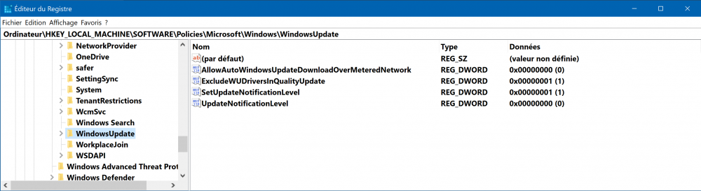

Yves B. Posté(e) le 16 mars 2022 Share Posté(e) le 16 mars 2022 Salut ! Le 12/03/2022 à 13:37, Toto61 a dit : Mais en tout cas, la manip via GPEdit revient à la même modif que celle du registre. Désolé, je n'avais pas vérifié ton lien vers GHacks ! Le 12/03/2022 à 13:37, Toto61 a dit : c'est la purge du SoftwareDistribution qui a fini par virer ce message, du moins après le reboot du PC À chaque fois où j'ai eu ce problème de “pending update”, c'était la seule solution qui en venait à bout 🤷🏽♂️ ! Le 13/03/2022 à 07:07, meric57 a dit : une fois le message a disparu le message jaune faut aller dans gpedit.msc et cocher non configurer appliquer et ok . En faisant ça, tu remets les valeurs par défaut dans le Registre, donc, tu as rouvert la porte à cette mise à jour. Il y a 3 heures, meric57 a dit : faire option 1 avec gpedit.msc ensuite faire avec l'option 2 En faisant l'option #1, tu crées les Valeurs (si absentes), que la clé de Registre (option #2), va ajouter en la fusionnant. Voici mon Registre sans avoir fusionné de clé : Comme tu peux le constater, les Valeurs sont bien présentes, et ce, sans avoir fusionné de clé de Registre, seulement en utilisant “gpedit.msc”. Maintenant, que la manipulation (purge du dossier “SoftwareDistribution”), n'ait pas fonctionné la seconde fois, j'en suis vraiment étonné !??? Il y a 3 heures, Toto61 a dit : Ou alors j'ai un truc devant les yeux tellement imposant que je ne vois pas la différence... Idem 🤔🤔🤔 ??? A+ Lien vers le commentaire

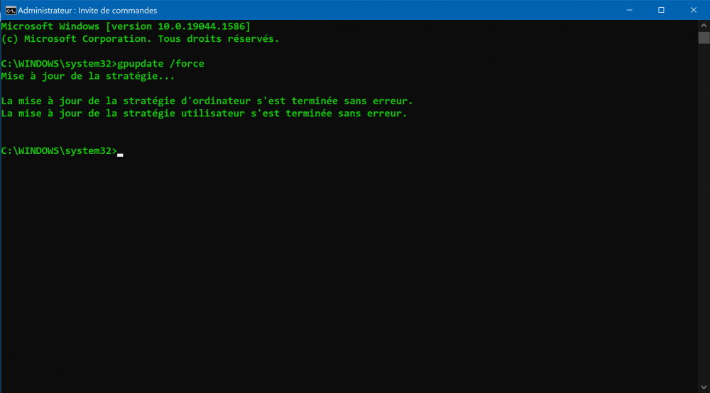

Yves B. Posté(e) le 16 mars 2022 Share Posté(e) le 16 mars 2022 Salut @meric57, Je suis allé sur TenForums, et vérifié le lien pour la version 21H2, c'est exactement ce que je t'ai dit. Ci-dessous, mon “laptop” compatible (qui est toujours sous Windows 10, version 21H2), les Valeurs du Registre, avant et après avoir activé la stratégie de groupe locale (gpedit.msc) : Mise à jour des stratégies, avec l'Invite de commandes (admin) : Retour dans le Registre (aucun redémarrage) : Seulement qu'en activant la stratégie dans “gpedit.msc”, les Données et Valeurs (3), correspondantes à l'option #2, pour 21H2 ont toutes été créées par Windows, et si je désactives ou coches « non configuré », les Données et Valeurs sont supprimées du Registre par Windows. Donc, si ton gpedit.msc est fonctionnel, tu n'as pas besoin de fusionner cette clé de l'option #2 🤷♂️. A+ 1 Lien vers le commentaire
