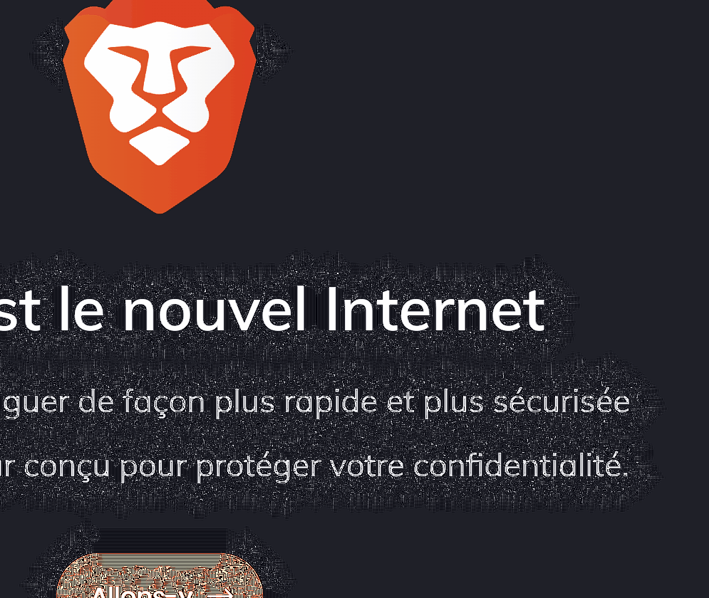

Tandis que nous sommes dans les navigateurs, cela fait trois fois que je vis ce phénomène vraiment étrange après l'installation, et ouverture de Brave :c_wtf: !???
Il est installé sur mon Toshiba depuis un bon p'tit bout d'temps, et fonctionne très bien, mais sur le DELL XPS 63804715_colre(1).gif.8afd0d70009a7a366246ae63a211691a.gif !??? À chaque fois, le navigateur semble “buggé !
Lorsque la page nouvel onglet s'ouvre, il y a comme une formation de givre qui se propage dans toutes les directions de la page :blink: !???
Et si la page est en mode réduit, c'est seulement sur la surface occupée par cette page que le “givre” se propage, et encore plus bizarre, si je bouge le pointeur de la souris, peu importe la direction, une partie “givrée” redevient normale pour quelques secondes :c_wtf: !???
J'ai Firefox, Google et Edge d'installés, et j'ai Zéro problème avec eux, ce phénomène ne se produit seulement qu'avec Brave 🤔🤔🤔 !???

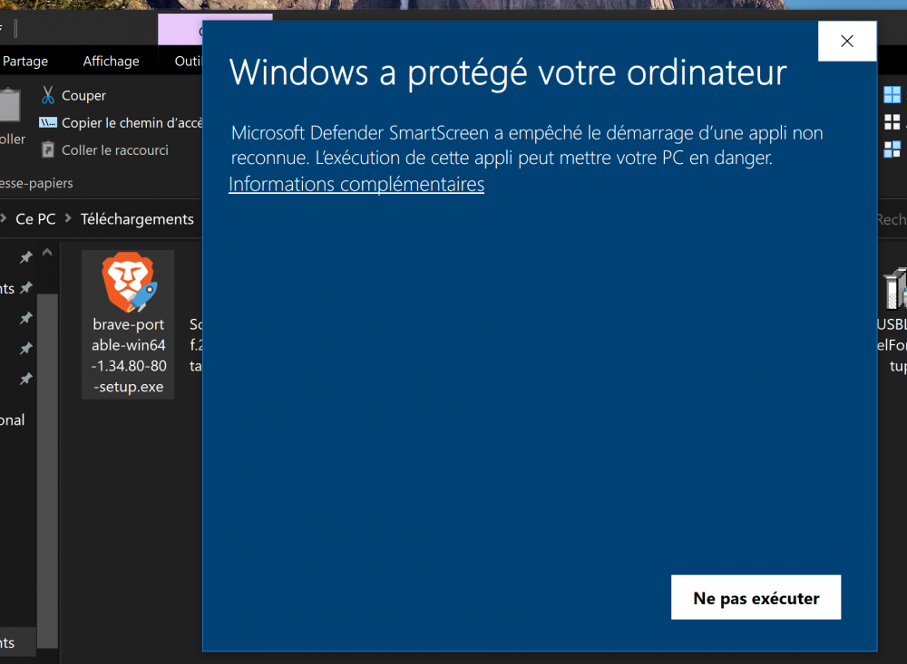

Honnêtement, je croyais qu'il n'y avait pas de version portable, donc... téléchargé, et Microsoft n'aime pas cette version :c_lol: !
464675532_Capturedcran2022-01-12142232.thumb.png.c6b6a6bad9d6da0d024a640be46d0b86.png
Et voici le givrage avec ou sans accélération matérielle, aucune différence 🤷‍♂️ !???

il y a 20 minutes, Yves B. a dit :

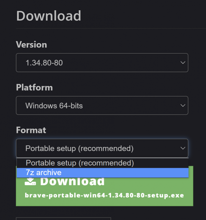

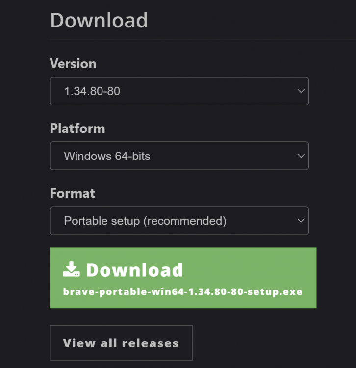

Comme il n'aime pas Captvty non plus... Le smartscreen et ses "lacunes" ;-) Sur le même lien, tu as vu que tu avais la version archive au format 7zip ?
Salut !
il y a 26 minutes, Toto61 a dit :
Voici ce que j'avais avant de cliquer sur le menu déroulant, et après :
1190928730_Capturedcran2022-01-12161611.thumb.png.0490fe113eb5a567c55b29cdb3316f56.png437803881_Capturedcran2022-01-12161644.thumb.png.85fc76f2c6625b9d7a40565eac7cccde.png
J'ai essayé la première, et j'ai eu le résultat plus haut.
Avec l'archive 7z, c'est copie carbone, avec ou sans accélération matérielle 🤷‍♂️ !
