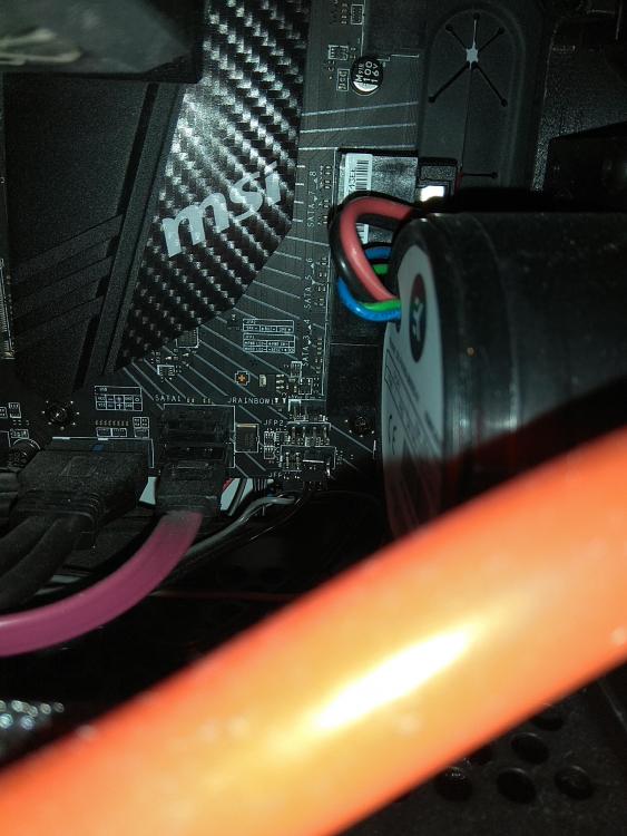

zelandonii Posté(e) le 25 juillet 2021 Share Posté(e) le 25 juillet 2021 (modifié) Bonsoir à tous, Voilà, tout est dans le titre. Depuis quelques jours, lorsque je redémarrais le PC pour passer de Linux à Windows ou vice-versa je me retrouvais sans affichage sur l'ecran, ce dernier disant qu'il n'avait aucun signal. Je débranchais le display-port deux ou trois fois et ça revenait, mais depuis ce soir rien à faire je n'ai plus rien. J'ai changé de port, testé avec un HDMI, branché ma télévision, vidé l'électricité résiduelle, effectué un clear CMOS mais rien n'y fait. Avez-vous un autre solution à part trouver une CG ? Petite précision, c'est une GTX1660 Vendus XS, je ne pense pas que cela puisse venir de la CM et mon CPU ne possède pas de chipset graphique car c'est un Ryzen 7 2700X. Dans deux jours, cela fera un mois que la garantie est terminée... J'attends avec impatience vos retours. Amicalement. Modifié le 25 juillet 2021 par zelandonii 1 Lien vers le commentaire

Toto61 Posté(e) le 26 juillet 2021 Share Posté(e) le 26 juillet 2021 Le Clear CMOS depuis le bouton demande de rester appuyé entre 5 à 10 secondes pour être effectif suivant la page 25 du manuel de ta carte mère que tu connais par cœur ;). Tu profiteras pour regarder si le connecteur JFP2 (page 36) est bien connecté à un buzzer sur ta tour. Si c'est le cas, on devrait avoir des bip en cas de dysfonctionnement. S'il n'y en a pas, ca va complexifier la chose. Lien vers le commentaire

zelandonii Posté(e) le 26 juillet 2021 Auteur Share Posté(e) le 26 juillet 2021 (modifié) @Toto61, Je suis resté appuyer plus de dix secondes, sachant que j'ai réitéré l'action deux ou trois fois. Je vois bien où se situe le port JFP2 mais à quoi je vois qu'il est connecté à un buzzer ? il y a 3 minutes, Delta a dit : je suis monter en AMD et une nvidia Gtx 1650 et je ne suis jamais pleine charge C'est dû à BOINC. Modifié le 26 juillet 2021 par zelandonii Lien vers le commentaire
Delta Posté(e) le 26 juillet 2021 Share Posté(e) le 26 juillet 2021 (modifié) il y a 3 minutes, zelandonii a dit : mais à quoi je vois qu'il est connecté à un buzzer ? voici un buzzer jfp2 : Modifié le 26 juillet 2021 par Delta Lien vers le commentaire

Toto61 Posté(e) le 26 juillet 2021 Share Posté(e) le 26 juillet 2021 Il y a 3 heures, zelandonii a dit : Je vois bien où se situe le port JFP2 mais à quoi je vois qu'il est connecté à un buzzer ? S'il n'y a rien sur les broches, c'est qu'il n'y en a pas de connecté, sinon tu verrais 2 câbles partir vers le boitier ;-) (sauf si intégré dans la CM, mais je n'ai rien vu de tel dans le manuel) Lien vers le commentaire
zelandonii Posté(e) le 26 juillet 2021 Auteur Share Posté(e) le 26 juillet 2021 (modifié) Conformément à la photo en pièce jointe, il n'est connecté à rien. Le JFP1 dessous oui, mais pas le JFP2. Modifié le 26 juillet 2021 par zelandonii Lien vers le commentaire
