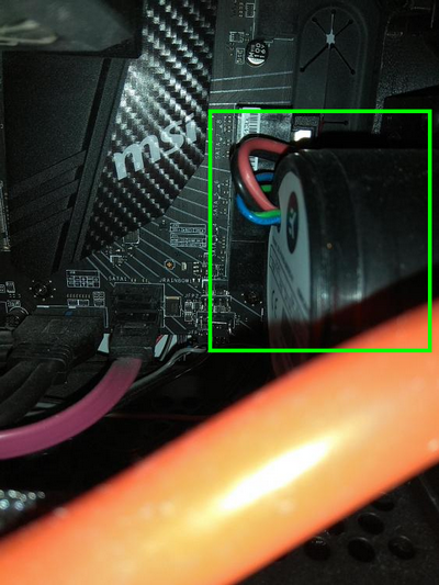

Ouch ! Une chance qu'il n'y ai pas eu de complication. Le pire aurait été que tu remette en place la RAM PC allumé : au mieux, une RAM HS, au pire une carte mère...
Bon, vu la photo précédente, on sait maintenant que tu n'as as de speaker / buzzer, donc pas de bip à attendre en cas d'erreur. Si tu as moyen de mettre la main sur l'un des 2, ce serait idéal au cas où ton problème revienne.
D'ailleurs, sur ta photo, peux tu m'indiquer les références de ce qui est entouré en vert et qui semble être fixé sur ta tour ?

Ce qui est entouré en vert avec les trois fils qui en partent, c'est la pompe du watercooling. On voit le tuyau orange au premier plan.
