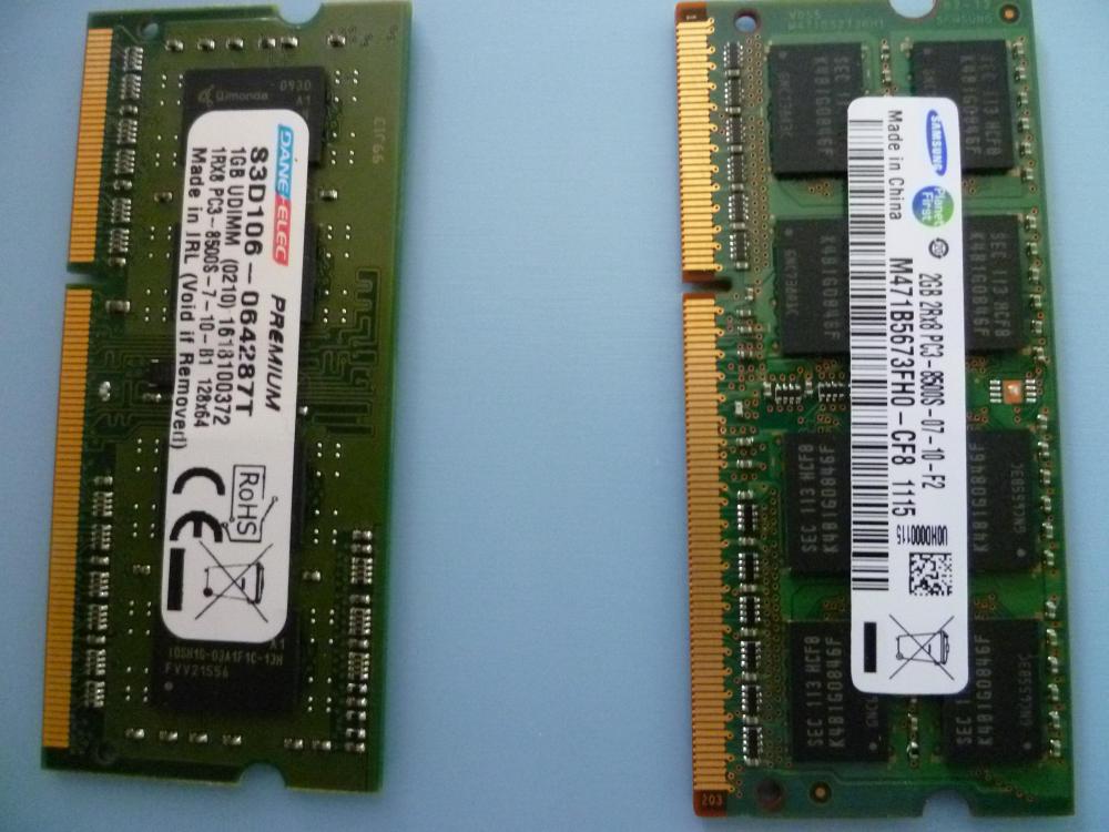

La barrette de 1 g a peut être été mal enclenchée ça arrive ...
Par ailleurs un remplacement de 2 vers 4g ne sera pas du luxe si vous voulez vous servir encore de cet appareil correctement .

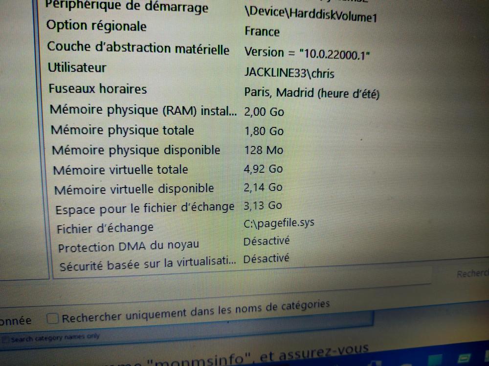

il y a 21 minutes, calisto06 a dit :

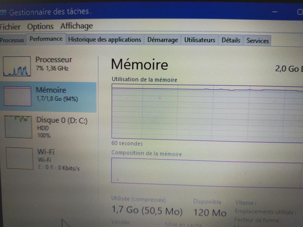

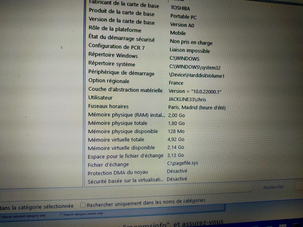

Non c'est pas msinfo ça c'est le gestionnaire des taches
Pour msinfo il faut taper msinfo dans la barre de recherche

La barrette de 1go a bien été remise car cela a été fait lorsque j' étais avec windows 10 et cela marchait correctement comme avec windows 11 ???

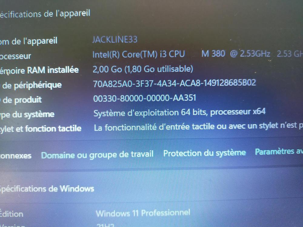

depuis que je lis le topic je vois que tu bataille et que même la capacité total n'est plus reconnue
on vois bien 3 go ram 8500S elle ne sont pas de même marque mais possède la même technologie il n'y a aucune raison qu'elle ne soit pas reconnue.
ce que je ferai c'est retirer la 2 go pour voir si il vois la 1 go et ensuite faire le sens contraire...

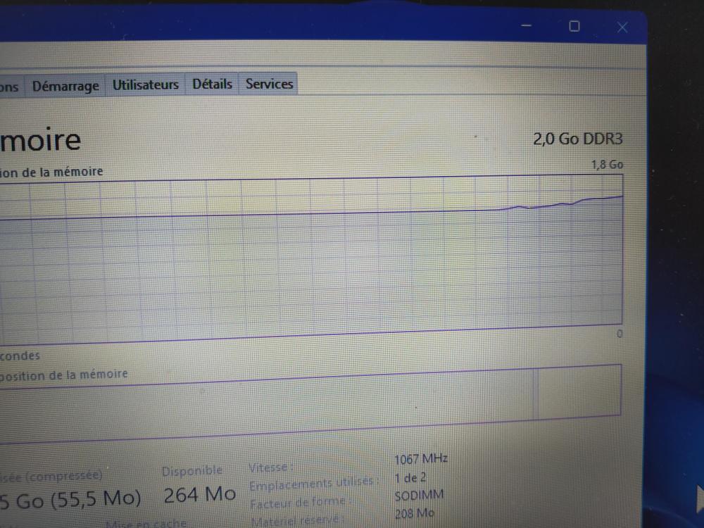

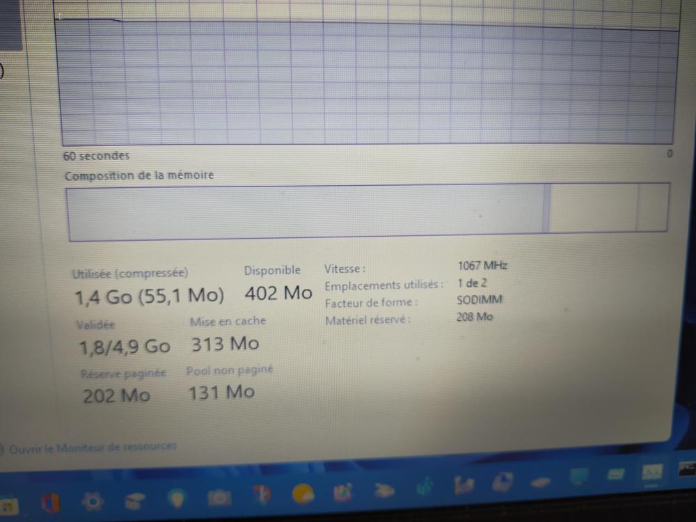

Hello,

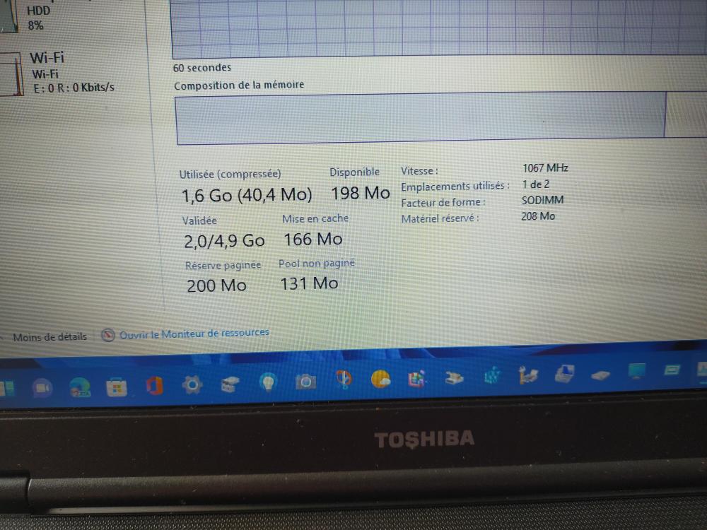

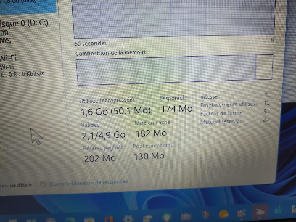

Oui, on a déjà eu cela il n'y a pas lgtps, un problème de "Matériel Réservé". Et là sur cette photo on voit bien un début de réponse, mais la fenêtre est trop réduite. @JACKLINE47 peux tu refaire la même capture en agrandissant cette fenêtre ? :
il y a 7 minutes, Toto61 a dit :
Hello,
Voici
il y a 10 minutes, Toto61 a dit :
Bon, on va y aller simplement : si tu ne laisse que le module de 4 GB, sans aucun des 2 autres modules, tes Win10/11 détectent quelle quantité ?
Je n ai pas encore pu commander une barrette de 4go
Depuis ton Win11, tu ne vois que le module de 2 Go. Peux tu confirmer ce point avec CPU-Z (lien de téléchargement, la version Zip suffira : https://www.cpuid.com/softwares/cpu-z.html) que tu as déjà utilisé avec @calisto06, en allant dans l'onglet SPD, puis en déroulant le menu Slot : un seul slot est détecté à ce niveau ?
Si tu recommences la même opération depuis Win10, le résultat est-il différent ?
