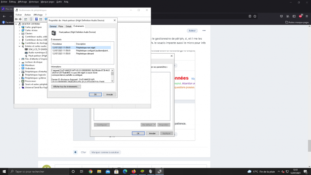

Avant, mon son marchait nickel, sortait en hdmi, ou en usb sur un casque sans fil. Entre temps, jai changé le poste d'écran, et ait eu un message de MAJ windows (je précise, on sait jamais si ca peut etre lié). Depuis, plus de son ni en jack, ni en hdmi, ni en usb. Gestionnaire de périph, mes periph audio sont affichés, mais quand je vais dans les paramètres de son, périphériques de lecture, le pc voit rien du tout, et forcément l'icone de son en bas à droite est avec une croix rouge. J'ai désinsallé/réinstallé, réinstallé les pilotes, désactivé/réactivé, relancer le service, allé voir dans le bios, rien y fait. Par curiosité, jai été sur le périphérique Realtek, il me dit "périphérique non migré". Je sais plus quoi faire, si quelqu'un à une idée...

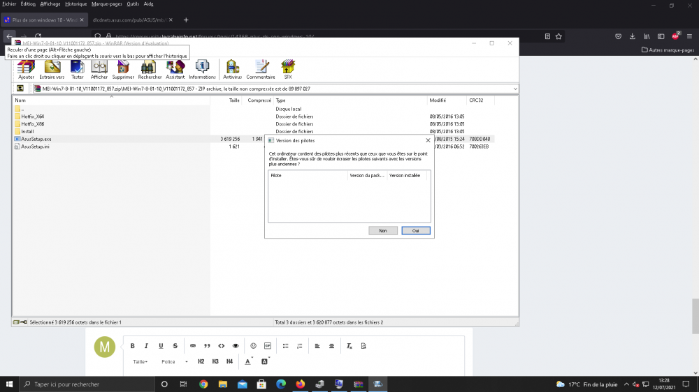

Créé un point de restauration et télécharge le chipset et installe le dernier chipset du support déconnecté d'internet
C'est surtout ca mon problème, il ne voit rien ici alors que dans le gestionnaire de périph, si, et il me les marquent en non migré d'ailleurs dans le gestionnaire de périph. le soucis impacte aussi le micro pour info

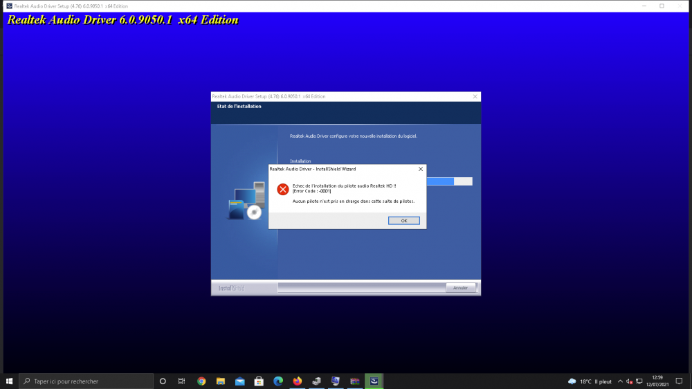

Désinstalle le realteck et réinstalle le en mode compatibilité
clic droit  sur l'exe , propriétés , compatibilité , exécuter en mode compatibilité et tu vois ce qui sort comme mode essaies w8 ..
