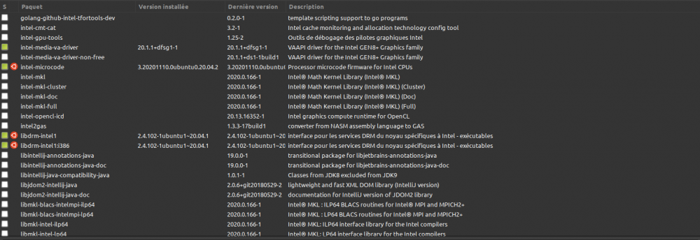

De retour chez moi, j'ai donc installé Synaptic et recherché "intel driver". J'ai remarqué que les résultats concernent les puces graphiques à partir du modèle G45, et mon modèle est G41... Un pilote est disponible pour Windows, je présume qu'il est impossible de l'émuler sur Linux.
Avez-vous une idée de ce que je pourrais faire ?
J'ai testé la lecture d'une vidéo en 1080p HD 60fps sur YouTube (avec comme précisé plus haut dans le topic l'accélération matérielle désactivée sur mon navigateur) et en la téléchargeant (uniquement à des fins de tests, je tiens à le préciser), puis en la lisant avec VLC (en plein écran sur VLC comme sur YouTube). Je constate que la lecture sur YouTube est plus fluide qu'avec VLC (en conservant quelques mini-freezes), et en ayant la même qualité de vidéo.
Tu ne vas pouvoir faire grand chose, mais je rejoins après @number6six a savoir: Ubuntu est une super distribution très fiable mais son bureau est relativement lourd, comme ta machine est relativement légère et que tu as en plus de ça un DD et pas beaucoup de mémoire vive le risque de freeze est important. Je te propose de tester avec une autre distribution *buntu" mais avec un bureau léger genre xubuntu, éventuellement Lubuntu.
