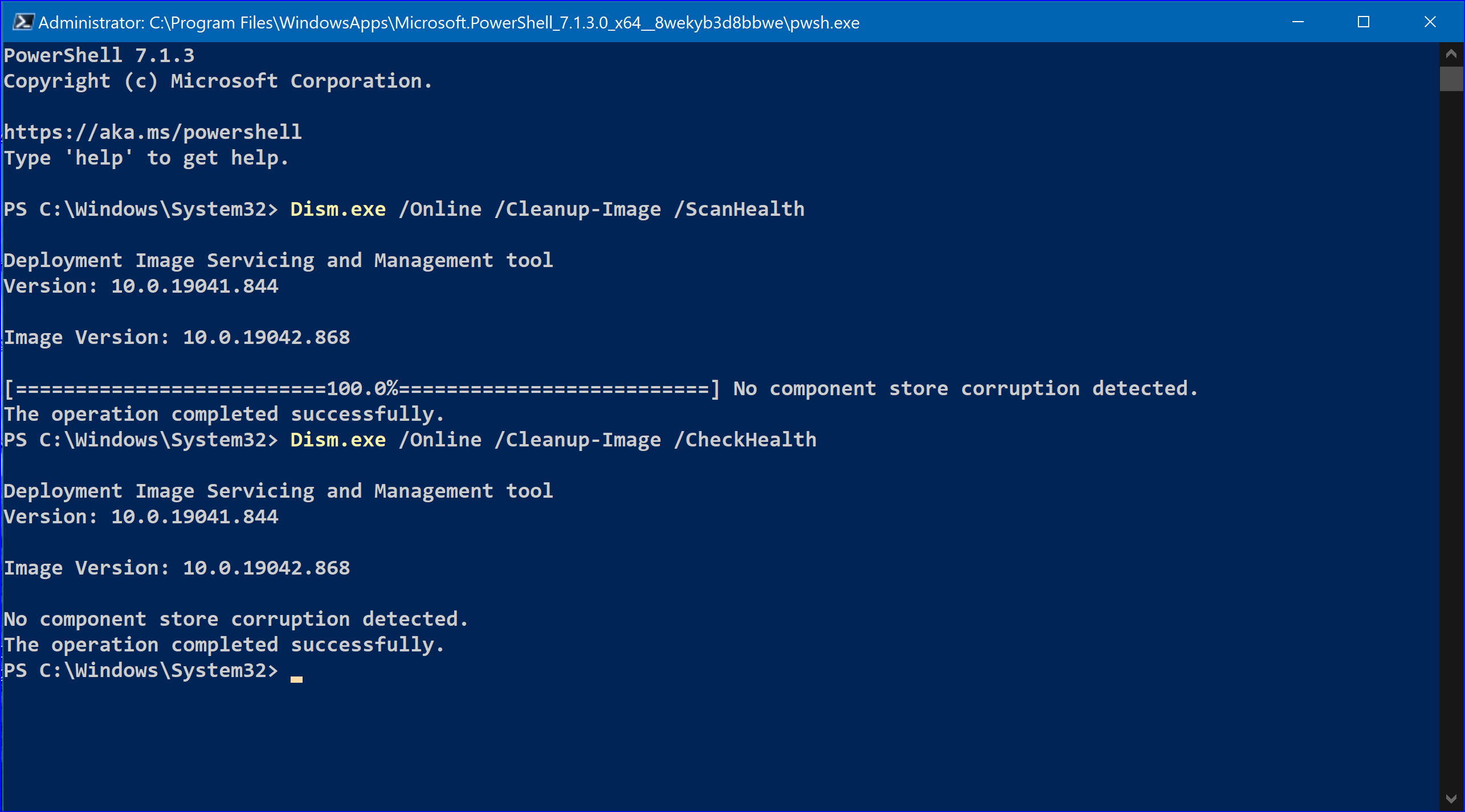

Salut @irlandais54,
Est-ce que tu pourrais faire la vérification suivante ?
Lances “l'Invite de commandes (admin)” ou “Powershell (admin)”, et exécutes les commandes suivantes :
Dism.exe /Online /Cleanup-Image /ScanHealth
Tu presses “Enter”, et tu laisses travailler. Une fois terminé, exécutes cette commande :
Dism.exe /Online /Cleanup-Image /CheckHealth
Fais-moi une capture d'écran de tes résultats, et inclus-la dans ta réponse s.v.p. ???
A+:wink:

Salut @irlandais54,
Malgré que le message indique qu'il n'y a pas de corruption, exécutes les commandes suivante dans Powershell :
Dism.exe /Online /Cleanup-Image /StartComponentCleanup
Ensuite celle ci-dessous :
Dism.exe /Online /Cleanup-Image /RestoreHealth
Et, celle-ci :
sfc /scannow
Une fois terminé, prends une capture d'écran de la fenêtre Powershell.
Redémarres ton ordinateur, et refais un autre “sfc /scannow”, dis-moi si les résultats sont identiques à ta capture d'écran.
Si il n'y a pas de violation d'intégrité, redémarres ton ordinateur, et essaie de refaire une sauvegarde. Si elle échoue encore, selon plusieurs recherches effectuées, la solution suivante serait d'essayer avec un logiciel tiers parce que l'outil “Sauvegarde Windows 7” est déprécié et sera abandonné par Microsoft dans un futur assez proche par une utilisation du “Cloud”.
Une autre possible cause de l'échec, serait la possible création d'un compte fantôme : C:\Users\defaultuser0 ???
C'est un “glitch” propre à Windows 10, la création de ce compte.
Tiens nous informé
A+:wink:

Désolé pour le temps mis à vous répondre mais la tentative de sauvegarde a mis plus de 3h45 pour s'effectuer....C'est mon dossier photos qui a un peu sabordé l'espace- temps.
Comme l'indiquent les captures Powershell et SFC /Scannow il n'y a pas ou plus de violation d'intégrité mais malheureusement la sauvegarde est restée bloquée à 97% au cours de la création d'une image système pour finalement annoncer son échec !

Salut @irlandais54,
La bonne nouvelle, c'est qu'il ne semble pas y avoir de fichiers corrompus ou endommagés, mais après 4 tentatives de la ligne de commande “RestoreHealth” :blink: !???

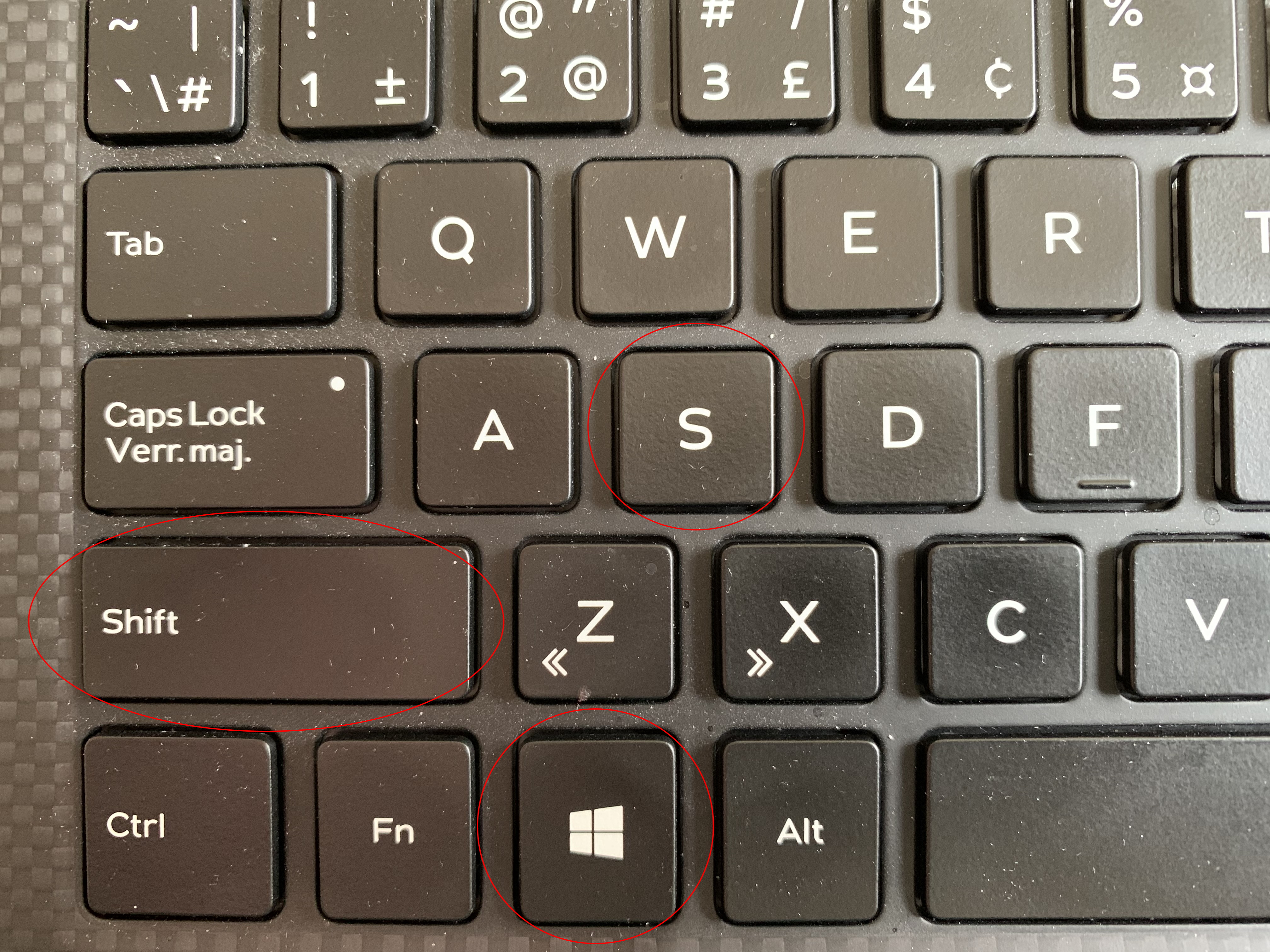

Une alternative pour utiliser l'outil capture d'écran Windows 10, tu peux presser les touches suivantes Win+Shift+S
Tu auras une petite interface qui va s'ouvrir en haut de ton écran, et tu pourras sélectionner le genre de capture avec ton pointeur, ensuite tu clique sur la zone désirée, et une notification va apparaître en-bas à droite, et tu clique dessus, ce qui va t'ouvrir une fenêtre avec quelques options pour ce que tu veux faire de ta capture d'écran. Sur le site du Crabe, il y a un tutoriel pour les captures d'écran.
