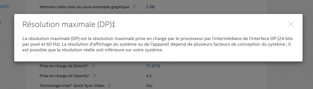

maintenant ce que je disait a propos de ma phrase la voici :
https://ark.intel.com/content/www/fr/fr/ark/products/78928/intel-core-i5-4590t-processor-6m-cache-up-to-3-00-ghz.html

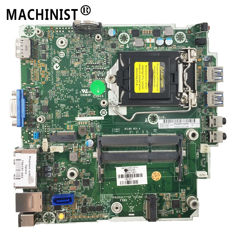

en reprenant votre modèle et série du HP un HP Prodesk G1 DM
je tombe sur ceci comme CM :
Original-Pour-HP-ProDesk-400-G1-DM-carte
je dois dire qu'il ne se sont pas trop foulé pour mettre une CM avec des composant comme vous pouvez le retrouver sur votre Fujitsu Esprimo. Je n'ai pas fouiner sur votre Esprimo mais bon la résolution est en fonction de la qualité de la CM
Ici sur la CM on ne sais même pas mettre une CG additionnel ... :c_embarrassed: ou alors je suis complètement lusket
elle n'est pas aussi grosse la CM ;-)
l'ordi fait 17cm x 17cm x 3cm de haut, donc tout est mini la dedans, et je confirme qu'on ne pourra pas y mettre de CG, mais peu importe ce n'est pas ce que je cherche il me sert pour bureautique et internet, c'est bien suffisant.
Il y a plusieurs modèles HP G1 DM, des mini tours et des tours "normales", ce n'est pas clair sur le site de hp ou ailleurs

Si je reprends le point "4" de la FAQ Intel "Impossible de sélectionner la résolution 4K à 60 Hz" :
Citation
Votre appareil d'affichage (TV ou Moniteur) doit également être capable de prendre en charge les résolutions 4K à un débit de rafraîchissement de 60 Hz. Les anciens écrans 4K n'offraient qu'un nombre limité de ports HDMI 2.0 combinés à des ports HDMI 1.4 (ne prenant en charge que 4K@30 Hz). Cela est souvent indiqué dans les spécifications du produit. Vous pouvez vérifier auprès du fabricant de l'écran pour plus d'informations. Assurez-vous que vos pilotes graphiques sont à jour. Nous vous recommandons d'utiliser l'Assistant pilotes et support Intel® pour automatiquement scanner et installer les derniers pilotes dispon
