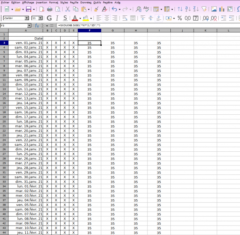

Bonjour la communauté,
Je suis entrain de réaliser une feuille de calcul et je suis un peu dépassé par une simple formule (somme de plusieurs cases ou se trouve également une formule)
Ce que je voudrais faire faire la somme de toute les cases, elles peuvent aussi bien avoir 35 que vide, elles peuvent également se trouver toutes vides (le calcul serait plus vite fait). Admettons, sous la colonne F les cases du 1er au 10 janvier sont remplies de 35 mais la colonne G, H et I sont vides, je voudrais calculer le total, mais ça pourrait aussi être que toutes les colonnes soit soient remplies de 35.
Pour pouvoir afficher le 35 (ça peut aussi être 18 que 25 etc, c'est en fonction de point bonus à définir plus tard), j'ai déjà une formule (barre supérieure)
Merci d'avance à la personne qui pourrait me dépanner.
Cordialement,
Tulburite

Bonjour @KRISTOBAL,
Merci de ta réponse mais cette façon de procéder pour obtenir la somme d'une cellule qui a déjà une formule ne fonctionne pas, ça serait vraiment trop facile . Si je procède de cette manière, je n'obtiens que des 0
Une autre solution peut-être ?

Si ça intéresse du monde, j'ai trouvé la solution, enfin internet a du bon quand même des fois !!!!!!
Pour arriver à mes fins, j’ai changé ma formule de base qui était
=SI(OU(NB.SI(B3,"*X*")),"35","") par
=SI(B3="X";35;"")
Ensuite la formule proposée pas @KRISTOBAL fonctionne très bien
Bonne soirée et bonne continuation.
Tulburite
Salut,
Et pour l'explication
  • "35" = Valeur texte
  • 35 = Valeur numérique
Une formule ne fonctionnant qu'avec des valeurs numériques, cela explique pourquoi tes "35" était reconnus comme des valeurs nulles.
