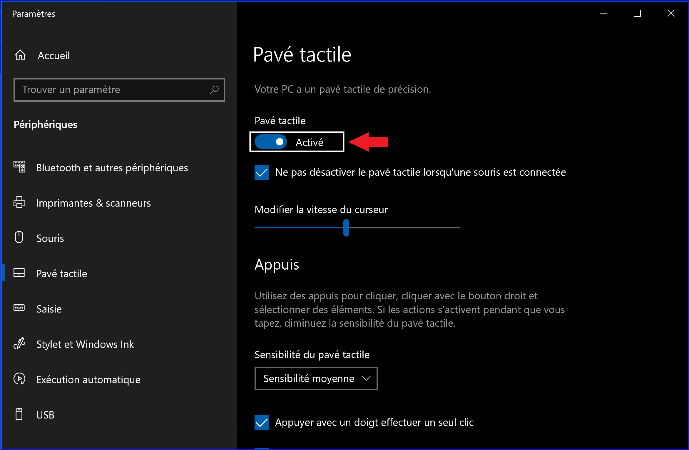

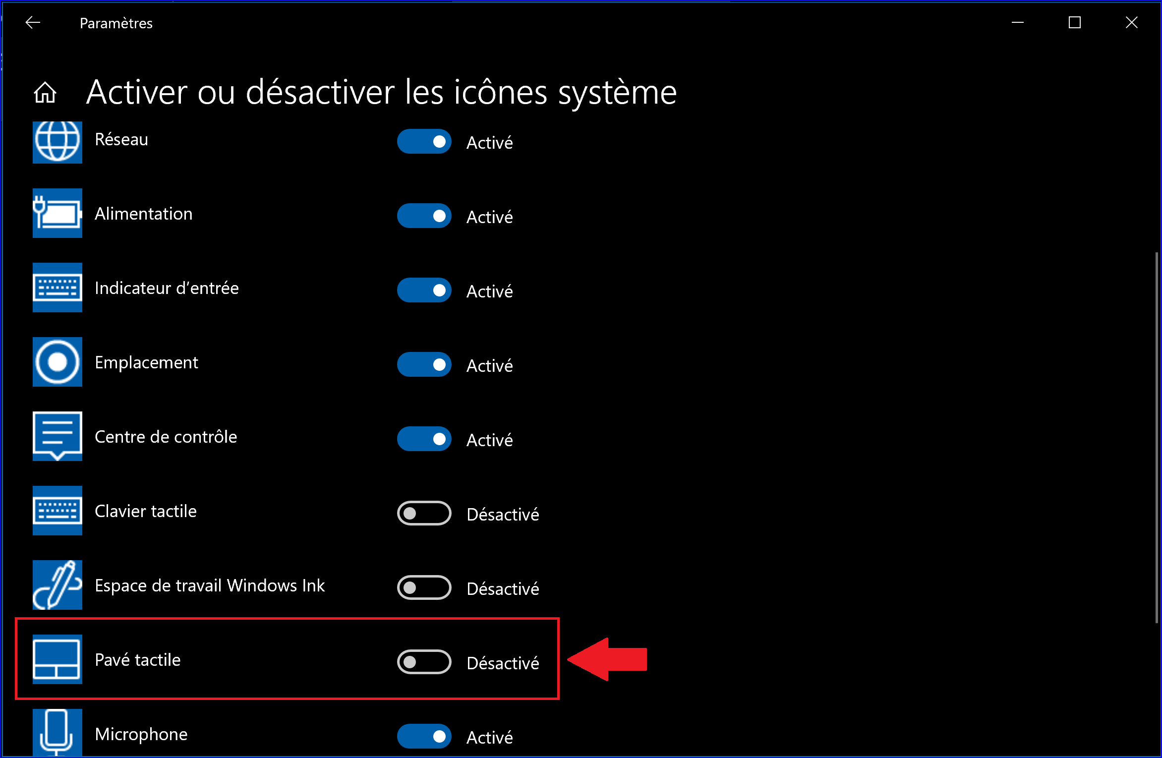

Bonsoir Yves B
Pour ta question ,pour la 1er image rien ,comme mon image du 1er post
------------------pour la 2 ème le bouton ne reste pas activer   (peut être à cause de smart gesture ?)

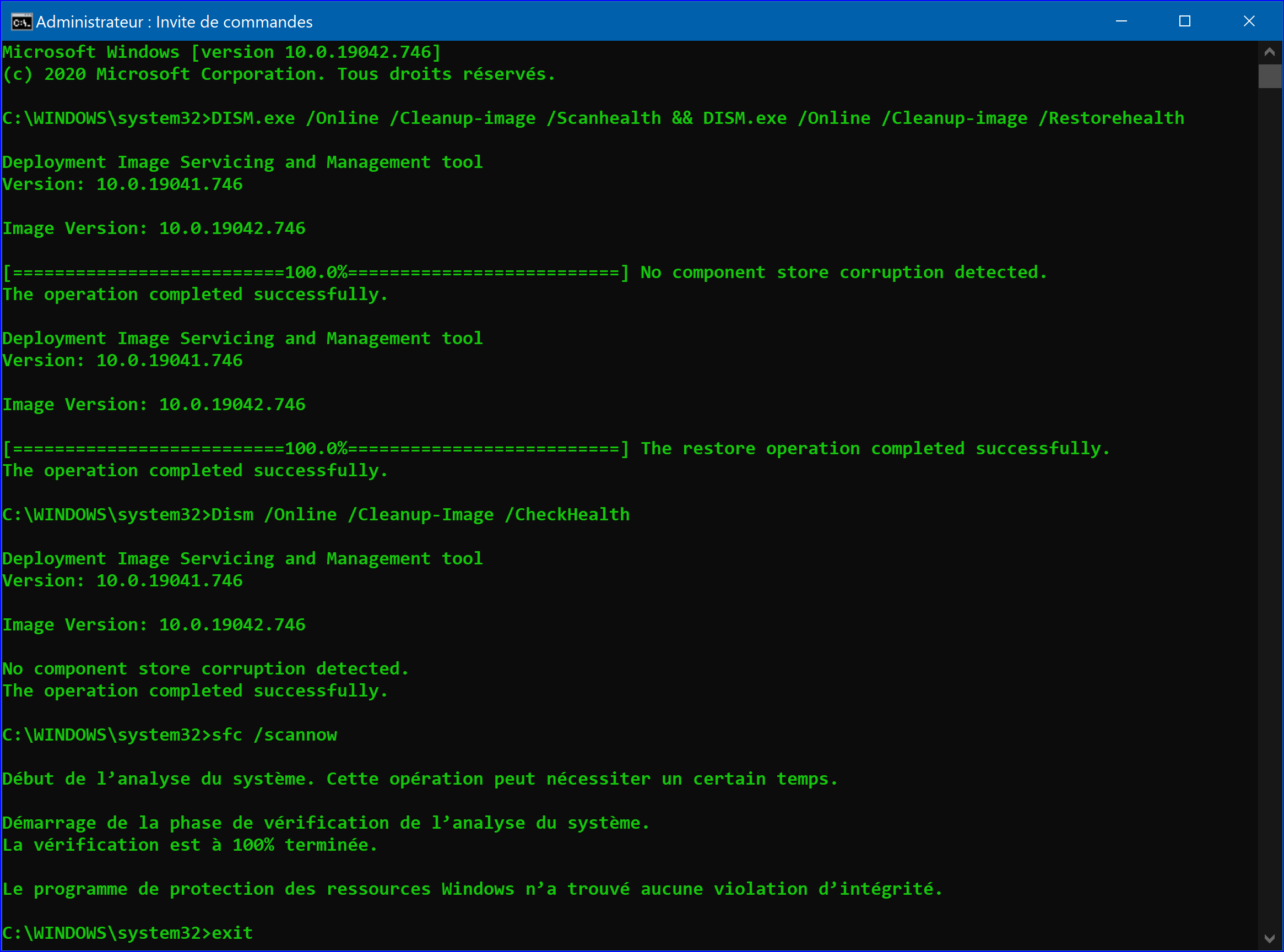

Ouvres l'Invite de commande (Admin), et entre les commandes suivantes :
#1 : code
DISM.exe /Online /Cleanup-image /Scanhealth && DISM.exe /Online /Cleanup-image /Restorehealth
Une fois terminé, si aucun message d'erreur ou de corruption, tu entres celle-ci :
#2 : code
Dism /Online /Cleanup-Image /CheckHealth
Et puis, celle-ci :
#3 : code
sfc /scannow
Tu refermes l'Invite de commandes (Admin) en tapant « exit », et tu redémarres ton ordinateur.
Une fois redémarré, tu relances l'Invite de commandes (Admin), et tu refais un « sfc /scannow », et ce, même si le précédent indiquait aucune corruption ou violation de l'intégrité des fichiers.
Si tout est OK, tu peux refermer l'Invite de commandes (Admin) en tapant « exit ». Si le bouton n'est toujours pas là, tu devras peut-être effectuer une réparation sans perte de données (l'étape #2) en suivant ce tutoriel de Le Crabe : https://lecrabeinfo.net/reparer-windows-10-sans-perdre-ses-donnees.html

Il y a 17 heures, coplan a dit :
Voici ce que j'ai trouvé concernant le deuxième bouton :
Citation
The touchpad button is only supported on any PC (ex: tablet or laptop) that has a touchscreen.
Le bouton du pavé tactile n'est supporté que sur tout PC (ex : tablette ou portable) qui possède un écran tactile.

Je viens de faire le premier H 1 dans l'invite de cde =une pleine page de vert et rouge à voir la suite
