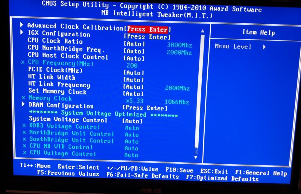

il faudrait faire des screen de tout les onglet du bios voir si on ne vois pas un suspect...
est ce que tout est reconnu dans le bios.

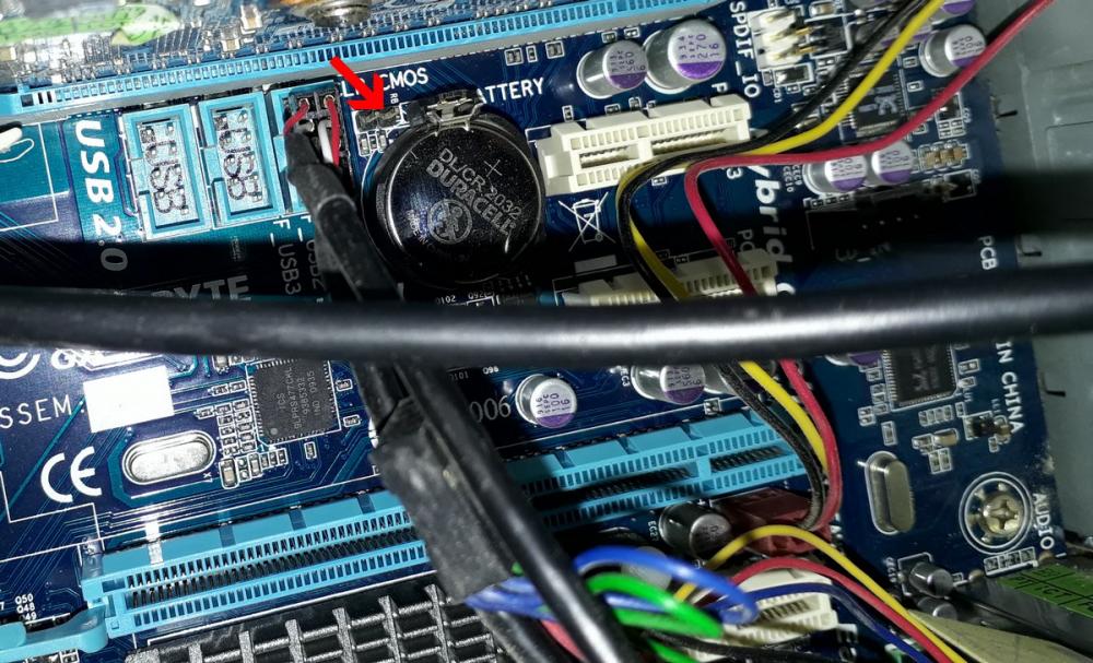

Hello, Galyfree test une fois en retirant le cordon alimentation
retirer la pile et ponter le jumper CMOS
remettre la pile le cordon alim et bien sur le jumper a l'origine
il y a 17 minutes, galyfree a dit :
Hello Delta. Tu veux dire que je dois faire connecter les deux broches à côté de la pile ?
oui c'est bien cela.
donc retirer cordon alim retirer la pile et contact au deux pin
ensuite remettre pile et cordon alim rebooter

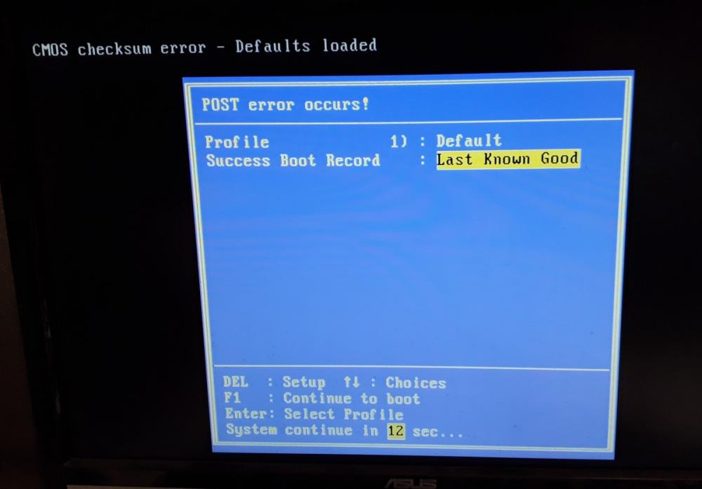

Hello Delta, malheureusement non. :c_crying:
Après la manip j'ai eu ça, et au redémarrage, toujours pareil...
J'ai quand même essayé les deux : Default et ensuite Last known good, sans succès

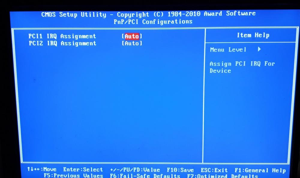

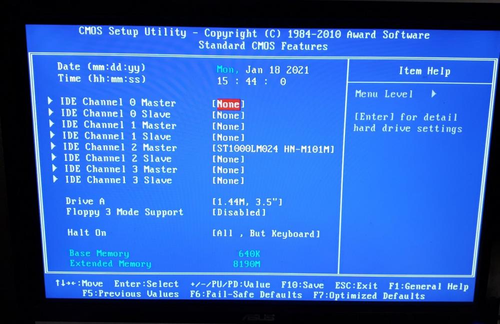

il y a 9 minutes, galyfree a dit :
Voici les screen du Bios :

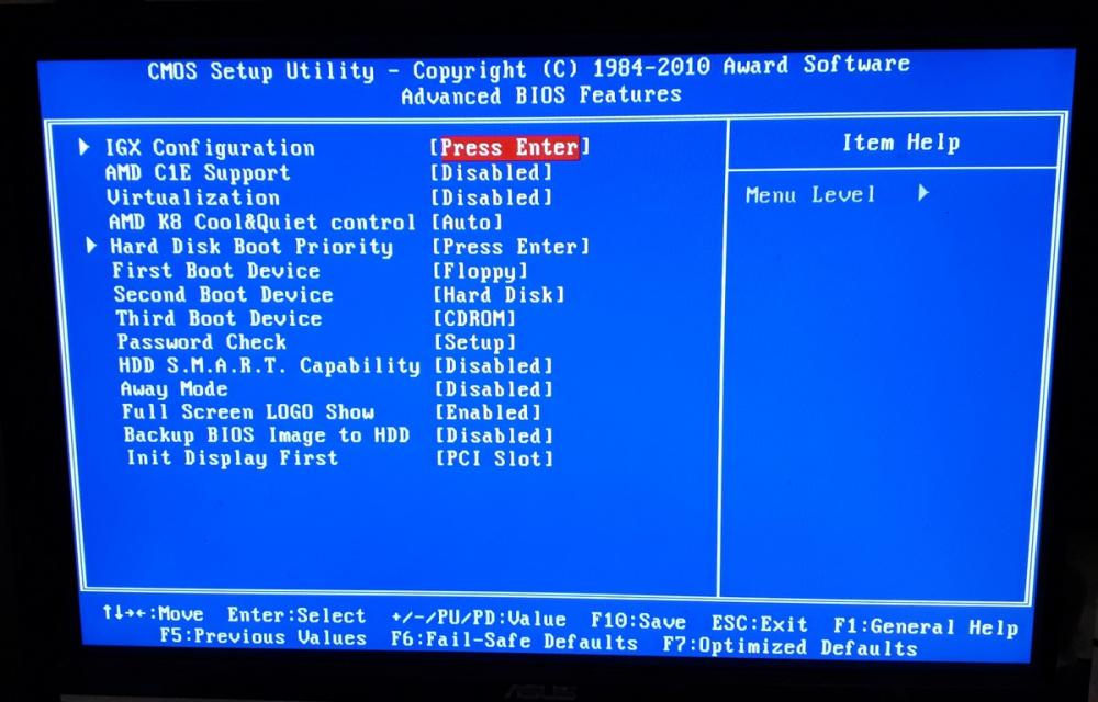

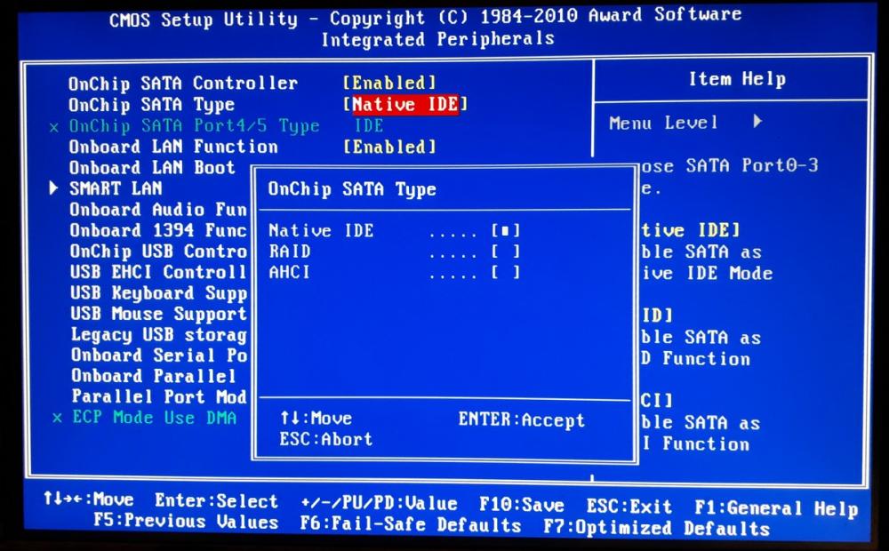

onchip sata type native IDE donne un screen avec les options qu'il te donne.
tu es en SATA non ?
Firest boot tu es en floppy, met ton disque dur donc hard disk
ide channel 2 master ST**** c'est ton disque dur ?
Il y a 1 heure, Delta a dit :
tu es en SATA non ?
Oui je suis bien en sata, voici le screen.
J'ai mis mon disque dur en first, et ide channel 2 master ST...., c'est pas le disque principal, c'est celui que j'ai rajouté pour faire le backup.
Donc votre DD n'est meme pas reconnu car il n'apparait pas.
mettez le en AHCI au lieu de IDE
"L'Advanced Host Controller Interface (ou Advanced HCI ou AHCI) est un mécanisme matériel permettant à la couche logicielle de communiquer avec des périphériques SATA"
