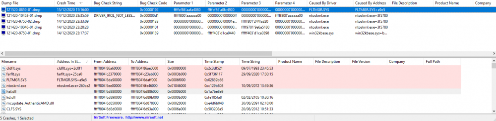

Puisque j'ai désinstallé et réinstallé windows 10 plusieurs fois avec la même version ou une autre plus ancienne je n'ai plus tous les rapports minidump je vous mets donc en image ceux que j'ai eu depuis la dernière réinstallation avec le logiciel bluescreenview.

bonsoir @Firyce
cldflt.sys
vous avez microsoft office... ??
farflt.sys :
Le processus connu sous le nom de Malwarebytes Anti-Ransomware Protection ou Anti-RansomWare SDK appartient au logiciel MBAMFarflt ou Malwarebytes Anti-Ransomware version ou Anti-RansomWare SDK de Malwarebytes (www.malwarebytes.org).
Description: Farflt.sys n'est pas essentiel pour le système d'exploitation Windows et provoque relativement peu de problèmes. Farflt.sys se trouve dans un dossier indéterminé. La taille du fichier sous Windows 10/8/7 / XP est de 0 octet.
Avez vous utilisé ce programme récemment ?

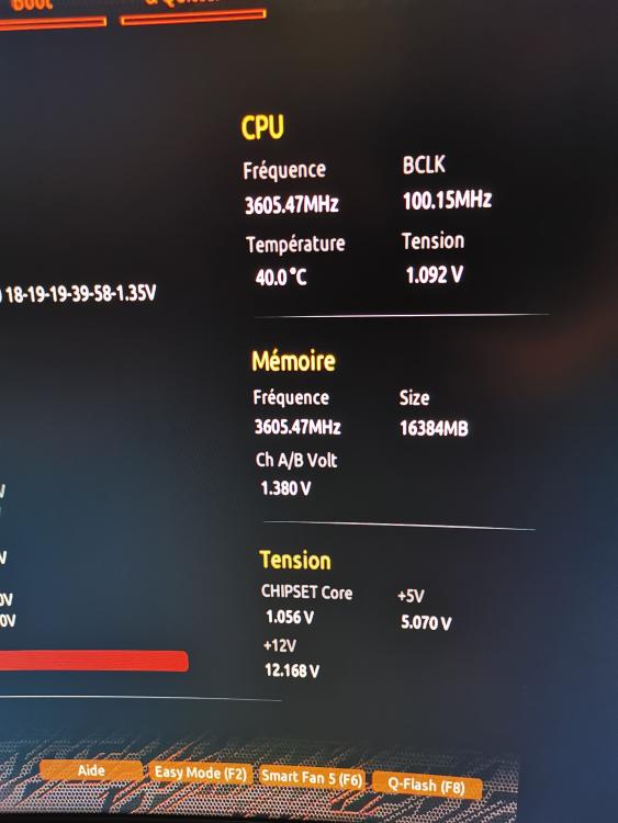

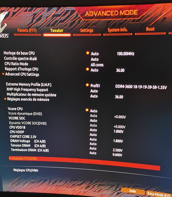

cela se passe dans le bios, onglet là ou vous avez XMP etc.
pour le moment les valeurs sont a combien ? 3600 mhz
genre d'ecran comme celui ci.

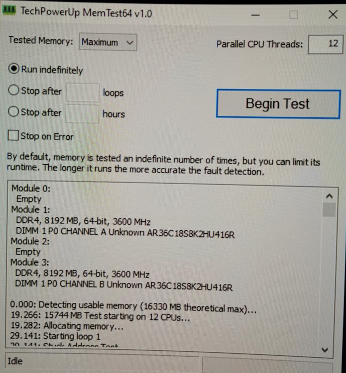

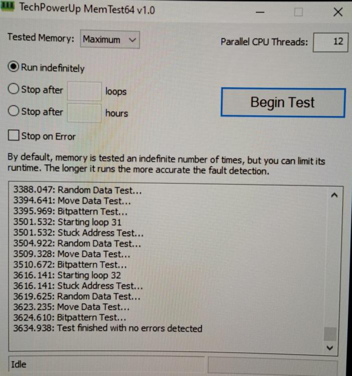

Alors oui les barrettes sont installées depuis un peu plus d'une semaine et pareil pour la nouvelle carte mère, voici les images du memtest :
